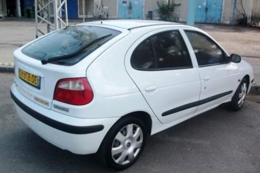

המון תודה על התשובה המהירה. עוד שאלה - יכול להיות שהשמאלית היא שנת 2003 אבל עדיין רנו מגאן I ? יש דבר כזה? כי בוויקיפדיה רשום שרנו מגאן I היא עד שנת 2002
הם אותה שנה - 2003 אבל ה'תחת' של הרכב נראה אחרת לגמרי וגם קצת הצורה הבגאז' נפתח בצורה אחרת, אבל מה בעצם ההבדל ? איך נקראים שתי הצורות האלה ? והאם יש עדיפות מבחינת מכנית לאחת מהם למרות שהם מאותו מודל? תודה וסליחה מראש על הבורות
