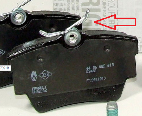

  23. דיסק. פירקתי גלגלים בשביל לוודא שלא מדובר ברפידות גמורות ושהדיסק נראה בסדר. אני מבין שלא מדובר בעניין בטיחותי, אבל אם יש אפשרות להפטר מהשריקה - מה טוב.
  24. שלום, כפי שמתואר בכותרת - בבלימה עדינה יש שריקה מחזורית (באה והולכת ככל שהגלגל מסתובב) מהבלם האחורי. בדקתי והרפידות במצב טוב. בבלימה חזקה יותר הרעש נעלם. מה יכול לגרום לשריקה? תודה
  25. היי, אני מניח שהשאלה שלי תקפה לעוד יצרנים / דגמים. שמתי לב שעל הרפידות האחוריות בקליאו קיים קפיץ מובנה. אני מניח שמטרתו היא להדק את הרפידה כלפי מרכז הדיסק. אם כך, מדוע הרפידות הקדמיות מגיעות ללא הקפיץ?
