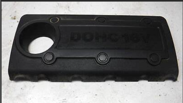

  14. לפי המקט (שנראה לי הגיוני אבל נמצא תואם ללא מעט רכבים - IX35,TUCSON,SONATA ועוד) מצאתי מהסינים (בכל זאת חלק פלסטיק ללא יעוד מורכב) במחיר שפוי - 292402G000 (29240 2G000) – קנה 292402G000 (29240 2G000) עם משלוח חינם ב- version AliExpress יש דרך לוודא שזה החלק? אגב, יש מצב לקנות בחו"ל את החלק ולבקש שישלחו לפי משקל או דרך EBAY? מניח שבפרוקיה המחיר לא יירד מ200

  17. תודה אלוף! אוודא שזה המקט שמתאים לסנטה פה (למרות שתואם לסונטה). משהו קטן - -רשום מחיר 26$, עוד משלוח בערך אותו סכום- איך הגיע ל600 שח? -האם נראה לך שבפרוקיה יהיה זול יותר? כן, מנוע 2.4 (2349)

  19. +1 מחפש מכסה פלסטיק למנוע יונדאי סנטה פה, 2011. אשמח לעזרה\קישור לקטלוג\מק"ט. תודה!
