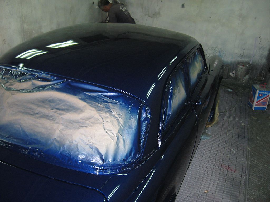

הגיע זמן הצבע.מגוון הצבעים לרכב הוא מדהים.מלכתחילה הלכתי לכיוון הכחול,אך פה ושם פזלתי גם לצבעים אחרים,,,,צריך להחליט,וקשה.הלכתי על צבעי DUPONT,בחרתי את הצבע והגוון מתוך קטלוג,הוצאתי את קוד הצבע,מסרתי לצבעי,והנה התוצאה לפניכם. -
