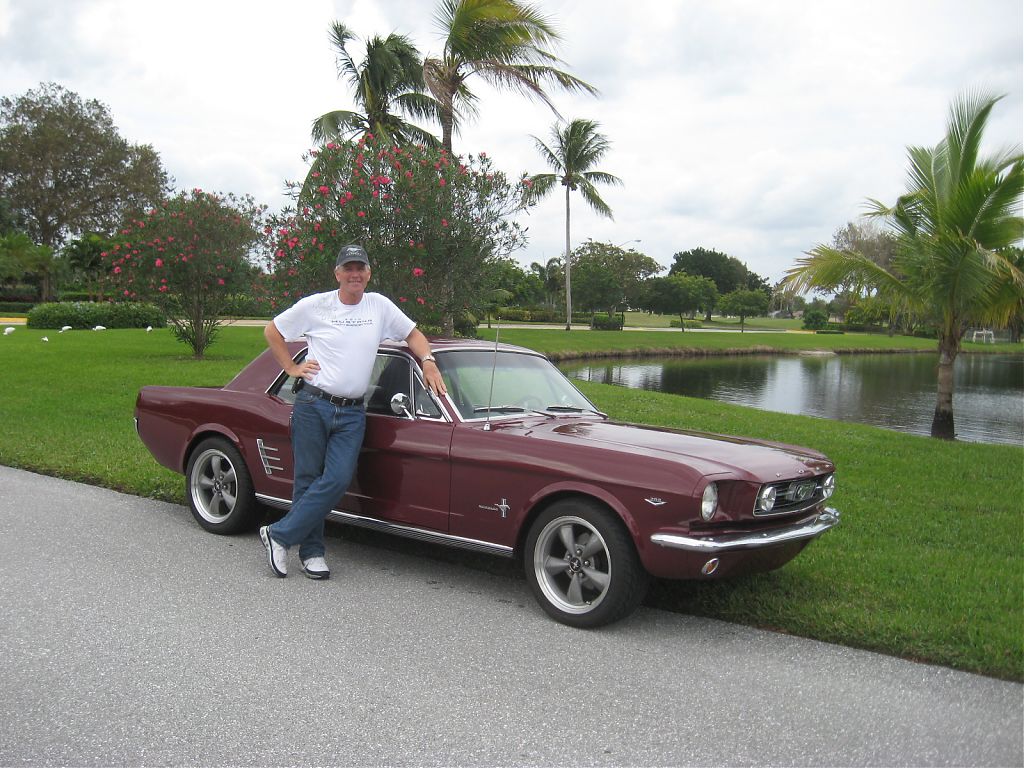

היי יניב אתה מתכוון לג'נט הזה? הבאתי את הרכב כמות שהוא עם הג'נטים מפלורידה. הדגם הזה יצא משנת 1967,ודי פופולרי בדגמי המוסטנג,וגם בעקבות הסרט "בוליט" שבו הם מורכבים על המוסטנג. מצרף לינק http://www.***********/category.php?id=1 כמות ועיצובים מדהימים ויפים. בהצלחה צביקה -
