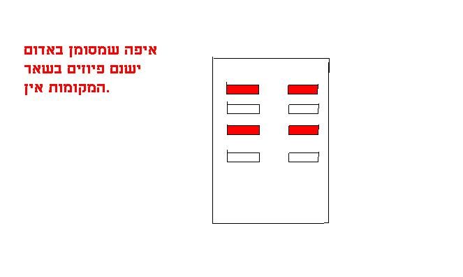

אוקיי הבעיה נתפרה. המנוע תקין. הבעיה עכשיו היא במשאבת דלק לכל הנראה. היא לא מזרימה דלק לקרבורטור. שמתי מעט דלק בקרבורטור והרכב התניע. בדקתי פיוזים ושמתי לב שלבעלים הקודמים בכלל חסרים ארבעה פיוזים הארבעה ששם הם תקינים לחלוטין. ובמקום הארבעה שחסרים אני צריך לשים פיוזים אך אני לא יודע איזה? שרטוט להמחשה אולי תוכלו לעזור. ואיך כל זה קרה בעקבות החלפת מים ברדיאטור להריסתה של משאבת הדלק אני מבולבל
בדקתי והחלפתי אחד אבל עדין ללא הועיל.
