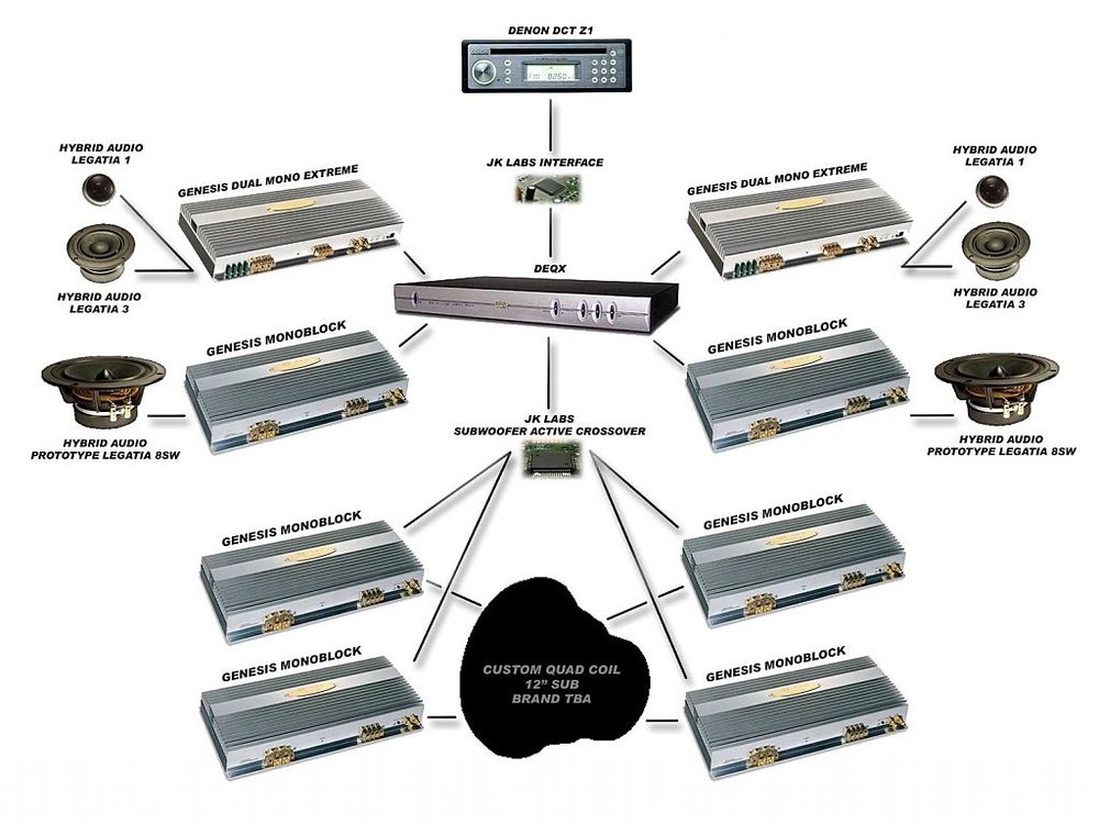

כנראה לאף אחד אין הסבר בנידון? למה הוא השתמש בדואל מונו אקסטרים במידריינג'ים וטוויטרים ולא בדואל מונו ה"רגיל" ואז היה שם את האקסטרים (לפרופורציות - אחד בלבד) לזוג הוופרים שלו? להגביר סאב ע"י 4 מגברי מונו, אחד פר סליל יש סאבים אדירים וזה נשמע יחסית הגיוני לכל שאר המערכת. סתם להפריז בכוח? בגלל שיש ב- 1/8 מחיר? ואחרי זה להשוות ולחשב את הסיכונים לרכיבים? איפה ההגיון שאני מחפש כאן ? למה וופר של נגיד 100W RMS צריך מונו של 500W RMS? ממתי טוויטרים/מידריינג'ים צריכים 250W RMS פר אחד? ולמה כבר אין איזו חברה שמייצרת מגברי מונו לאודיופילים? מגבר אחד 50W-80W לטוויטר מגבר שני 100W למידרייג'ים מגבר שלישי 150W-200W לוופרים כל אחד יקנה זוג מכל סוג ויהנה כנראה שזאת המטרה שלי בחיים? כמה פסיכומטרי צריך היום ללימוד חשמל ואלקטרוניקה? -
למטה תוכלו לראות את תרשים המערכת ולשאלה שעלת לי ולעוד כמה וכמה חברים בתחום: תשובה שקיבלתי: עכשיו כשאני מסתכל לא מדובר בדיוק בוופר L6 אלא במשהו מעת שונה כנראה. ועדיין.. התשובה לא מספיק עניינית בשבילי. הייתי מעוניין להבין יותר לעומק מדוע נבחרה ההגברה הנ"ל? איך הכל עובד ואיך הכל מכוון גיינים, באיזה תדרים ואיזה סלופים חתוכים הרכיבים שמצליחים לעמוד בכאלו הספקים? לצערי אני פשוט לא ממש טוב בהבנת האנגלית שבאתר הנ"ל: http://www.buwaldahybrids.com/sound.htm בקיצור אני מבקש קצת הסברים בנושא. להבין שהוא בחור דגול והוא יודע מה הוא עושה גם אני יכול. רוצה לדעת מעבר. בתודה מראש. מנואל.

לעומתך עופר היוצר של היבריד אודיו חושב "טיפה" אחרת ונתן עבור כל וופר L6 כמו שלך, מגבר ג'נסיס מנובלוק (לא מיניבלוק אפילו) יש למישהו הסבר מדוע הוא עשה זאת? נשמע לי אישית "קצת" מופרע אולי הוא רצה להשתמש ב- 15%-20% מכוח המגברים ולעולם לא לעמץ אותם ולא להגיע אפילו ל 0.0000000XXX אחוזי עיוות? אין לי מושג, מישהו יכול לשפוך קצת אור בנידון? ואני עד היום לא יכול לשכוח איך הוופרים של מורל אליט אצל עופר פשוט בעטו עם ה- 85W-90W ה"מסכנים" שלו. -
