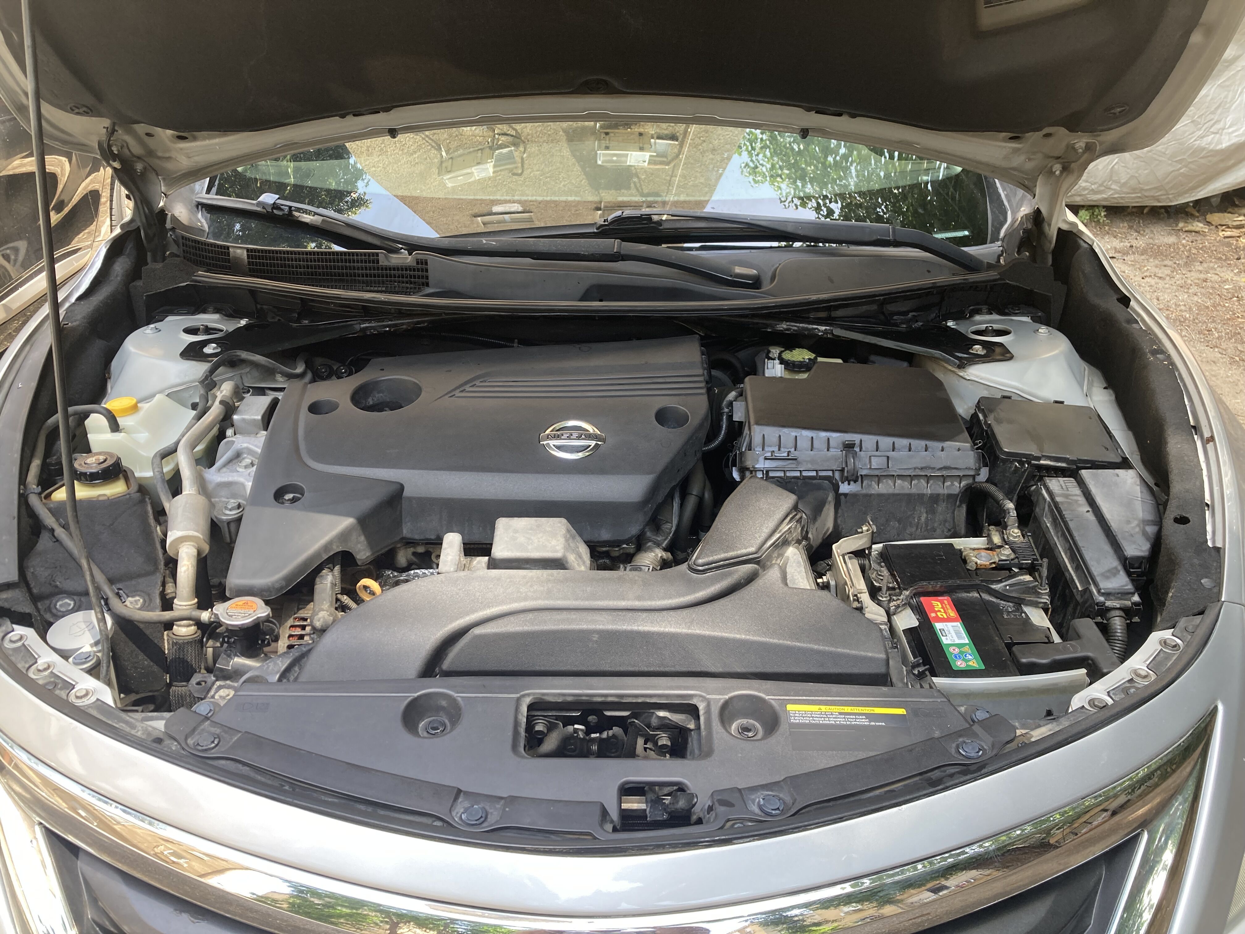

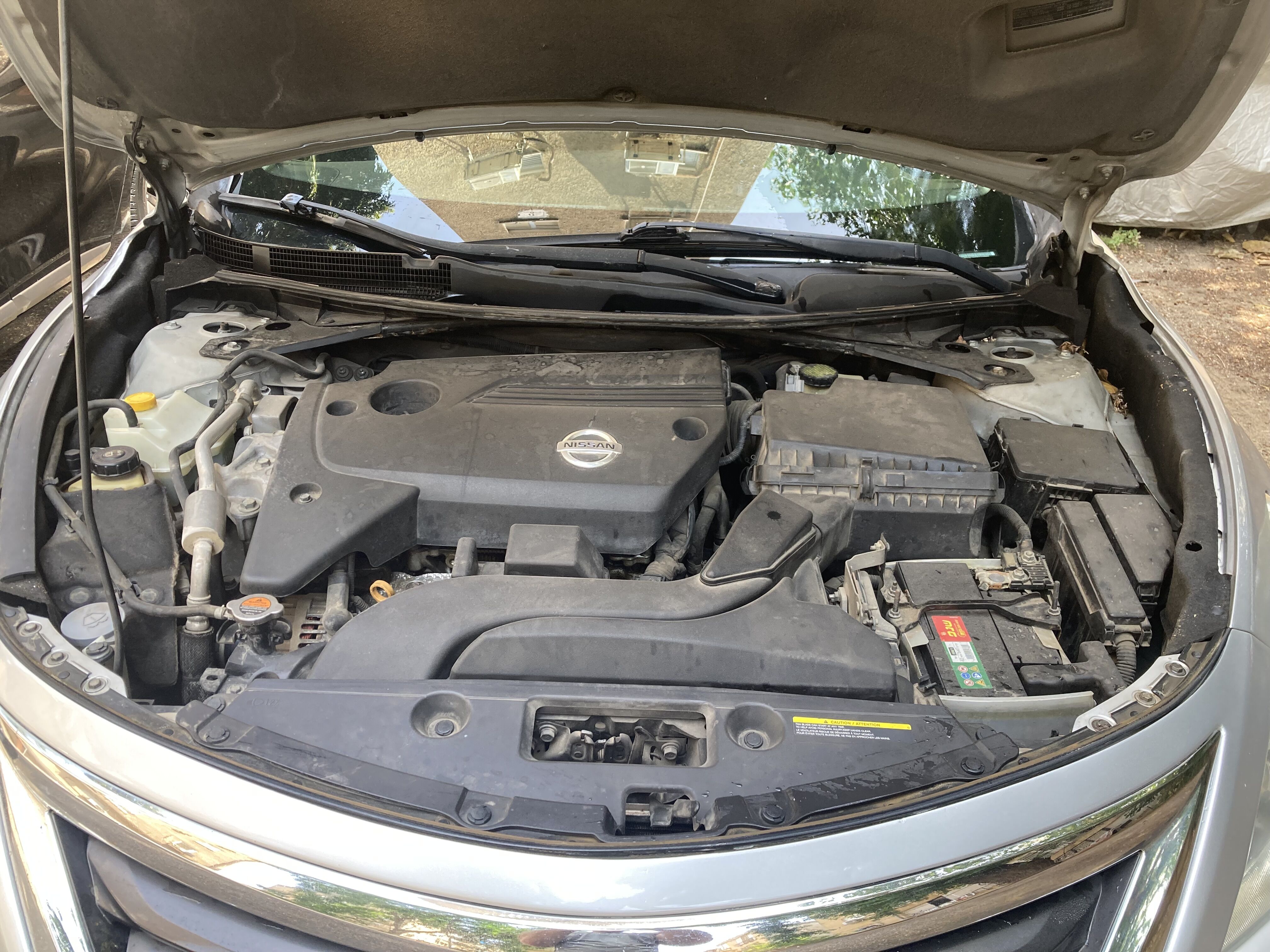

  12. אני מודה שזה ממש הפתיע אותי. יש החרגות ? נגיד ואני מעוניין להשכיר רק רכבי יוקרה - טווחים של יום עד שבוע (בדומה למה שיש בארה"ב ) אני חייב ליין אפ של 30 רכבים?
  13. תתחיל ללא הפעלה של המכשיר, תן לו להוציא את כול האוויר ותראה שיש זרימת מים ואז תפעיל את המשאבה, המים אמורים לצאת בלחץ משמעותי יותר מה שגם חשוב לוודא שהפיה הסופית מחוברת
  14. בגדול, אם האנשים נחמדים וזורמים אולי אפשר לנסות לקחת לפחחות ולעשות פוליש - יש מצב יסדר את זה בעלות מינימלית
  15. אז בתקופה האחרונה התחלתי להשתעשע מעט עם עולם הדייטיילינג, יש גרניק, קניתי מכונת פוליש, כמה חומרים ורכב שאפשר להתנסות עליו. מורכב, לוקח זמן ללמוד, להבדיל בין הפדים ולהבין מה עושים יותר טוב ומה פחות. בסופ"ש הקודם החלטתי לנסות את מזלי מתחת למכסה המנוע - עם ההרגשה ששם יש פחות מקום לטעויות. אז מה הציוד : 1. גרניק של קרשר K3 2.כמה מטליות מיקרופייבר 3.מברשרת למברגה 4.פן 5.חומר מחדש פלסטיקה (שלי של D3) וספוג ישום אז מה התהליך: לאחר מעבר על הרבה סרטוני יוטיוב, הבנתי +- מה רמת הרגישות של מנועים מודרנים למים ובגדול יש כמה כללים בסייסים שאם מקיימים אותם הכול אמור להיות בסדר (בדגש על אמור, לא לוקח אחריות ) 1. לא להטביע את המצבר 2.לא להטביע את האלטרנטור 3. לא להטביע רכיבים חשמליים עדינים או חיישנים 4.לייבש הכול כמה שניתן לפני שמתניעים מחדש 5. (לא חובה, רק במידה וחוששים, לנתק את המצב לפני) לאחר מכן, עוברים לעבודה, 1.מתחילים בPrewash - מרססיסים עם מים את כול האיזורים הקלים, פלסטיקה\ מיכלי נוזלים, רדיאטור, ואיזרי הבולמים. 2. מרססים חומר לניקוי ונותנים לו ל"שבור" את הליכלוך הקשה (לרוב אבק דרכים, קצת שמן או נוזלים שנשפכו בזמן מילוי) 3. מתחילים לעבור על הכול עם מברשת (אפשר גם ידנית) 4.מורידים את כול הליכלוך והחומר עם הגרניק (שוב נזהרים מכול האזורים הרגישים) 5.מתחילים לייבש עם מטלית - עוברים על כול האיזורים ומנסים לספוג כמה שיותר (זה גם הזמן לתיקונים שהתפספסו עם המברשת) 6. יבוש אוויר - אני חושב שזה החלק הכי משמעותי לוודא תקינות, יחד עם פן/קומפרסור/מפוח עלים, עוברים על כול תא המנוע, מוודאים שכול האיזורים יבשים 7. יישום חומר מגן/מחדש - כשהכול יבש, התחילו ליישם את החומר עם ספוגית הישום ולאחר שרוב החומר נספג, עברו עם מטלית מיקרופייבר על הפלסטיקים כדי לנקות חומר מיותר 8. זמן לנוח - תנו לרכב לנוח (שעה/שעתיים) בשמש/אוויר כדי לתת לאיזורים שאולי התפספו להתייבש, לאחר מכן הניעו וודאו שהכול תקין זהו, משך הזמן הוא כשעה ורבע קצת תמונות מהתהליך: ככה התחלנו, מלוכלך ופלסטיקים עייפים אחרי השטיפה ולפני החומרים, רואים שהפלסטיקים עדיין עייפים וזה לאחר שיישמתי את החומר, והוא הספיק להתייבש (אגב, גם אחרי נסיעה ממושכת, הפלטסיקה עדיין ניראת טרייה) זהו, פוסט ראשון ארוך שלי, תודה שקראתם, אשמח לתגובות , שאלות וכו' שבוע טוב
