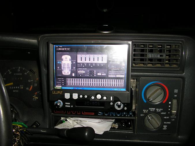

  2. המשך בתמונות ניתן לראות בקונסולה בין הכיסאות מותקנים מקלט לעבר ומקלדת קריאטיב השלט של הרוקפורד שולט על הוויליום הכללי של המערכת כמו כן שקע USB לחיבור DISKONKEY או עזרים נוספים בתמונה השנייה ניתן לראות את העט שמגיע עם המסך מכיוון שלא נוח ללחוץ על כפתורים קטנים עם האצבע הוא חובר בעזרת חוט קפיצי כמו של כרטיסים מגנטיים למראה האמצעית כדי שיהיה זמין כשצריך זה הכל לבנתיים השלבים הבאים הם: 1 הוספת כונן DVD והרד דיסק נוסף באופן קבוע 2 הפעלת המערכת במצב 5.1 כרגע כשמחברים את האחוריים והסנטר נשמעים רעשי אדמה איומים בעיקר מהסנטר 3 בניית פנלים לחלק האחורי שיחסו את המגברים והרבחים שנוצרו 4 החלפת המגברים הגדולים למגברים רציניים יותר כי לדעתי כרגע הם החולייה החלשה באודיו שלי כמובן שיש עוד הרבה פינישים קטנים שאני לא זוכר כרגע

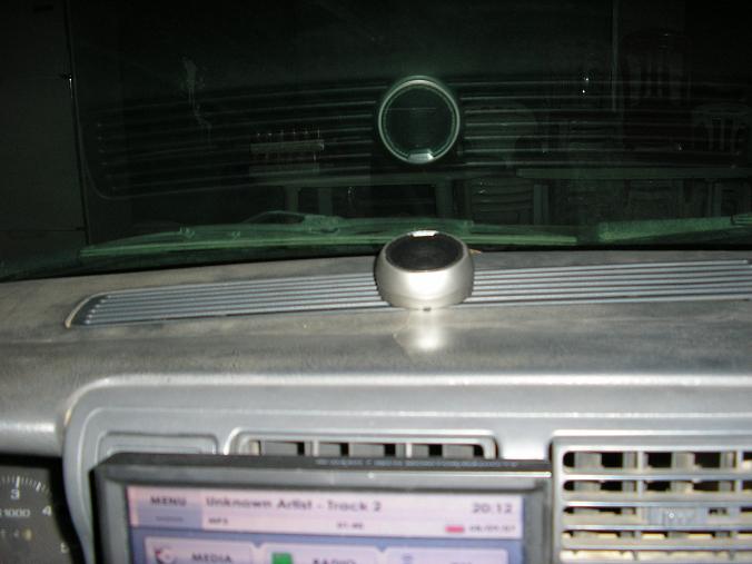

  3. המשך: בתמונות מסך הכיוון של הרוקפורד התקנת רמקול סנטר קלריון מעל פתח יציאת האויר במרכז הדשבורד

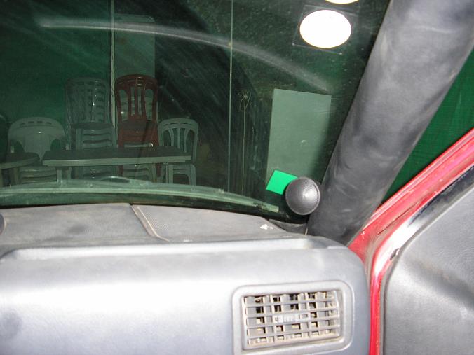

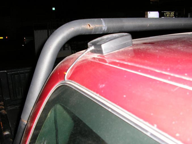

  4. המשך: בתמונות ניתן לראות את ה GPS שיושב על הגג המסך עם תוכנת ה CENTRAFUSE מסך ראשי סידור הטויטרים על הקורות הMT23 הטויטר הימני מכוון לנהג והשמאלי לנוסע המיד CDM53 יושב בתוך הגריל המקורי על הדש והוופר יושב בדלתות לאחר התאמה שנעשתה

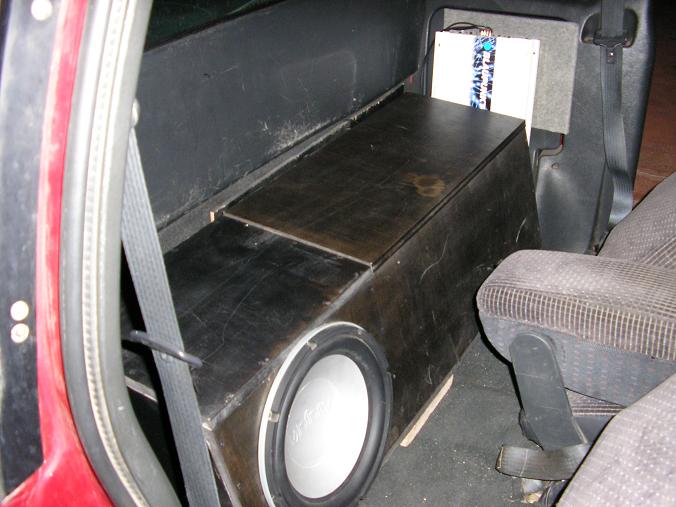

  5. המשך פרויקט התקנת מחשב לסונומה מהתרד הזה http://www.carsforum.co.il/vb/showthread.php?t=167599&highlight=%D7%9E%D7%97%D7%A9%D7%91 לאחר הרבה עיכובים ואפילו עוד יותר תקלות ניתן להגיד שהגיע סוף החלק השני המחשב הורכב ברכב ואיתו שאר הרכיבים הגעתי למצב יציב עם מערכת ההפעלה התוכנה שנבחרה היא הCENTRFUSE מכיוון שהיא משלבת את הדברים הדרושים לי מהמחשב אל המחשב מחובר מסך מגע של לילפוט בעל כניסת VGA מחובר גם GPS232 שכנראה יוחלף בUSB בקרוב , מתאם בלוטוט לחיבור אל ה3SIXTY ואל פלאפון לצורך חיבור לאינטרנט הכרטיס קול הוא קריאטיב אודיגי USB ומחובר מקלט לעכבר ומקלדת של קריאטיב כרגע המערכת עובדת במצב 2.1 למרות שהיא מחוברת כבר ל 5.1 הסט הקידמי הוא אילייט 9" 3WAY מחוברים אל מגבר בלאופונקט כל שתי ערוצים בברידג לכל צד הסאב הוא האינפינטי פרפקט בתיבה אטומה של 1 CU\F מחובר למגבר מונו בלוק RTO המערכת נשמעת מצוין אפילו עם המגברים האלה , הבמה ממורכזת מתחת למראה המרכזית בעזרת דיליים הסאב משתלב מצוין עם המוזיקה וניתן להגיע לעוצמות גבוהות ללא עיוותים מורגשים ועכשיו לתמונות: ניתן לראות את התיבה שנבנתה בשילוב עם תא איכסון בכל צד של הרכב מורכב מגבר כאשר ברווח שבין התיבה לקיר האחורי מורכבים המחשב ופלטת המתאמים מהתרד הקודם המסך יושב בתוך מתאם תוצרת בית שנבנה מפרספקס במכונת CNC

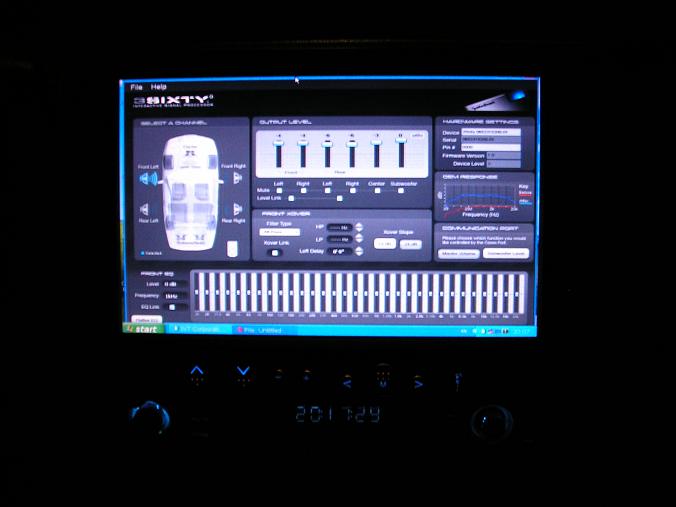

  6. ברשותי המכשיר הנ"ל 3SIXTY.2 לא יודע למה התכוונתה ב3 המכשיר טוב בסך הכל ועם תשתמש בו כמתאם מהרדיו המקורי למגברים הוא יסגור לך את כל אופציות הכיוון הקיימות וגם ישמש כליין דריבר של 5V קימים שתי דגמים : ה 3SIXTY.1 יש לו אקולייזר 15 ערוצים לכל צד וה 3SIXTY.2 שלו יש אקולייזר 30 ערוצים לכל רמקול קדמי+27 ערצים לסנטר+אחוריים + 10 ערוצים לסאב כמו כן יש לו קרוסאובר לכל ערוץ ודיליי לכל ערוץ עם שתי המכשירים אמור להגיע דיסק בדיקה שמכוון את האקולייזר ומתקן את העיוותים שמייצר הרדיו אצלי הדיסק לא הגיע אבל הוא ניתן להורדה באתר של רוקפורד כמו כן יש באתר תוכנה לXP שמאפשרת כיוון למכשיר מכל מחשב נייד ניתן להוריד אותה ולהשתמש במצב DEMO כדי לראות למה המכשיר מסוגל חסרונות: מידיי פעם לא ניתן להתחבר למכשיר בבלוטוט ריסט של כמה שניות בדרך כלל מסדר את הבעיה התוכנה לXP עדיין לא עובדת יציב ויש לה נטייה להיתקע אבל כל כמה זמן יוצאת גרסה חדשה כיום היא דיי יציבה החיסרון הכי גדול לדעתי הוא הקלות למשתמש ז"א שאם אתה רוצה לשנות דיליי או אקולייזר אתה חייב להיכנס לתהליך של התחברות בבלוטוט והתחלת כיוונים דבר שבלתי ניתן לעשות תוך כדי נסיעה והוא מצריך כמה דקות עצירה ככה שהמכשיר קצת בעיתי לאוהבי הכיוונים מחירים: ל 3SIXTY.1 בסביבות ה2000 שקל או 180 דולר לא כולל משלוח\מכס ל 3SIXTY.2 בסביבות ה3000 שקל או 360 דולר לא כולל אני את שלי רכשתי מאוטופרט
