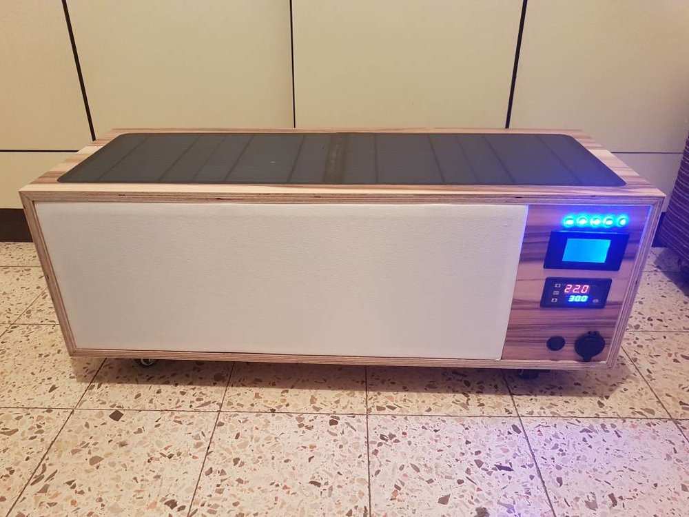

  4. פרוייקט שעשיתי לא מזמן, אולי יתן לך השראה. את הבד מדביקים עם דבק מגע, על מסגרת עץ. קישור לבד: 4 Colors Speaker Grill Cloth Stereo Fabric Gille Mesh Cloth Speaker Protective Accessories White Brown Silver Black http://s.aliexpress.com/ueeANzUJ?fromSns=Copy to Clipboard אם במקרה תרצה להפוך רמקולים של מחשב לאלחוטיים: Bluetooth Audio Receiver board with USB TF card Slot decoding playback preamp output A7-004 5V 2.1 Wireless Stereo Music Module http://s.aliexpress.com/AzaqmIFv?fromSns=Copy to Clipboard
