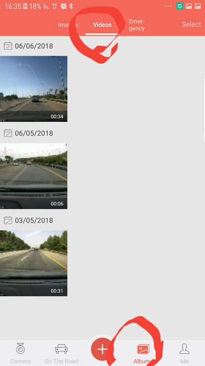

  7. היא תמיד במצב של הקלטה, לא זכור לי שיש אופציה להפסיק הקלטה. בכדי לצפות בסרטונים אתה צריך ללחוץ על Play בכדי להתחבר למצלמה, ואם זיכרוני אינו מטעה אותי, למטה יש פס גלילה אחורה או משהו בסגנון. בכל מקרה חפש במסך הזה.

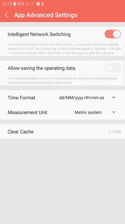

  8. אין על מה. אז כבה את האפשרות ופעל לפי ההוראות הכתובות שם.
  9. כנס להגדרות האלו, נסה לשחק עם זה.

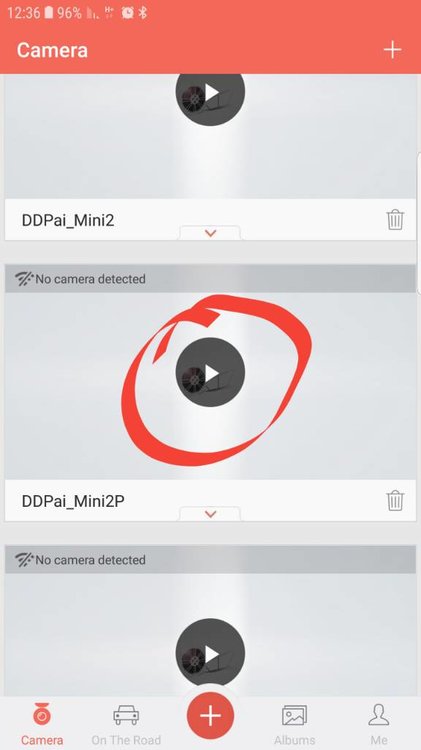

  13. לא אמור להיות קשור לגירסה. למען הסרת הספק, צירפתי תמונה, האם אתה לוחץ שם עלPlay בכדי להתחבר למצלמה? אפשרויות נוספות: #כבה את הנתונים הניידים במכשיר ונסה להתחבר. #כבה את הרומינג במכשיר ונסה להתחבר. #בדוק שהפלאפון לא מתחבר בטעות לרשת הביתית שלך במקום למצלמה, גם זה קורה.

  24. העידכון תוכנה באתר היצרן הוא ישן יותר מהעידכון תוכנה שהאפליקציה תתן לך. בדוק עם פלאפון אחר או פעל לפי הוראות ההתחברות במקרה ויש בעיות התחברות, צירפתי תמונה כמה הודעות מעל.
