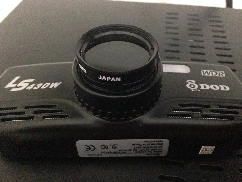

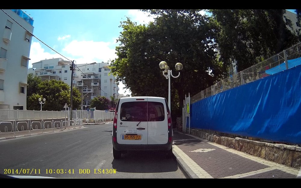

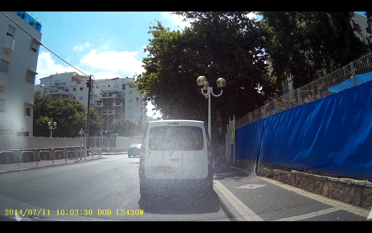

  4. יש פה בחור שעשה מדריך לאיך לשים את הפילטר, ומה צריך לקנות לכל בעלי הG1WH ודומיהם פה בפורום. http://forum.dashcamtalk.com/threads/diy-step-up-filter-ring-adapter-cpl-filter-for-dashcam.3380/#post-75873 זה נראה נחמד אבל הוא לא העלה צילום אז אי אפשר לדעת אם התמונה נחתכת בצדדים בגלל הפילטר. בכל מקרה אני ממש מרוצה סוף סוף אני יכול לנהוג מול השמש ולדעת הסרטון לא יצא מטושטש בגלל ההשתקפויות. והכי חשוב שאפשר לזהות סוגי רכבים ומספרי לוחיות רישוי. העלתי סרטון קטן שמראה את ההבדלים בזמן נסיעה מול השמש, ואת ההשפעה של הפילטר. [video=youtube;NYBa9-Kli0k]https://www.youtube.com/watch?v=NYBa9-Kli0k&feature=youtu.be

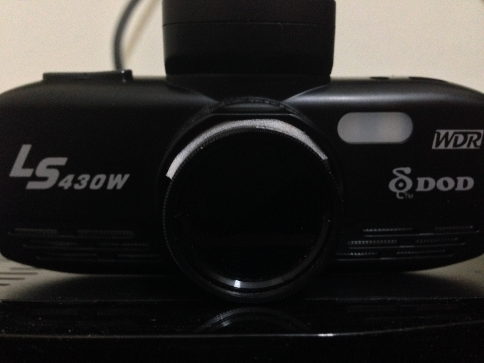

  8. במקומות עם תאורת רחוב הצילום יוצא קצת יותר חשוך לא משהו שמורגש יותר מידי, אבל מה שכן במקומות בלי תאורת רחוב או חשוכים מאוד הצילום ממש נהרס. אני הזמנתי מפה, אפשר להזמין זבל סיני בהרבה יותר זול, אבל העדפתי לקנות משהו קצת יותר איכותי(מיוצר ביפן) ועם משלוח מהיר(הגיע תוך 4 ימים). הדבק הדו צדדי מחזיק את הפילטר במקום בקלות וגם מאפשר להוריד ולהחזיר אותו בלי בעיה, הפילטר הגיע עם קופסת פלסטיק קשיחה אז כל פעם שמורידים אותו בלילה אפשר פשוט לשים אותו בקופסה ובבוקר להחזיר אותו למצלמה.
  9. גם אותי מעניין איך זה משפיע על הצילום לילה אני אצטרך לבדוק את זה. אני בעצמי הייתי קטן אמונה, לא האמנתי שזה יעבוד אבל הייתי חייב לנסות משהו כי כמו שאתם רואים בנסיעה מול השמש התצלום נהרס. ולהפתעתי זה עובד מעל ומעבר למצופה ומעלים כמעט את כל ההשתקפויות. הפילטר מחובר למצלמה ע"י חתיכה קטנה של דבק דו צדדי ספוגי (של 3M), במקרה הצורך אם האיכות צילום תפגע בלילה, אז אפשר להוריד את הפילטר ולהחזיר אותו די בקלות. וכמובן שצריך לקנות Polarising lens filter, לגבי הגודל שתצטרך זה כבר תלוי בסוג המצלמה שלך. הפילטר עולה בEBAY באזור ה30-80 ש"ח כולל משלוח.
  10. צילום מול השמש לפני ואחרי:
