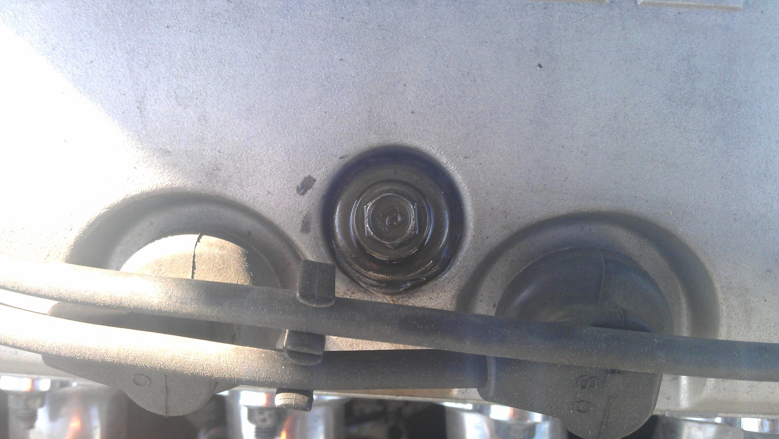

  14. חיזקתי את הבורג לפי עצתכם, ובינתיים נראה כי הנזילה לא חוזרת על עצמה. נקווה שכך זה גם ימשיך. תודה רבה!
  15. בוקר טוב לכל חברי הפורום. בזמן האחרון שמתי לב לנזילת שמן מהמנוע. אני רוצה לציין שהבעיה התחילה לפני כמה ימים, נפסקה לכשלושה ימים, והיום בבוקר חזרה שוב. צירפתי כמה תמונות כדי שתוכלו לראות מאיפה הנזילה. מדובר בנזילה של כרבע כפית שמן, ז"א כמות לא גדולה במיוחד, אבל זה בכל זאת מדאיג אותי ואשמח לקבל הצעות, כיוונים ומידע על הבעיה. לפי דעתי (שאי כמעט ולא שווה כלום מחמת העובדה שאני חובבן בכל הנושא הקשור לרכב), הבעיה נובעת בגלל שהגומייה שצריכה לאטום את המקום זזה, ולכן מאפשר בריחת שמן. חשוב לציין שאני חושב כך משום שהשמן נוזל רק מנקודה אחת כביכול כלפי מטה, ולא מכלל האיזור. המון תודה על העזרה.
