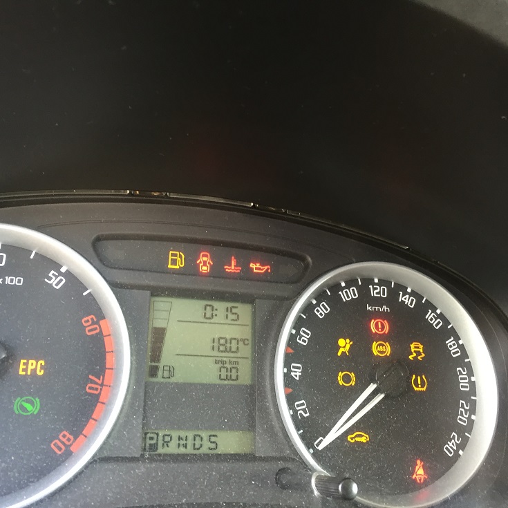

נורות לחץ אויר ו esp דולקות, סקודה פאביה 2011
mazda3s פרסם הודעה בנושא של DIMA2013 בתוך טכני, אחזקה וטיפולים
ישמע פסיכי אבל תנסה לבדוק מצבר וטעינה. הייתה לי את אותה הסיטואציה עם פאביה 2008 לאחר החלפת מצבר, נדלק לי ההחלקה+הבלם יד + נורית מנוע, ולעיתים ההגה כוח הפסיק לעבוד. החליפו את המצבר שוב במצבר אחר והכול הסתדר. עד היום לא הצליחו להבין מה הסיפור. -
שלום רב, ברשותי סקודה פאביה שנת 2008 שהייתה ללא שימוש בחצי שנה אחרונה, הייתה בחנייה פתוחה מחוץ לבית. לרכב, הוחלף מצבר למצבר חדש. הבעיה שלי היא כזאת, כאשר אני מנסה להניע את הרכב, הצג משתגע לי עם הנורות ויש לי צלצול מהקודנית כמו שאני לוחץ על אחד הלחצנים שלה. בנוסף לכך גם אחרי נסיעה של 70 ק"מ כאשר אני מדומם את המנוע, אני לא מצליח להניע שוב, וכאשר אני כן מניע באמצעות בוסטר הוא ממש מניע קשה (כאילו המצבר גמור) כאשר החלפתי את המצבר נבדקה טעינה והאלטרנטור תקין ונותן מתח של 13.7 בזמן שהרכב מונע. צירפתי 2 תמונות של הצד של הרכב כאשר אני מסובב את הסוויטש (שלב אחד לפני הנעה ושלב שלי שאמור להניע)
