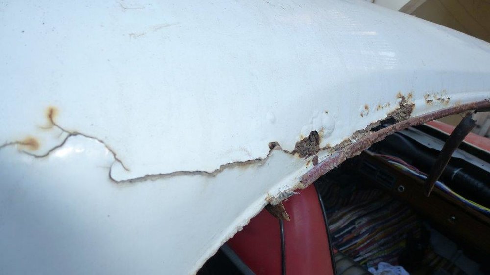

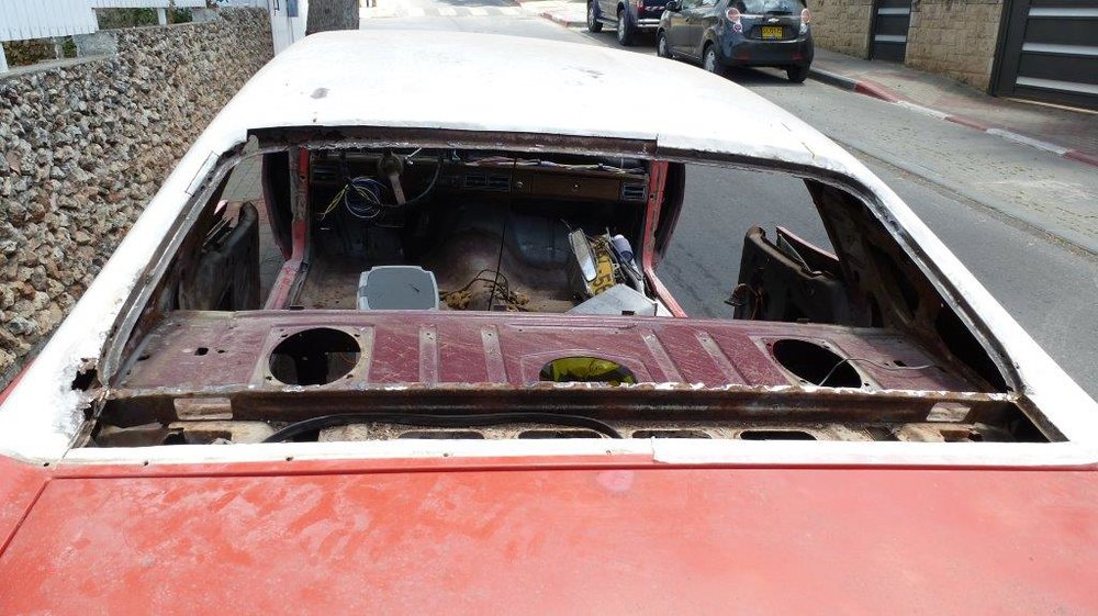

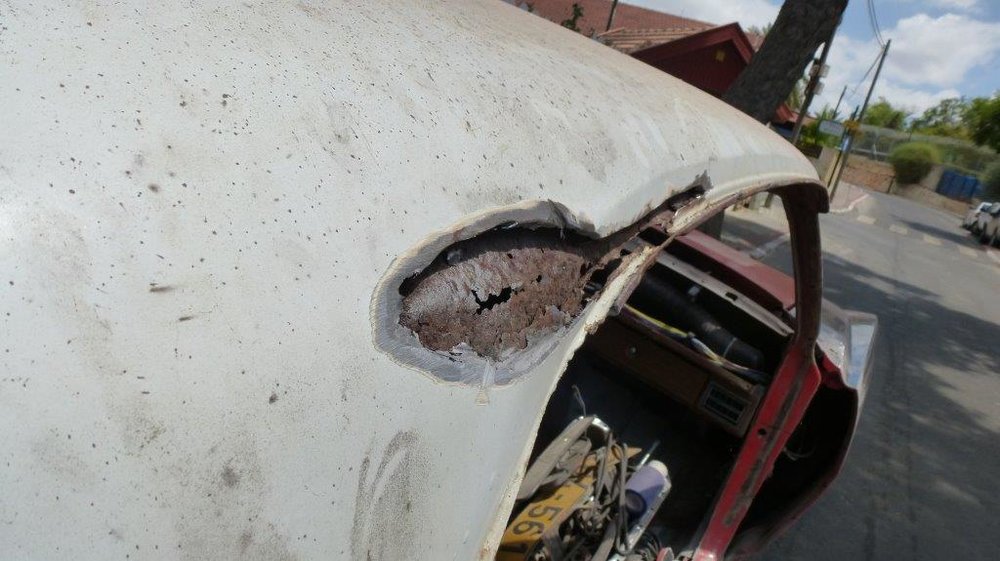

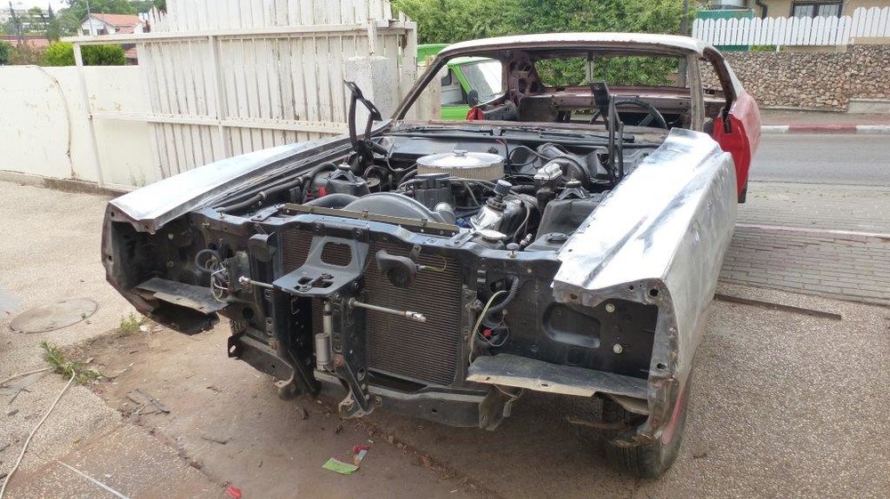

עדכונים לשבת אחרי חודש בתאילנד חזרתי לעבוד על האוטו. על הפרק טלאים בגג, לשם כך קניתי רתכת co2 משומשת והתחלתי ללמוד לרתך. תמונות להנאתכם.

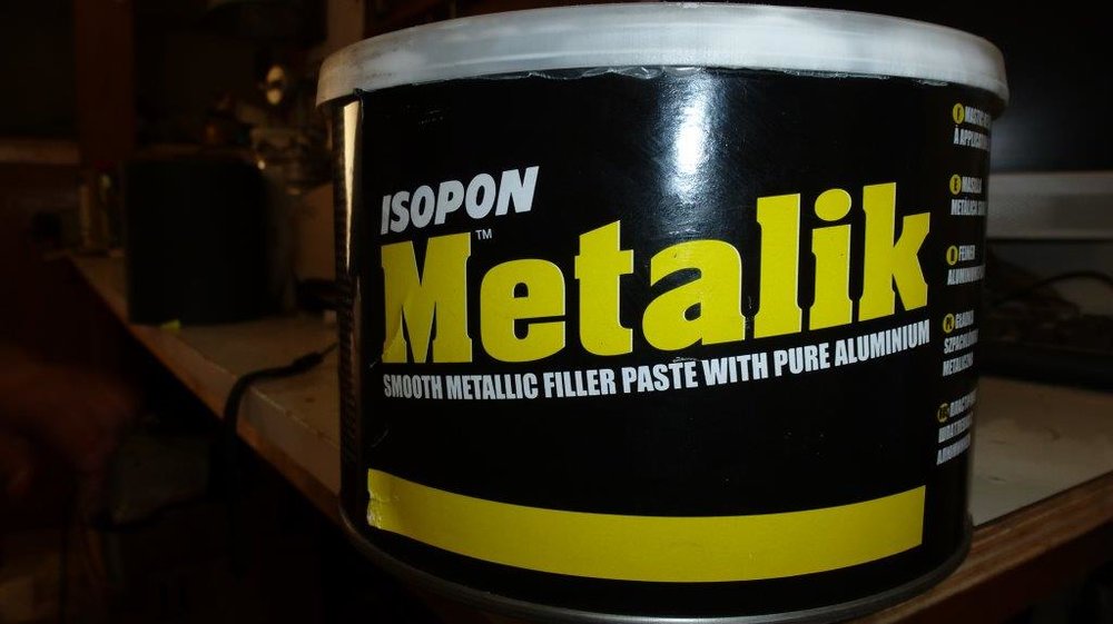

תודה יש לי את החומר שבתמונה. המידע הכי קרוב שמצאתי, כאן: http://www.u-pol.com/product-cat/194/isopon-metalik%E2%84%A2-smooth-metallic-body-filler.htm לא בטוח שזה אותו חומר, אברר לגביו.

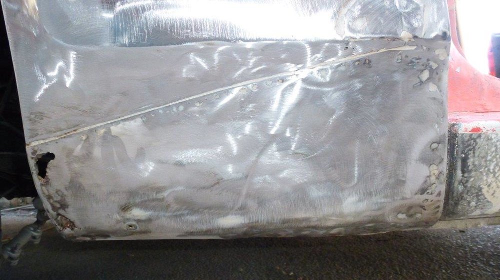

SEAM SEALER זה בוסטיק לאטימה בין חלקי פח? אם כן אז כל החלק הקדמי אצלי ממש נקי ואין רקבונות תחת הכנפיים ובתא המנוע, בגלל זה לא פירקתי את הכנפיים. רק זיפתתי. גם הרצפה נקייה, היו רקבונות בעבר וסגרו אותם עם יריעות פיברגלאס מבפנים. לגבי טלאים, מה עדיף למרוח בין הפיקים? בונדו, פיבר או שפכטל אלומיניום? כנ"ל לגבי חורים בינוניים שפכטל אלומיניום מומלץ? תודה
כן, במוסך המדרכה. אין לי הרבה ניסיון בפחחות חוץ מכמה וספות וריקשה, אני מקווה שעם סבלנות ולימוד אעשה את זה כמו שצריך ובקטע הזה אין כמו ללמוד מהאמריקאים. מצאתי ביוטיוב אחד שמלמד פחחות מכל הלב, כמו שצריך ובסבלנות ובכלל בן אדם מגניב. הערוצים שלו: http://www.youtube.com/user/diyautoschool http://www.youtube.com/user/swrnc כמה דוגמאות: How To Prep Your "BARE METAL" Car For Epoxy Primer חלק 1 חלק 2 חלק 3 חלק 4 When To Use Epoxy Primer חלק 1 חלק 2 How To Repair Your Quarter Panel Extension To Prefection חלק 1 חלק 2 חלק 3 חלק 4 חלק 5 http://www.youtube.com/watch?v=MWAQq8rS7oQ חלק 6 http://www.youtube.com/watch?v=6HNibMOVGxo How To Install A Vinyl Top חלק 1 http://www.youtube.com/watch?v=QLL99v6wa-k חלק 2 http://www.youtube.com/watch?v=K1B82ATocWs חלק 3 http://www.youtube.com/watch?v=PXKG52-hF3A חלק 4 http://www.youtube.com/watch?v=Edp-puNiZwI

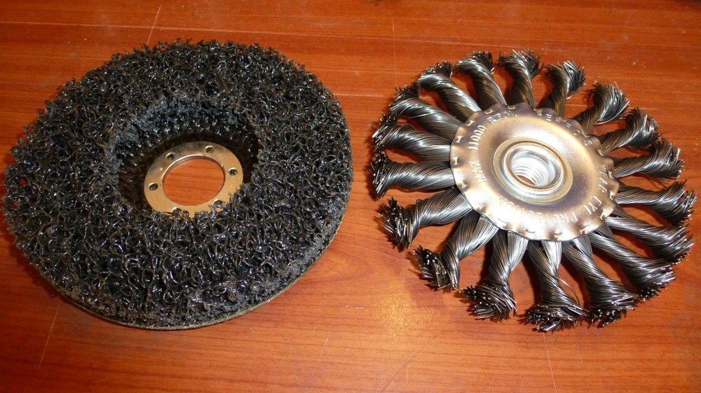

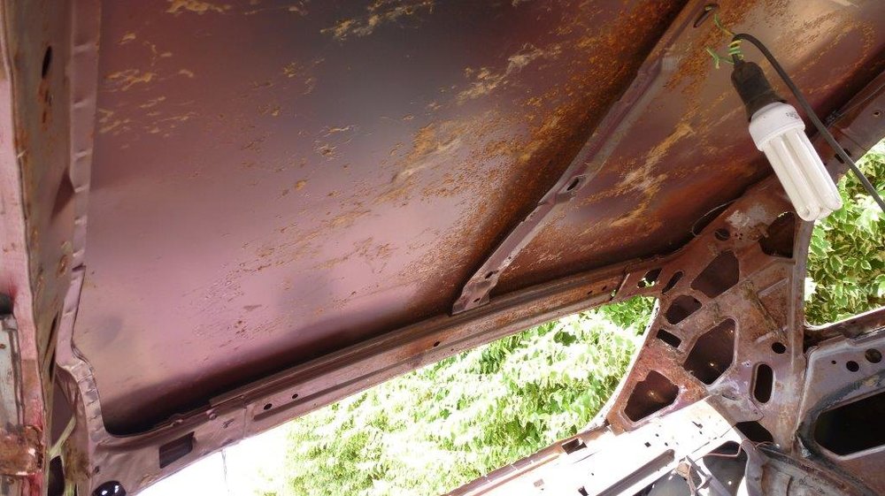

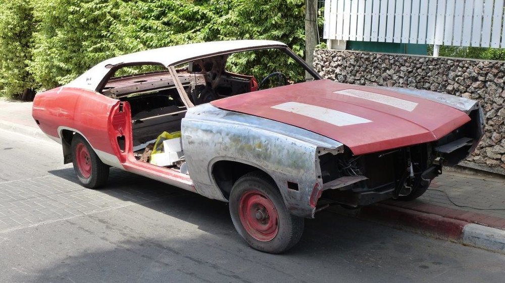

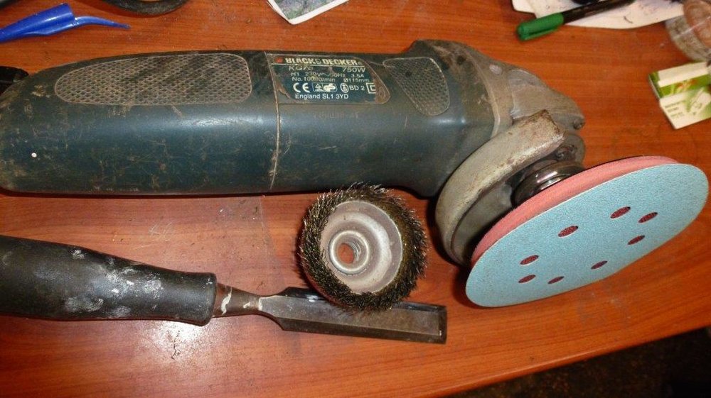

צביעת הכנפיים ביסוד אפוקסי כלים וחומרים בהם השתמשתי והרבה... את פנים הגג ותחתית הרכב אתיז בממיר חלודה וצבע. למי ששואל למה לא עשיתי ניקוי סודה לכל הרכב אז: א. יקר ב. כל מה שאני מסוגל אני עושה בעצמי ובעזרת חברים ונמנע כמה שפחות משירותים חיצונים. למכסה מנוע ותא מטען ולדלתות אעשה ניקוי חול.

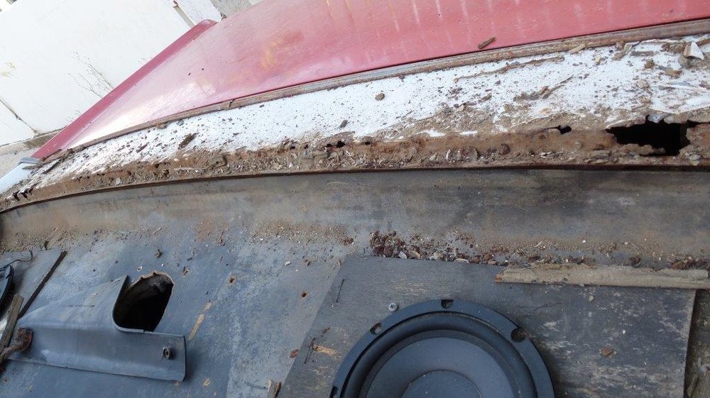

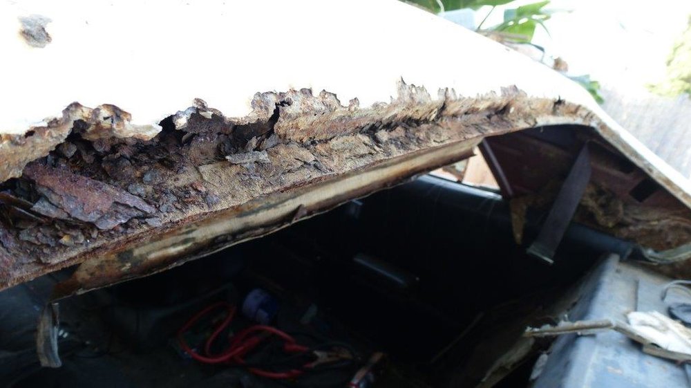

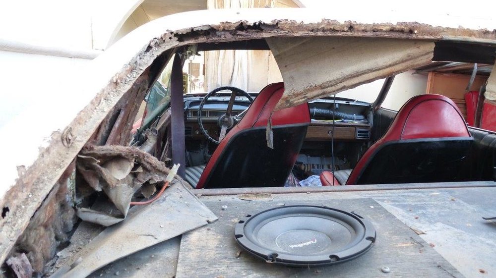

כן הבעיה ידועה, זה מה שגרם לרקבונות שיש היום בגג. מצורפת תמונה מ-83, האוטו היה בן 12, תראה איך הגג נראה.
