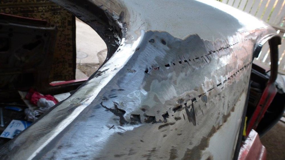

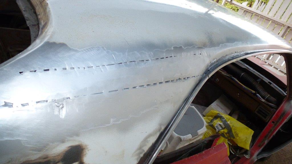

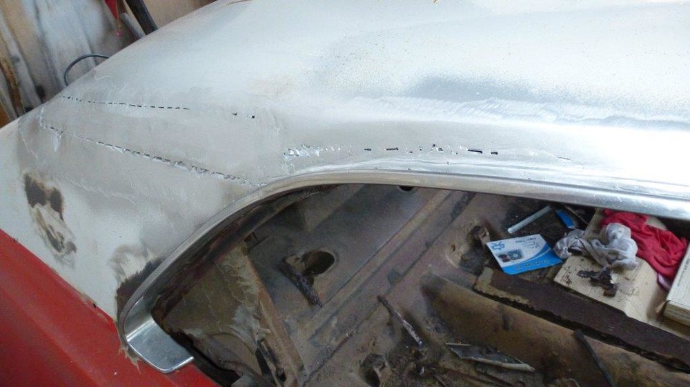

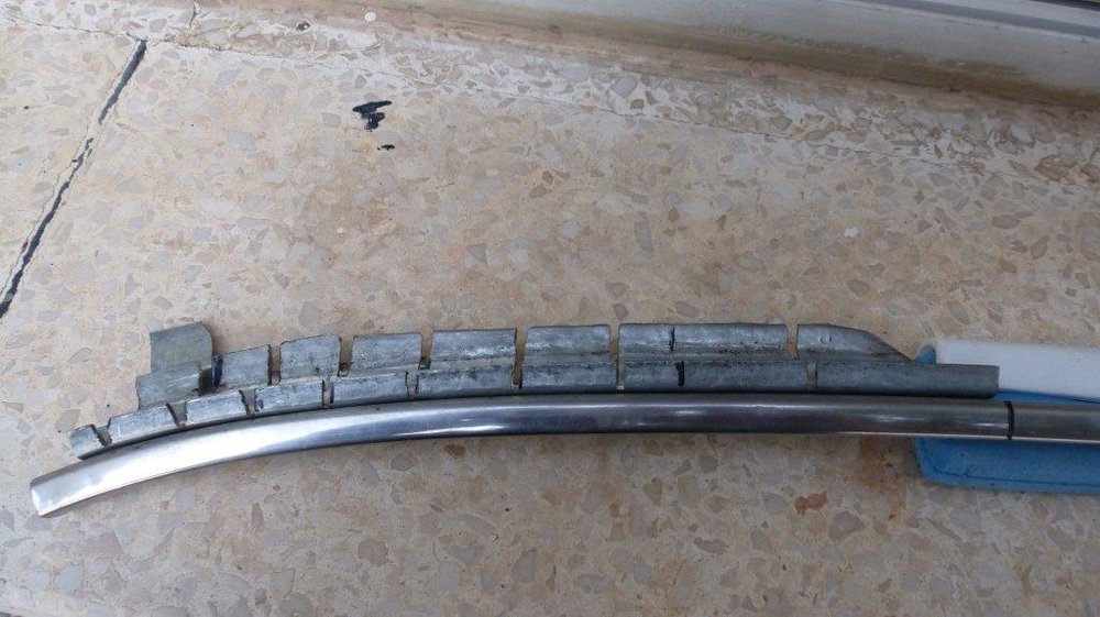

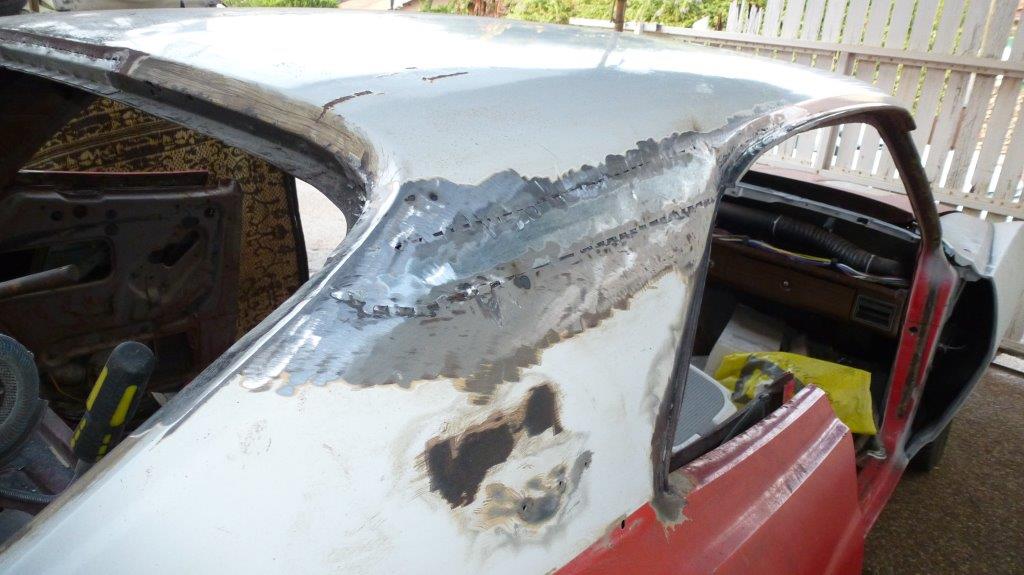

  14. לדעתי במפעל השתמשו בעופרת בין הפנלים. אצלי זה כבר עבר תיקון והשתמשו באלומיניום, בוודאות.

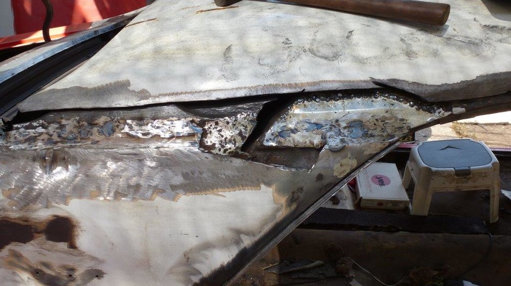

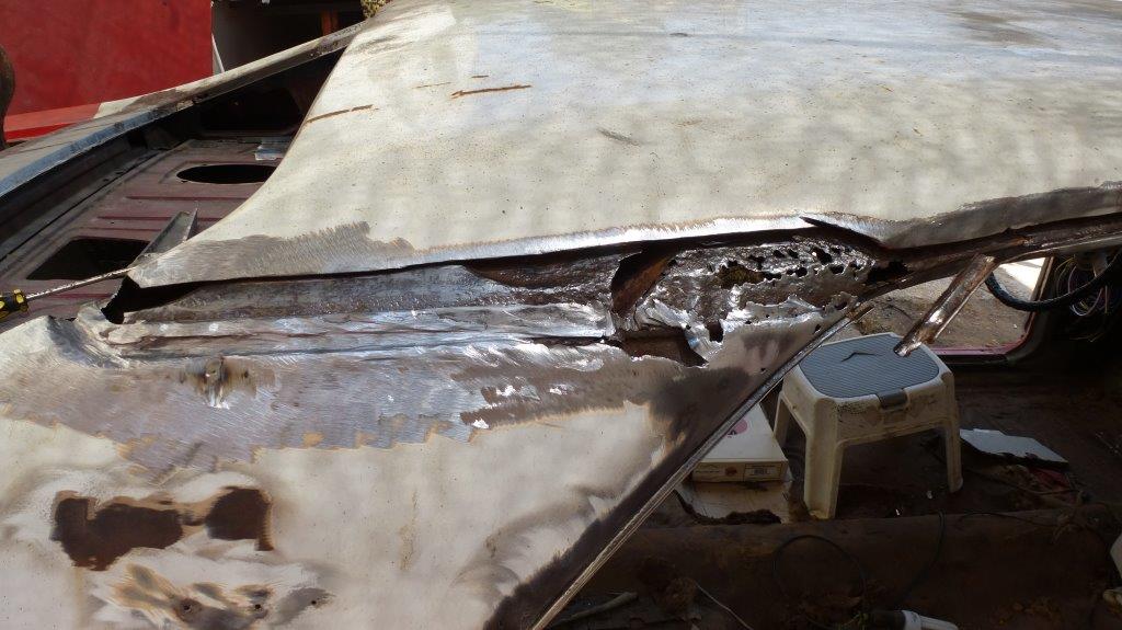

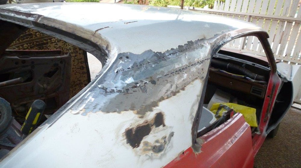

  15. החומר הזה היה מרוח לכל אורך האזור שבו שעשיתי את הטלאים בשני הצדדים של הגג וחוץ מהאזור שבו הוא התנפח בגלל חלודה בפח שתחתיו, לא היה שום סימן יוצא דופן לקיומו. גם לאחר שיוף הצבע חשבתי שזה פח ולמעשה הבנתי שזה אלומיניום רק לאחר שלא הצלחתי לרתך אליו את המסגרת של החלון (ראו תמונה). השתמשתי בחומר כזה לפני 8 שנים ששיפצתי את הריקשה, לא השקעתי בטלאים וסתמתי אתו חורים דיי גדולים ועד היום זה נראה טוב. בקיצור חומר טוב לסתימת חורים ביינונים ולמקומות בהם נדרש מילוי רב כמו למשל חיבור בין פנלים או אפילו יצור חלקים מורכבים כמו מרזב. בלי קשר למי שרוצה ללמוד איך מחליפים פח גג שלם מומלץ לראות את הפלייליסט הבא (13 סרטונים)
  16. משאיר ככה. אני מתכנן למלא את התפר בשפכטל אלומיניום, אחר כך יסוד ועליו בונדו. אשמח לדעת אם זה בסדר או שמומלץ לעשות זאת אחרת.

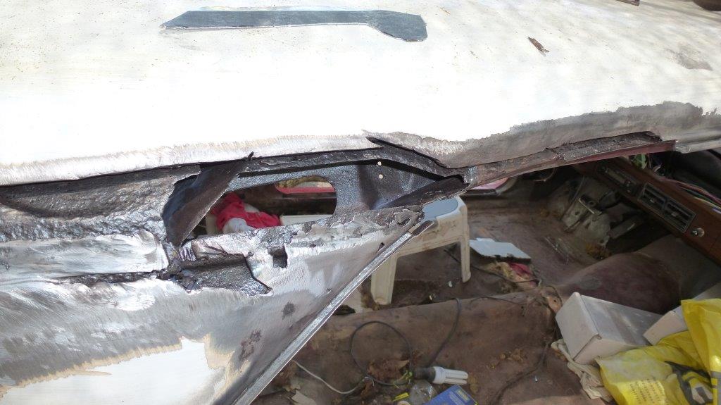

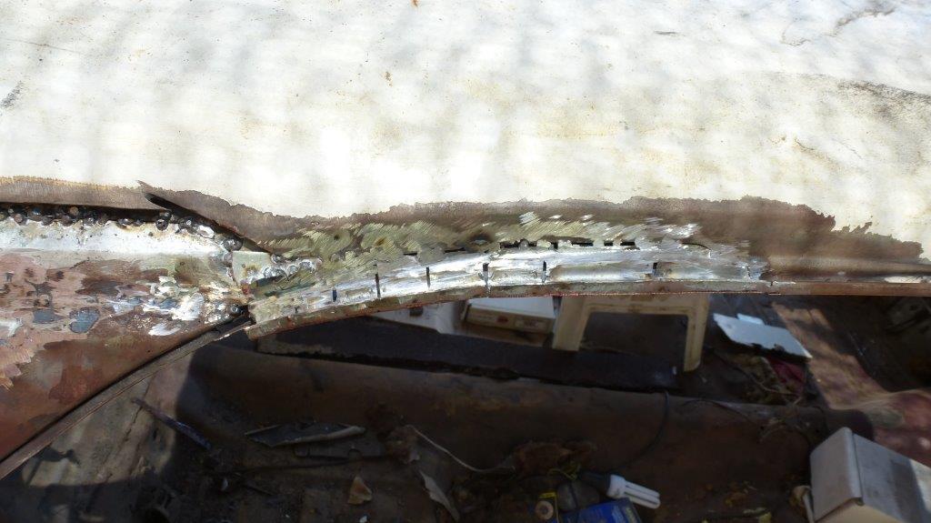

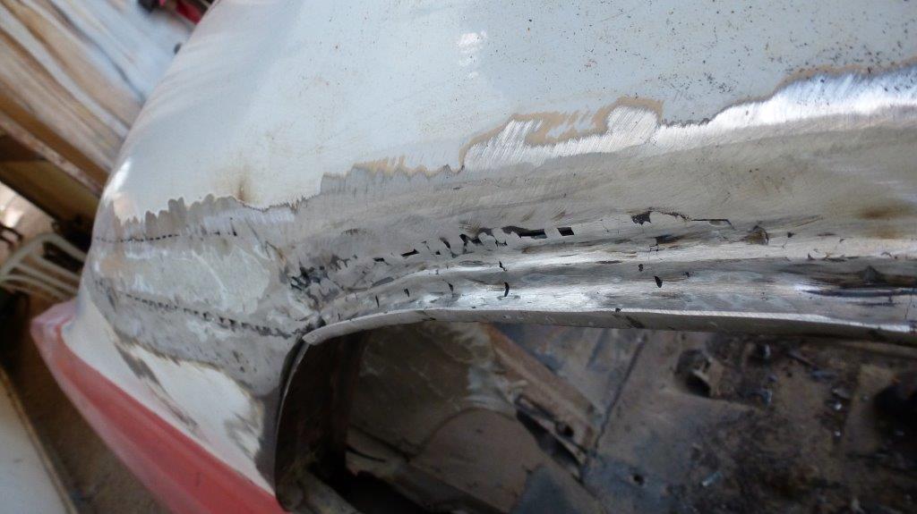

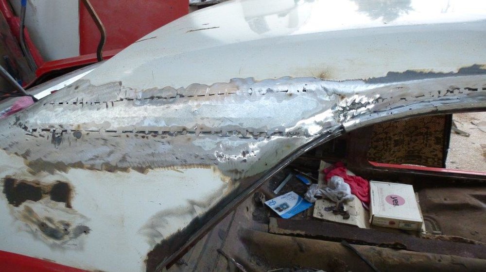

  19. השלמת המרזב והטלאי הרכבת הלבשות לבדיקה וצביעה זמנית זהו, מחכה לי עוד טלאי דומה בפינה השנייה ואח"כ יישום ממיר חלודה בחלק הפנימי של הגג, שיוף כל הצבע עד הפח בכל האוטו חוץ מהגג (גג סקאי כבר בדרך), יסוד אפוקסי וכו' וכו' וכו'... לא ישעמם.

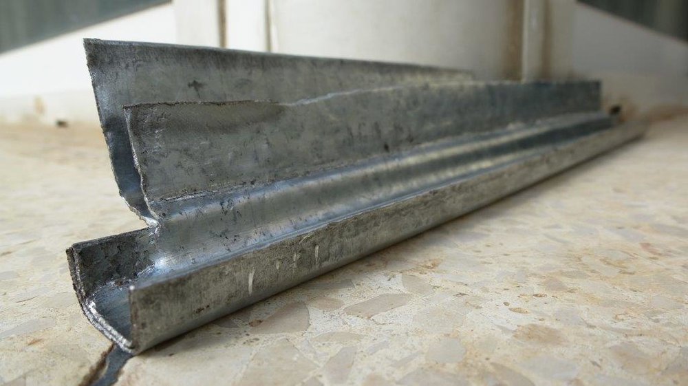

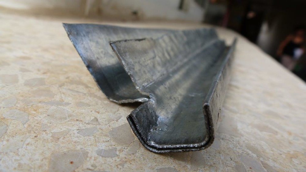

  20. תודה ממשיך עם הטלאים בגג. בפינות האחוריות של הגג בוצעו בעבר תיקונים בעזרת שפכטל אלומיניום. עם הזמן הקורה שמתחת לשפכטל המשיכה להירקב, התנפחה ודחפה את המילוי החוצה. תמונות לתזכורת: ניקוי המילוי הישן, חיתוך פחים רקובים ויישום ממיר חלודה טלאי בקורה וכיפוף פח להשלמת המרזב

  24. אמשיך כמו שעשיתי בכנפיים על כל הרכב, אני עובד שעה שעתיים ביום ולכן זה מתבצע בשלבים.
  25. חבר בעל מסגריה הזמין לי ממפעל לכיפוף פחים.
