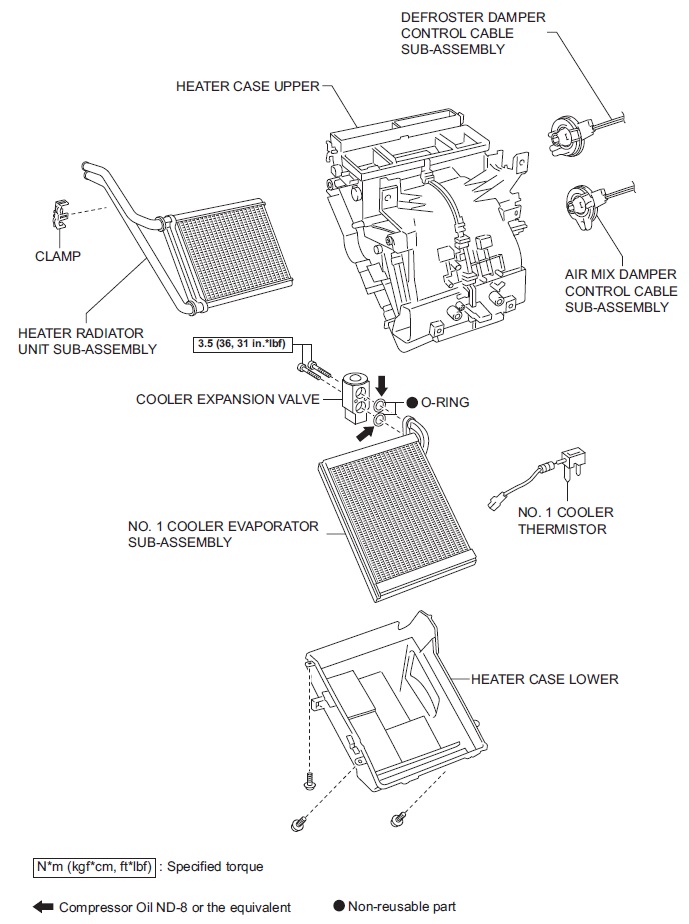

בוא תראה לי את ההמבנה המערכת ואני אוכיח אותך אחרת בשמחה, עדיף כמובן תמונה של המערכת מיזוג הפנימית פתוחה ולא שרטוט אילוסטרציה שלא ממש מדייק איך העסק בדיוק עובד פנימית.
אולי תראה לי אתה? אין לי משהו שהוא לא איור, המידע שברשותי נלקח מספרות טכנית מקורית של טויוטה.
איפה הרדיאטור חימום ואיפה המה שמו שדברת עליו קודם?
בכל מקרה אני אנסה להסביר בעל פה.
ננניח שחצי מהמעברים שברדיאטור סתומים זא צד אחד חם ושני קר והרדיאטור מסודר כך שצד שמאל יהיה קר וצד ימין חם, האויר בצד הקר גם אם מגיע למיכל משותף ואז מתפצל שואף להשאר באותו צד בטח שיש הבדלי טמפ' והאויר הקר יכנס לתעלות בצד ימין והאויר החם לתעלות שבצד שמאל והרי לך הבדלי טמפרטורה בלוברים.
אתה צודק. לא הבנתי קודם נכון את מבנה המערכת, קבל את התנצלותי.
עכשיו נשאלת השאלה מה עשו לחברינו, מה זה מחיר מצחיק ואיך הייתה סתימה ברדיאטור בן 7 שכל חייו (לכאורה) השתמשו בנוזל מקורי.
