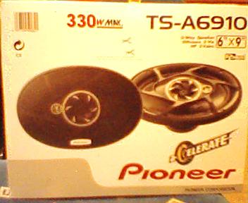

מחפש מגבר לPioneer TS-A6910

אז ככה, ת'אמת אני די לחוץ בתקציב עכשיו, ואין באפשרותי לרכוש עכשיו קומפוננט ומגבר. לכן אני רוצה להגביר את האחוריים שלי (צירפתי תמונה). אני יודע שהבמה צריכה להיות מקדימה וכל זה, אבל אין מצב לזה עכשיו. ואני בכל זאת רוצה קצת "לשפר" את המערכת שלי.
אל איזה מגבר תמליצו? זול ואיכותי (יש דבר כזה? :roll: )
ועוד שאלה, אחרי שאני יתקין מגבר, ואחבר אליו את האחוריים, האם אני יוכל לשמוע את המוסיקה בפול ווליום?? כלומר עכשיו אני שם HU 22 מקסימום, האם אחרי זה אני יוכל לעלות עד הסוף?? (אגב, כמה זה הסוף?)
האם הצליל יהיה נורמלי?
