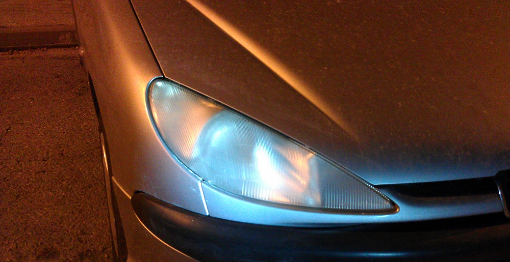

קודם כל PLATINUM תודה רבה על המדריך עזרת המון אני חייב לציין שניסיתי את השיטה עם המשחת שיניים - לא ממש הועיל, זה אמנם קצת מנקה אבל מהר מאוד הברק נעלם(כנראה שאם משתמשים בציפוי הזה אחרי המשחת שיניים זה גם יכול לעבוד..) בכל מקרה אחרי הרבה התרוצצויות בירושלים סוף סוף מצאתי את כל הדברים והתחלתי לעבוד! תמונות של לפני של פנס ימין ואחרי של שני הצדדים נ.ב בשלב שהארתי עם פנס לד על הפנס של האוטו עשה לי ממש חשק להחליף לנורות לבנות באוטו.. נחיה ונראה
