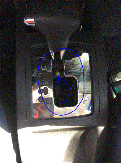

  5. אהלן , מדובר על רכב פולו 2008 מנוע 1.6 צירפתי תמונה , הסרט בתיבת ההילוכים נקרע , איפה ניתן למצוא אחד כזה או שזה מגיע עם כל הפאנל? לצערי בEBAY לא מצאתי משהו דומה..
