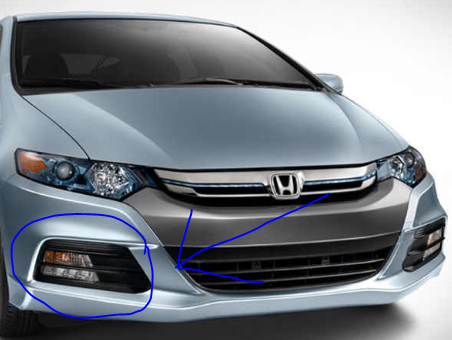

  21. תודה רבה אבדוק את זה מצאתי דרך אגב את החלק באיביי , עלות כלל משלוח 200 שקל https://www.ebay.com/itm/Genuine-Honda-Bumper-Foglight-Fog-Driving-Light-Cover-Bezel-Trim-Right-Garnish/292431986038?ssPageName=STRK%3AMEBIDX%3AIT&_trksid=p2057872.m2749.l2649 זה החלק נכון?
  22. תודה אך לצערי הוא לא מוצא.. זה הVin number שלי JHMZE2850DS200929
  23. שלכם חברים , אשמח לעזרתכם אישתי ניכנסה בתן/שועל והמזל הגדול שרק הפלסטיק השחור נשבר (הפנס נשאר במקום) אשמח למספר מק"ט לחלק לרכב - הונדה אינסייט 2013 ואיפה אפשר להזמין גם תודה רבה תמונה:
