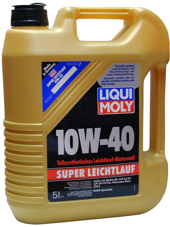

  17. גם לדגם עם הטורבו? הטורבו שמה משנה את חוקי המשחק, הוא ממש מתחמם וצריך שמן שמסוגל להתמודד עם זה.
  18. מנסה ליישב ויכוח קטן. חבר שם את השמן הנל בוולווו 940 2.3 טורבו, נאמר לי וכך מסרתי לו שמומלץ לעבור לשמן 5-40 סינטטי מלא. להבנתו השמן המדובר הינו סינטטי מלא ויעשה את העבודה. מה אתם אומרים?
