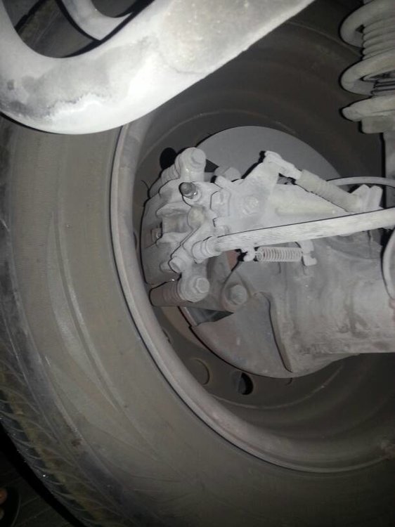

  4. בוודאות די גבוהה אני יכול להגיד שצינור הבלם לא סתום כי רק לפני כחודשיים בוצעה החלפת נוזל בלמים בשאיבה מהקליפרים. דני-ידין, תוכל להסביר על מנגנון הציפה של הקליפר?
  5. כן, רק אחת, האחרות היו במצב טוב בהרבה. איך מאבחנים מה בדיוק הבעיה? איך מטפלים?

  10. 91,000 ק"מ עם צלחות ורפידות מקוריות זה מטורף! הסתכלתי עכשיו בהיסטוריית הטיפולים של הרכב, רפידות קדמיות הוחלפו 43,000 (הרכב היה בן 4) וצלחות נחרטו, אחוריות ב 52,000 (שנה אחרי) וגם הצלחות האחוריות נחרטו. נקפוץ להיום, מסתבר שהרפידות שאחוריות ששמו אז אפילו בלי חריץ קירור באמצע והן נשחקו לגמרי (יש תמונה בשרשור אחר) אחרי קצת פחות מ 40,000 ק"מ וגם חרטו את הצלחת כך שהרווחתי החלפת בלמים אחוריים קומפלט.

  23. נעים מאד רפידת בלם אחורי.
  24. בזמן שהרכב עמד בחניה בלם היד היה מורם. לא עשו כיוון בלם יד.
