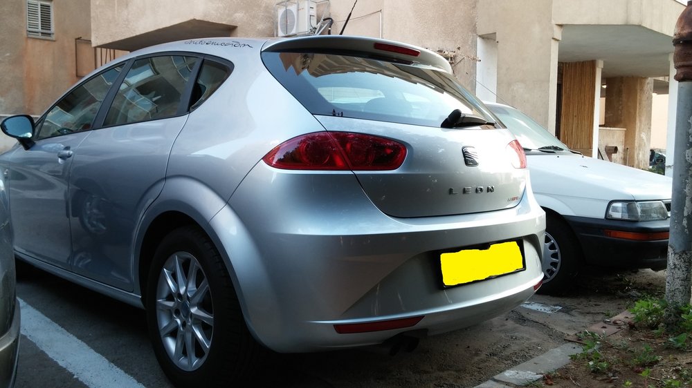

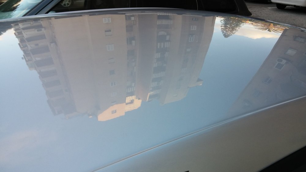

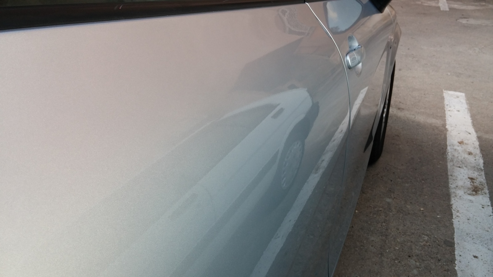

  7. טוב אנשים יקרים... אז בשעה 7 בערב חזרתי הביתה וזאת לאחר שטיפה + פלסטלינה + אוטם צבע Menzerna Power Lock הבאתי לחומר (אוטם) להתייבש כשעה וחצי על הרכב ואז ניגבתי אותו (buffing), היה טיפונת קשה אבל בסדר, הורדתי...פה ושם לאחר מכן ראיתי כמה פספוסים שלי אך לא נורא... מצרף לכם תמונות של הרכב לאחר שהגעתי הביתה וחניתי, מאוד אשמח לדעתכם...המטרה מעתה כל 4 חודשים לעשות אוטם צבע זה לרכב ובין לבין להמשיך שטיפות רגילות ידניות עם שמפו Gold Class של מגוויירס. תודה לכולם על העזרה היקרה!! מחכה לשמוע מכם

  9. תודה רבה, היום נעבוד על הרכב ונחליט...כשאעלה תמונות אשמח לשמוע דעתכם. יום טוב ושוב תודה לכולם על העזרה!

  11. תודה לכולם...אשתדל להעלות תמונות של הרכב בסיום העבודה/יום למחרת

  18. אהלן, מצטער שאני הורס את המסיבה אבל אני מעדיף לעשות הכל במכה כמו שצריך וזהו...לא יודע עדיין כמה זמן אחכה לפני שאנגב את האוטם עם המטלית...מה שכן אנסה להעלות תמונות עם עדכונים כמה זמן חיכיתי לפני שניגבתי את האוטם, ייתכן והתמונות יועלו גם יום למחרת העבודה כיוון שהעבודה תתחיל ב-1 בצהריים עד 4-5 בערב...ואז מחכים עד 7-8 בערב ומנגבים, אז הצילומים יתבצעו ביום למחרת ויועלו פה. תודה לכולם!

  22. אני מראש מודיע כי כנראה אעלה רק השתקפות בתקווה שייראו טוב כי הרכב כסוף...אז עמכם הסליחה וההבנה
