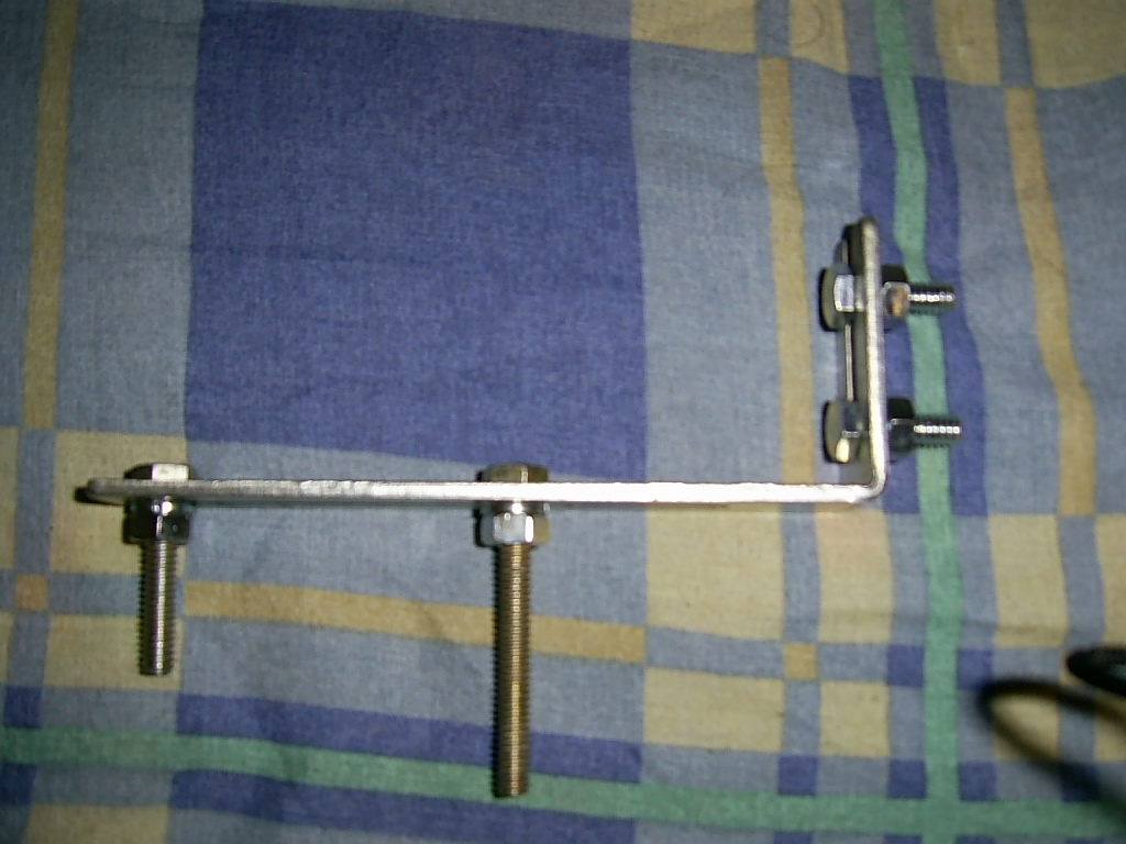

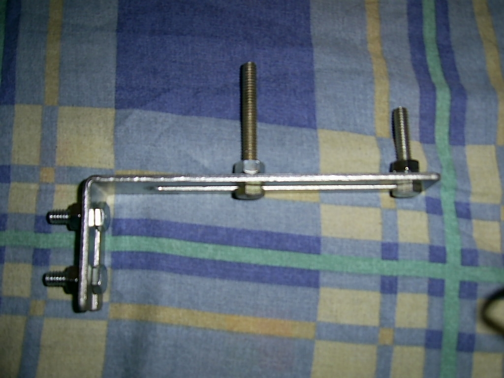

היום אילתרתי איזה משהו שאני מקווה שאני אוכל לנעול איתו את הפולי ככה שלא יסתובב, מצאתי גם צינור שאני אחבר אליו את המתקן ככה שתיהיה לי קונטרה . שאלה קטנה נוספת, הייתי היום בשזר ובדקתי כמה ראצ'טים של סיגט ואני לא יודע מה לבחור, מה ההמלצות והאם יש איפשהו באיזור חיפה יותר זול משזר . תודה
חשבתי על להשתמש במברגת אימפקט אבל היא בחיים לא תיכן בתוך החלל שיש שם רק אם המנוע יהיה מפורק וזה לא מה שאני רוצה לעשות בידיוק. אני מכיר את המכשיר הזה אבל לצערי אין לי גישה אליו, נעלתי עם בורג אבל אני מפחד שאם אני אפעיל יותר מידי כוח הפולי ישבר או לחלופין הבלוק מהלחץ שיופעל עליו על ידי הבורג.
ניסן איך הכי נכון לנעול את הקאמשאפט ככה שהוא לא יסתובב שאני אוכל לפרק את הפולים של הקראנק ? תודה

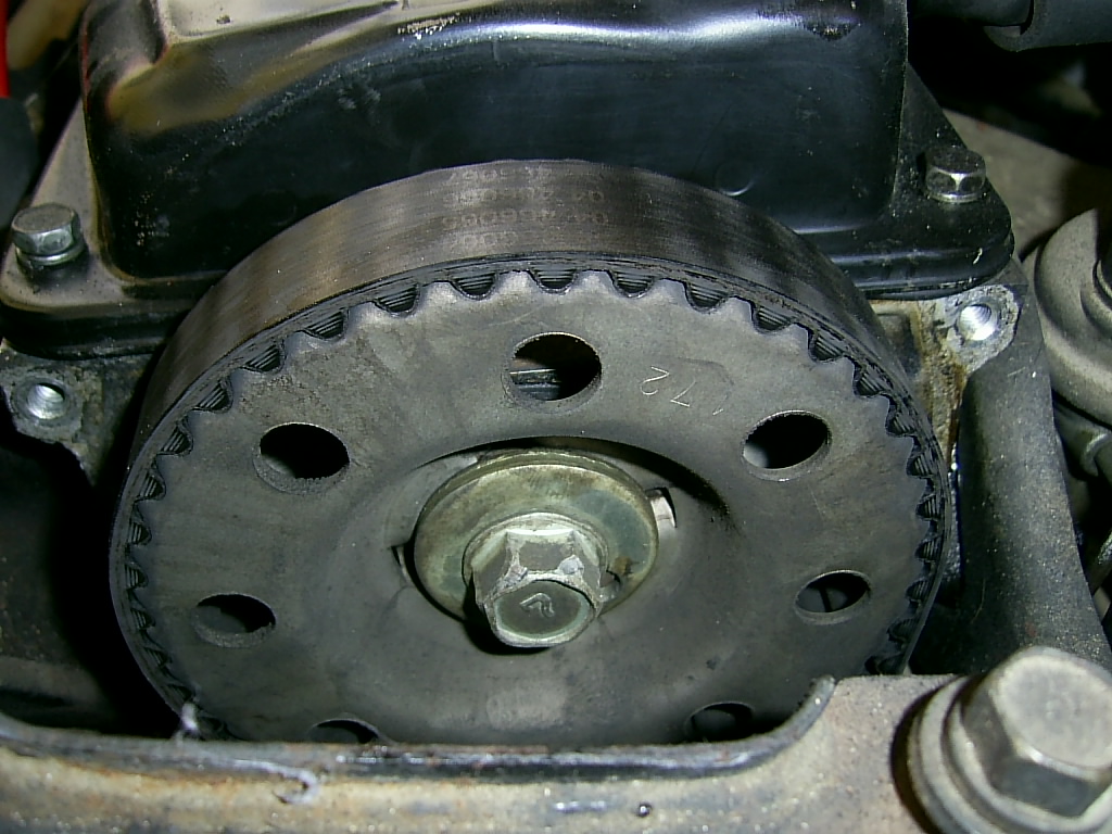

שאלה קטנה נוספת מה היא הדרך הנכונה לנעול את הגלגל שינים של הטיימינג(קאמשאפט) ככה שלא יסתובב, ראיתי במדריך של מ'צובישי שיש איזשהו סמן שכאילו זז ומראה מתי צריך לעשות טיימינג עד כמה זה אמין ואיך זה בידיוק עובד. תודה

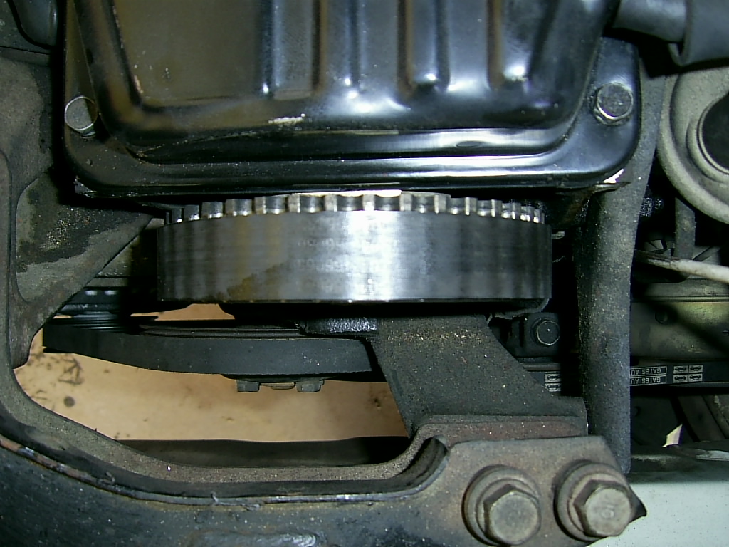

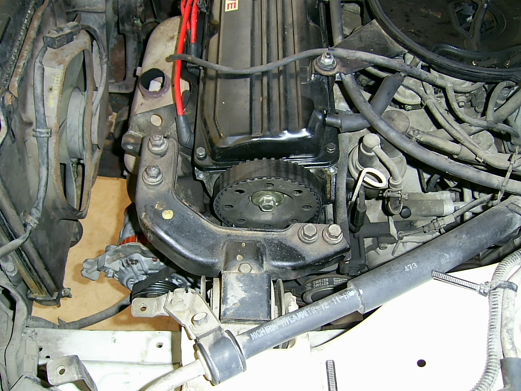

אהלן צהריים טובים היום החלטתי לגשת לפרוייקט של החלפת רצועת הטיימינג המותחן והמחזירים שמן אבל נקלעתי לבעיה. פירקתי את המגן העלייון של רצועת הטיימינג הורדתי את רצועת המזגן ואת רצועת האלטרנטור והתחלתי לפרק את הפולים ככה שאני אוכל לפרק את המגן התחתון של הטיימינג ולהחליף את הרצועה, הבעיה הייתה בשלב של פירוק פולי מזגן אלטרנטור שיושבים על הקראנקשאפט, נעלתי את הקאמשאפט עם בורג למניעת סיבוב ועדיין כמה שניסיתי לא הצלחתי לשחרר את הבורג של הפולים, לצערי אין לי פטיש אויר. ניסיתי לחבר צינור על הראצ'ט להגדלת המומנט אבל עדיין לא יצא כלום, הרכבתי הכל בחזרה ועל הדרך החלפתי גם את רצועת האלטרנטור, מזגן פילטר שמן ושמן מנוע. אצתכם תודה

יש נזילה רצינית מהמחזיר שמן התחתון מהקרנקשאפט, פעם שעברה שעשו טיימינג המכונאי שטיפל ברכב לא החליף מחזיר וגם ככה כבר אז לפני 5 שנים הוא היה ישן ויש משם נזילה, אני אפשר את כל הסיפור ואחליף. לפי מה שקראתי בספרות הטכנית בקראנקשאפ ישנם שני מחזירי שמן אחד פנימי ואחד חיצוני האם אני צודק? לפני פירוק הרצועה אני צריך להביא את הקראנקשאפט והשאמשאפט ככה שהסימונים עליהם יהיו תואמים לסימונים על בלוק המנוע ורק אחרי זה להוריד רצועה נכון? תודה יום טוב
ובכל זאת, אפשר לקבל יעוץ מקצועי בקשר לפירוק והרכבה של הפולים של הקראנקשאפט והקאמשאפט? תודה
חברים יקרים יש לי שאלה נוספת שאני מפרק את הפולי של הקרנקשאפ ושל הקאמשאפט, אחרי שסובבתי אותם ככה שיהיו על הסימון של הטיימינג אם אני מפרק אותם בישביל להחליף מחזירי שמן בשלב שאני אחזיר אותם איך אני לא אתבלבל כאילו הציר לא מסתובב או שאפשר להכניס את הפולי רק בדרך אחת? תודה
