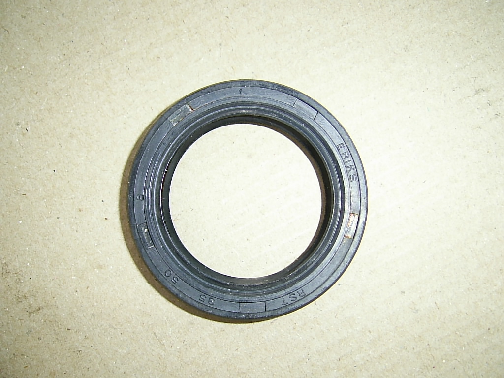

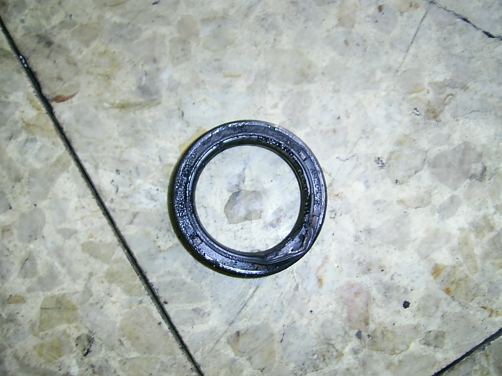

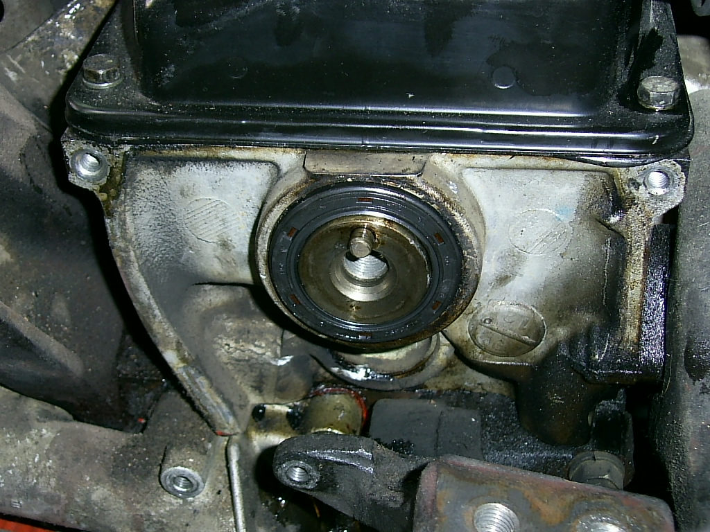

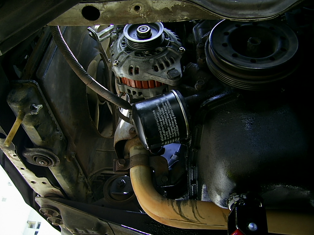

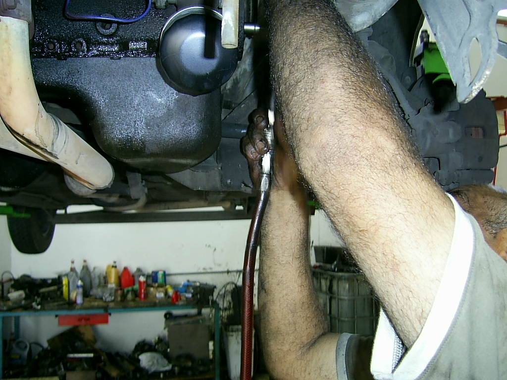

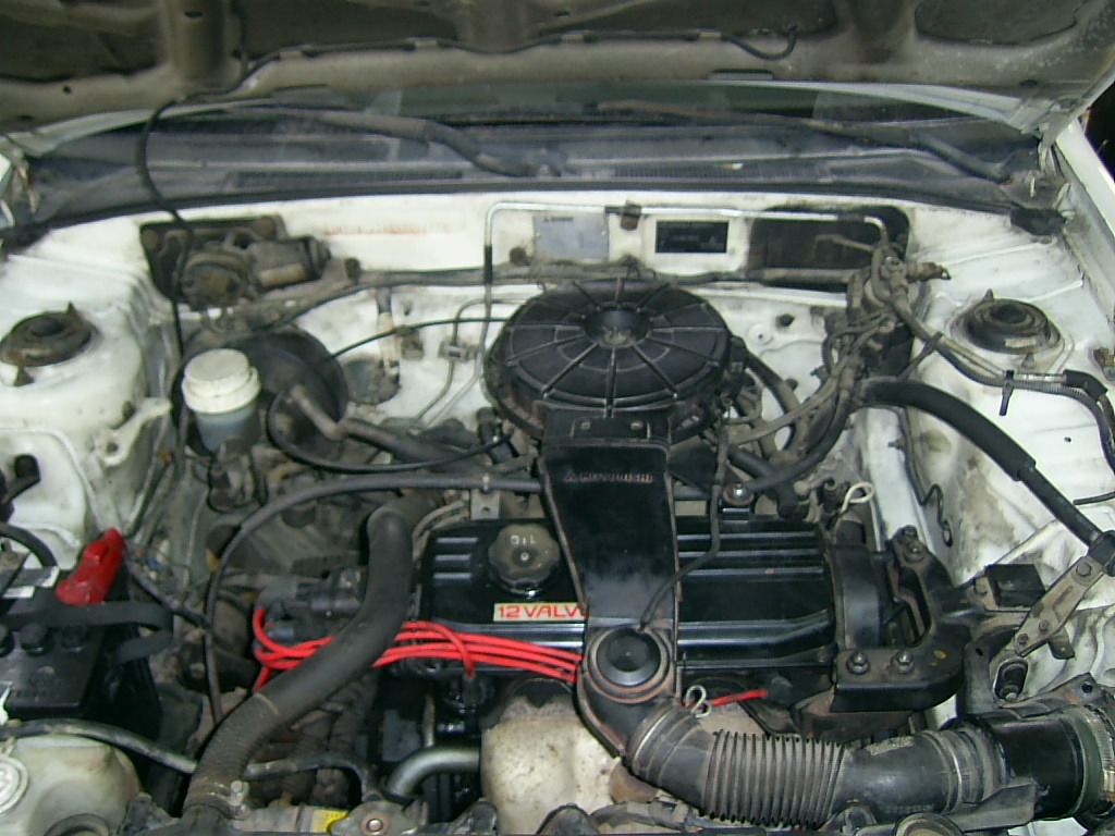

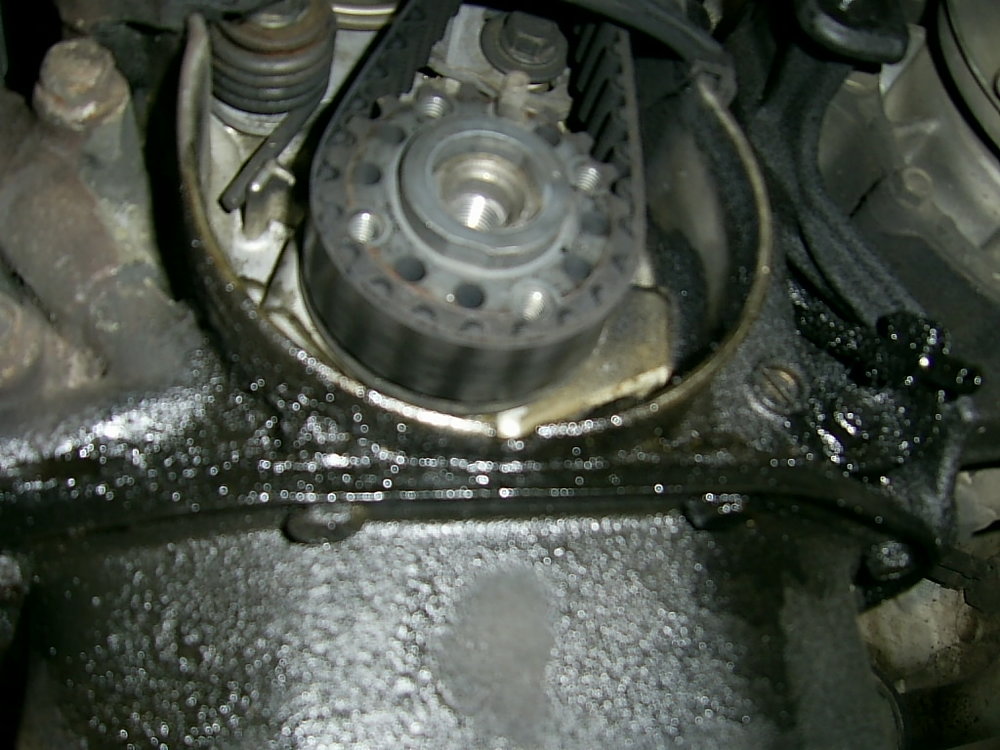

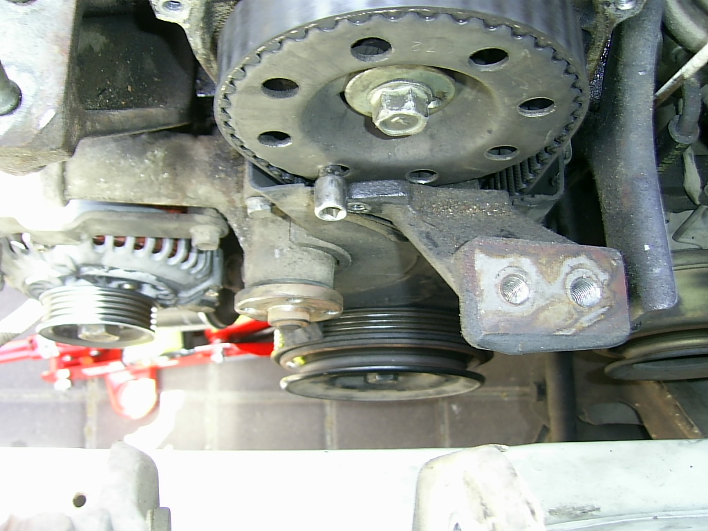

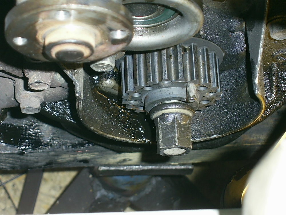

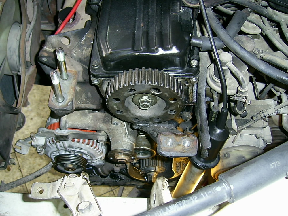

אז ככה בסופו של דבר לא הצלחתי לפרק את הטיימינג לבד. ניגשתי למוסך זז קל בהנהלת יוסי שיעזור לי בעבודה, אחלה של שירות הרצועה הייתה עוד פחות או יותר במצב סביר, המותחן הוחלף, מחזיר שמן עליון היה גמור וקרועה, מחזיר תחתון בכלל לא ישן במקום שלו, הוא כנראה השתחרר איכשהו . בכל אופן הכל סודר, על הדרך הוחלפו גם 4 פלגים . והנה התמונות

אהלן ערב טוב השאלה מופנת בעיקר לצביקה אבל כמובן גם לכל יודע דבר, הייתי רוצה לדעת מה הוא הדגם של הקרבורטור שמותקן במיצ'ובישי לאנסר 92 מנוע 1.3 ידינת. תודה רבה ויום טוב

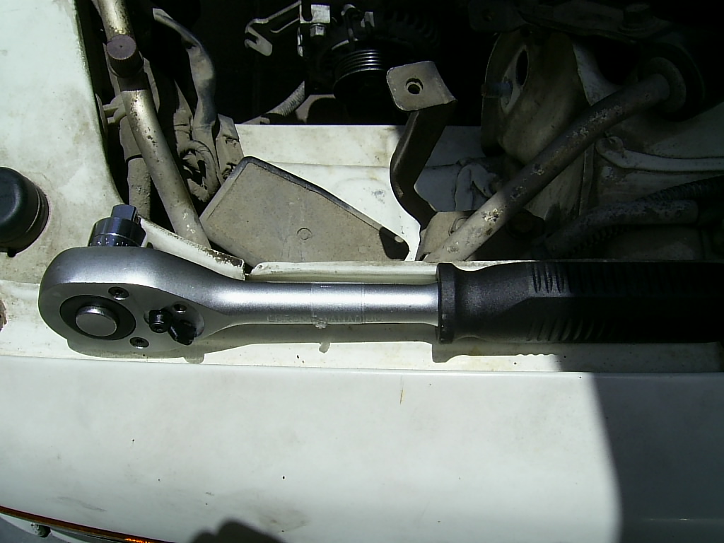

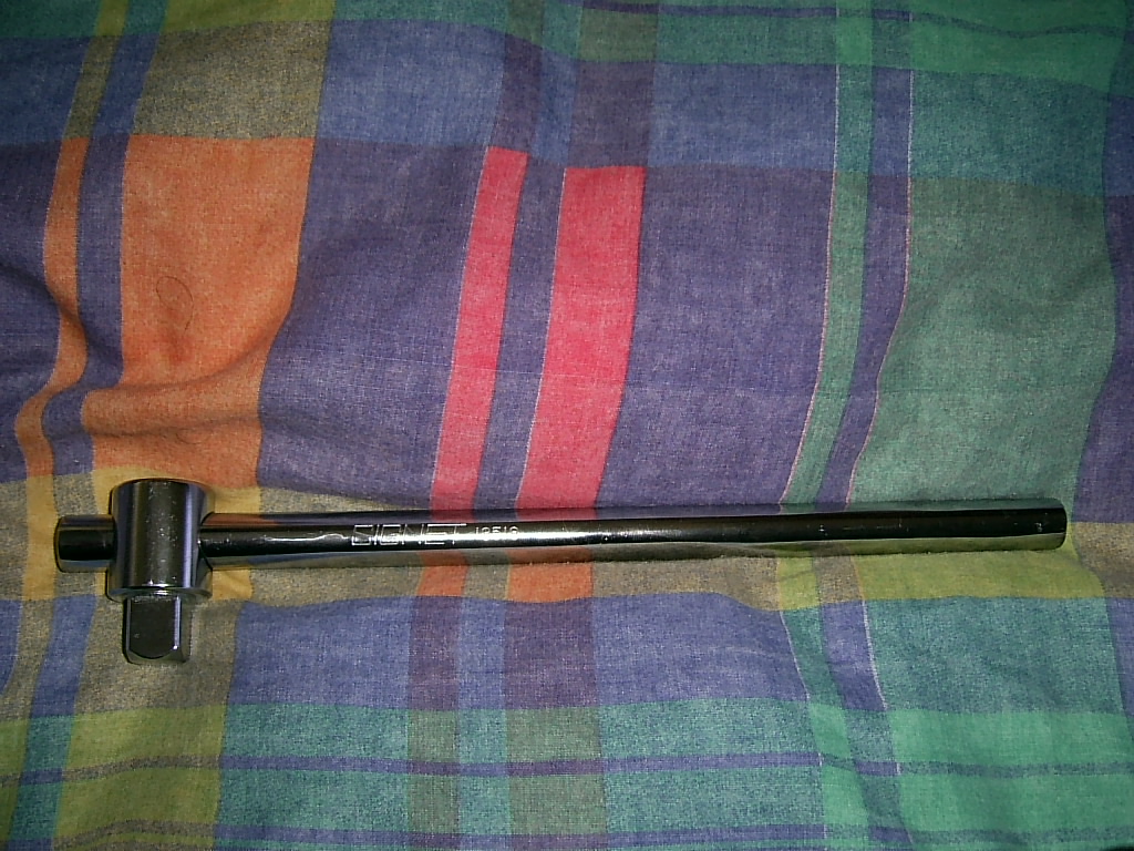

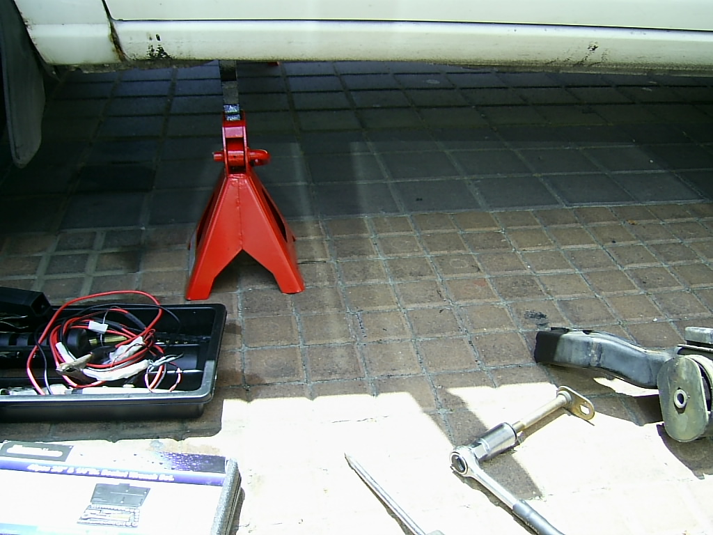

עוד רכש נוסף שקניתי היום, ידית כוח של סייגנט 1/2 עלתה לי 35 ש"ח וגם התארגנתי על צינור ככה שיום שישי יהיה ניסיון שלישי תודה על העזרה

באמת שווה בדיקה. בקשר לקראנ עוד שאלה, איך בידיוק הוא ינעל כאילו מה קורה שהגיר בהילוך חמישי ומישהו לוחץ על הברקס? לא יקרה מזה שום נזק? איך שאני פותח את המכסה שסתומים על הגל זיזים של הקאנשאפט יש תושבת משושה למפתח ?
ומה עם הקאמשאפט? ובקשר לתמונות של הכלים שהעלתי איפה ניתן להשיג אותם או לפחות את הידית
חנן אכן כן יש לי גיר ידני, את בודעות אומר שככה הקראנק ינעל? אם כן אני הולך לחפש חברים אין כל כך גישה לצינור ארוך עד מאד.
איפה אפשר להשיג את הכלים האלו או אולי להכין אצל מישהו באיזור חיפה. תודה בקשר לכלי הראשון אני לא כל כך הבנתי מה השימוש שלו הבנתי שהוא אמור לנעול את הקראנק שאפט אבל לא הבנתי איך הוא עושה את זה .

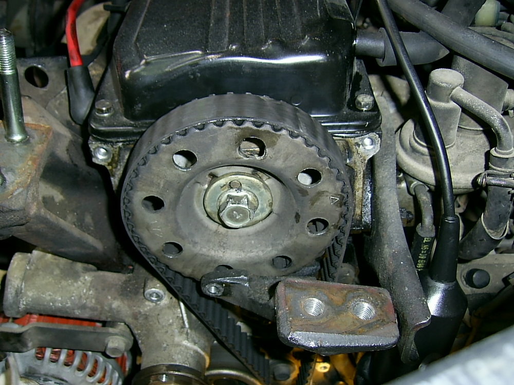

חנן אני מדבר על הקראנקשאפט, אין שם בכלל גישה , הלבשתי צינור על הראצ'ט ככה שיהיה יותר מומנט ועדיין זה מסרב להפתח. יכול להיות שיש לזה נעילה הפוכה ככה שבעצם סגירה היא פתיחה? למרות שניסית וגם לא הלך לי .הבעיה העיקרית זה הנעילה של הקאמשאפט, הצלחתי לנעול אותו אבל עדיין זה לא הולך, WD ריססתי על האום כי אולי הוא תקוע וגם לא הולך. עוד רעיונות? תודה

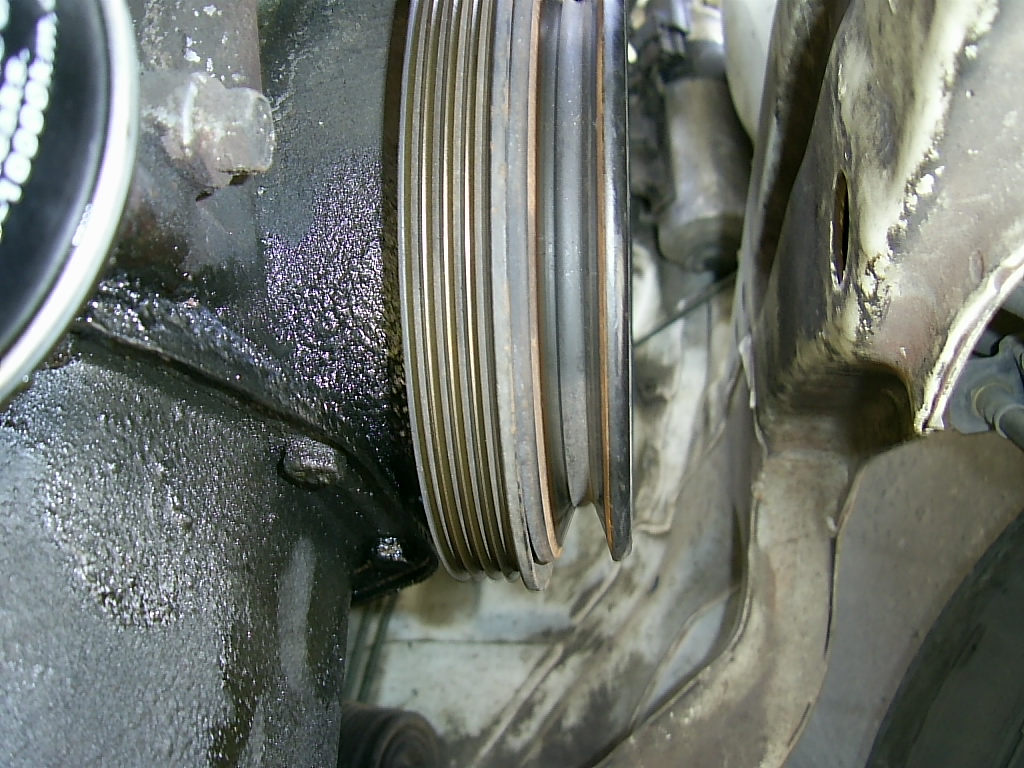

צהריים טובים אז ככה היום ניסיתי עוד פעם, שמח ומלא תקווה אחרי שקנית ידית ראצ'ט טובה שהפעם אני אצליח לשחרר את האום הסורר וככה אוכל סוף סוף להחליף את רצועת הטיימינג, אך שוב פעם נחלתי כישלון . אני מצרף תמונה של הפולי שרואים בו טוב טוב את האום שאני לא מצליח לשחרר. תודה (ויש עוד כמה תמונות )
הייתי היום בבורג המפרץ אחלה של חנות הרבה יותר טוב משזר. התחדשתי לי בג'ק עגלה של אמריקן איגל ב 120 ש"ח זוג בוקים ב 130 ש"ח ובידית ראצ'ט ב 80 ש"ח חצי אינץ שאני לא זוכר את השם. בדקתי סטים של PROFXENE והם משום מה ממש יקרים אצלהם 200 + ש"ח שבאפ ראיתי עולים 130 -150 ש"ח.
