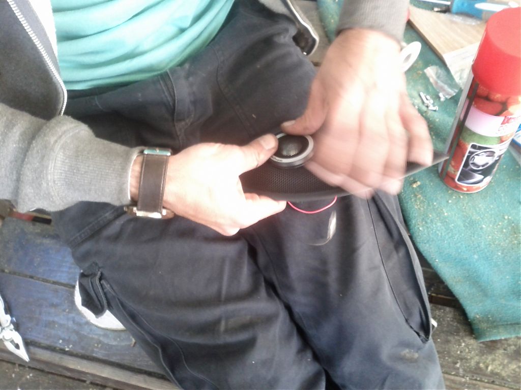

שלום לכולם, נתחיל בנתונים: הסט שהותקן : rockford fosgate - power T2652-S איטום : קיט דלתות של CACHE חיווט: 1.5 מ"מ + RCA של רוקפורד. הגברה: planet audio ac1800.5 המתקין: שלומי אברג'יל - Dr' Sound - אור עקיבא. משך ההתקנה: 8-9 שעות מחיר כולל הכל: 3400 ש"ח אז ככה קודם כל אני רק יגיד שהמתקין היה מאוד סבלני כלפיי למרות ששאלתי המון שאלות, חפרתי הרבה, ושיגעתי אותו המון.. הוופרים הותקנו במיקום של הרמקולים המקוריים, היתה התלבטות תחילה אם להתקין אותם על הדופן הפנימית של הדלת, ואז היה צריך לעשות הרבה חיתוכים בפלסטיקה של הדלת, או לשים אותם על הפלסטיק עם חיתוכים קטנים יחסית(אתם תבינו בתמונות). לבסוף הוחלט שלא להשחיט יותר מידי את הדלתות, ובגלל שהרמקול מורכב על הפלסטיקה נוספו טבעות MDF לחיזוק. הטוויטרים הורכבו על הדש במיקום שהשאיר היצרן. הקיט איטום הגיע עם 4 יריעות, 2 יריעות לכל דלת( משהו כמו חצי מטר רבוע). הדופן החיצונית של הדלת כוסתה כ40-50% (אני יודע שמומלץ לכסות לפחות 70% אבל לא היה מספיק חומר), והדופן הפנימית כמובן 100%. אחרי שהורכב הסט התחלנו בכיוונים, הבעיה הגדולה היתה המגבר.. הוא לא כל כך איכותי, ובגלל זה היינו צריכים לבדוק כל מיני קומבינציות כדי להגיע לתוצאה מירבית. רק נציין שבקרוסאובר של הסט קיימת אפשרות ל Bi-amp (הגברה של כל רכיב בנפרד) , קיימת אפשרות להגברת הטוויטר ב +-2 DB וגם קיימת אפשרות לקבוע איך יתנהג הטוויטר תלוי בהתקנה שלו (על הדש או בקורות). לבסוף הוחלט להגביר את הסט בגישור לכל צד (4 ערוצים סה"כ), שאמורים להפיק 420RMS ב 4 אום לפי נתוני היצרן (כן בטח..), אני חושב שהוא מוציא יותר לכיוון ה 180-200 בגישור לכל צד. לדעתי בשביל להגביר את הסט הזה כמו שצריך, כי גם הנצילות שלו לא כל כך גבוהה, צריך משהו כמו 250RMS נקיים לכל צד. הסט נשמע מצוין, אבל אפשר פשוט להרגיש שהוא לא מגיע לקצה היכולת שלו.. ויש לו עוד מקומות גבוהים יותר להגיע אליהם. כרגע המגבר מגביר גם סאב (הוא 5 ערוצים) , שהפעלנו את הסט בלי הסאב בשביל הכיוונים הוא היה נשמע קצת יותר טוב, כנראה שהוא קיבל יותר כוח.. עם הסאב עובד הוא ירד ממש טיפה, אבל מצד שני יש ירידה משמעותית בעוצמה של הסאב( הסט הזה פשוט שואב את כל הכוח של המגבר). בעתיד הקרוב(ברגע שנסיים את התשלומים) מתוכנן להביא מונו רק לסאב ואז יהיה יותר כוח לסט. התוצאה שהתקבלה אחרי כל הכיוונים היתה פשוט מדהימה. סוף סוף יש לי באס שמגיע מקדימה (כמובן שגם בזכות האיטום), הבאס מאוד פאנצ'י , מאוד נקי, מאוד מדוייק - בהשוואה ל165XL שיצא לי לשמוע הבאס של ה RF חלש ממנו בקצת - וזאת גם בגלל שRF עיצבו את הסט הזה עם וופר גדול יחסית שנותן שיפור ל 25% באפקטיביות ובסאונד, אך זה בא על חשבון הגומי מסביב, שהגודל שלו קטן ומשפיע על הבאס. המידים שהוא מוציא בעוצמה מאוד גבוהה, ועם זאת הם עדיין נקיים בלי עיוותים כלל. הטוויטרים מגיעים מאוד גבוה, מוצאים צליל צלול ונקי, הם יודעים להיות אגרסיביים שצריך וגם נעימים ורכים. התחלתי פשוט לשמוע צלילים בשירים שלא ידעתי אפילו שהם קיימים, פשוט תענוג. אני גם לא יודע אם זה משהו פסיכולוגי, אבל כל יום הסט נשמע יותר ויותר טוב, הוא רק הולך ומשתפר. לסיכום אני ממש מרוצה מהסט הזה, נותן תמורה יפה לכסף ששילמתי, לדעתי לפחות. שאלות ותגובות לטובה/רעה/שיפור יתקבלו בברכה. תהנו מהתמונות!
