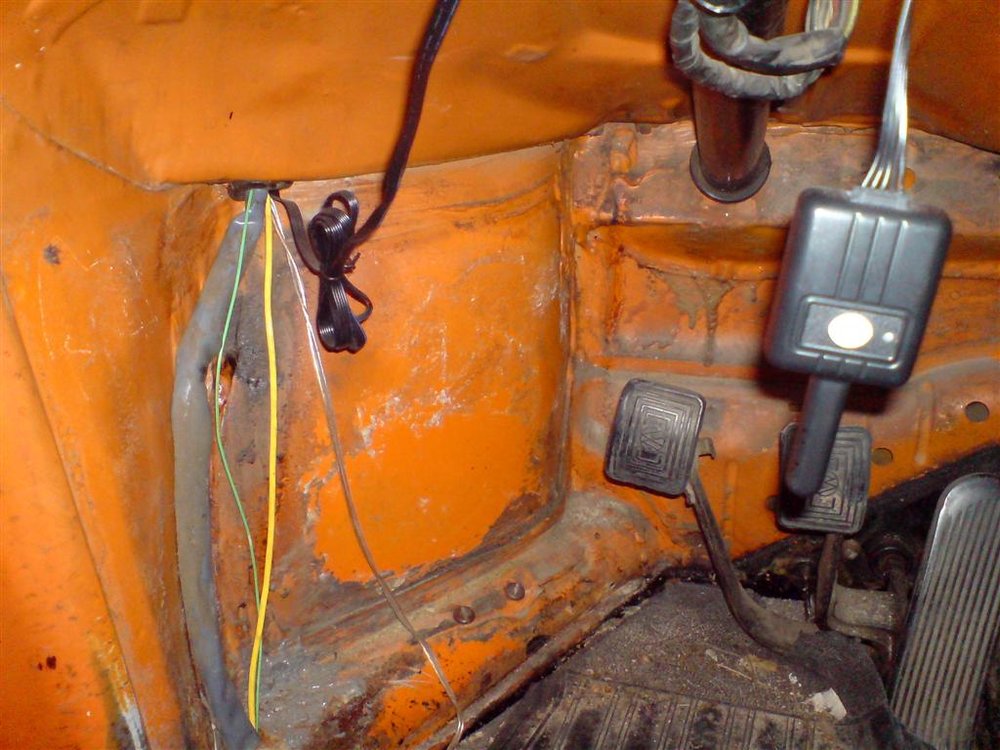

  5. אלי לא הבנתי את הציניות. הרכב יטופל בעזרתם האדיבה של שתי קיטים BULK נחמדים של דיינמט אקסטרים או סקונד סקין פרו (ד"א אם שניהם באותו מחיר מה עדיף?) מבחינת כניסה לרכב הכי עדיף זה אופציה א' כי הברך מאוד קרובה לאלמנט והנה תמונה של צד שמאל תודה בכל מקרה

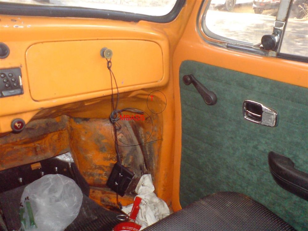

  7. יש לי את סט האיליט 6 ורציתי עת עצתכם בנושא הכיוון שלהם בתוך המרכב יעבדו בבי אמפינג אם זה עקרוני יבנו פודים כמובן והם ישבו בתיבות סגורות לפי נפח מומלץ אופציה א' (תמונה ראשונה) מיד למטה (קיקפנאל) טוויטר למעלה אופציה ב' שני הרכיבים יותר למעלה באזור הברך (הצליל מאותו מקום) אופציה ג' המיד עולה כמו באופציה ב' והטוויטר נשאר למעלה מה דעתכם איזה אופציה הכי כדאית? פתוח להצעות... שאלה מאוד גדולה שלי זה לאן לכוון כל אלמנט לאוזן הנהג?לחזה? לאזור אמצע הרכב בין הנהג לנוסע?לאיזה גובה לכוון? תודה לעונים ותמיד פתוח להצעות, ניצן נ.ב אני יודע שהכי טוב לנסות לכוון אבל אני צריך נקודת התחלה

  9. וואו באמת כל הכבוד אחלה רעיון ואחלה ביצוע
  10. הכוונה היא שבאסים צריך להרגיש ולא לשמוע נכון? לפיכך זה לא משנה לאיפה הרמקול מכוון
