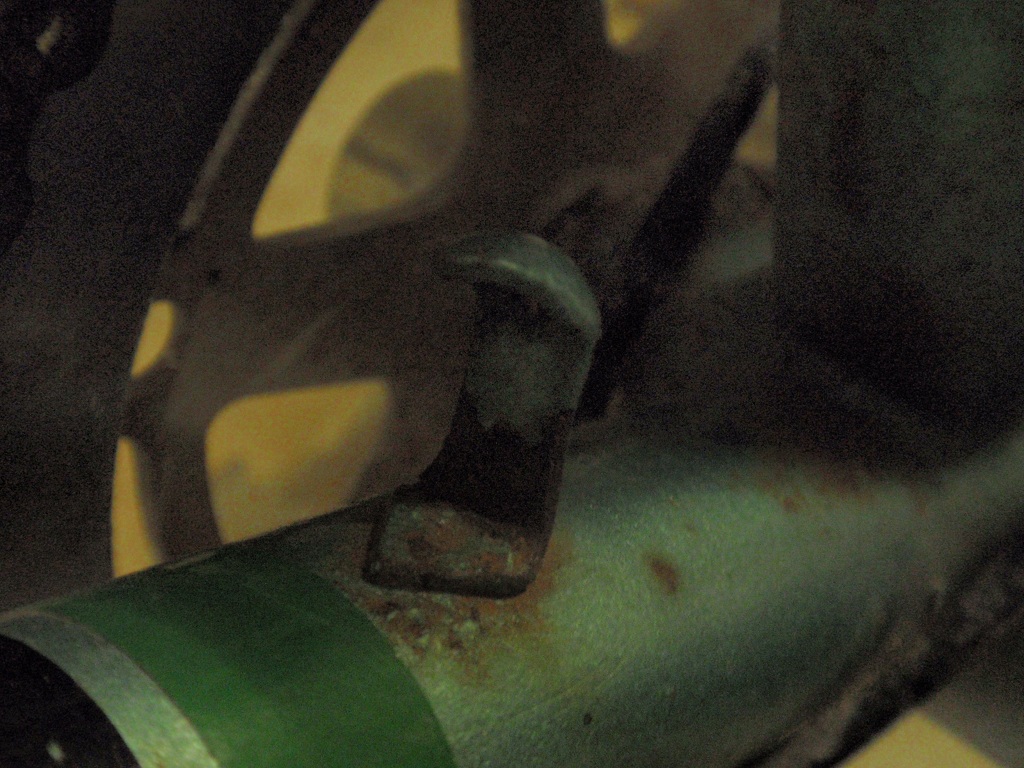

ואלו האופניים במלוא הדרם: נשאר רק להרכיב את הפדלים החדשים ולכסות את הכידון, אבל זה כבר מחר ולסיום, שאלה למבינים באופניים ישנות: למה אלה משמשים? אשמח לתשובה

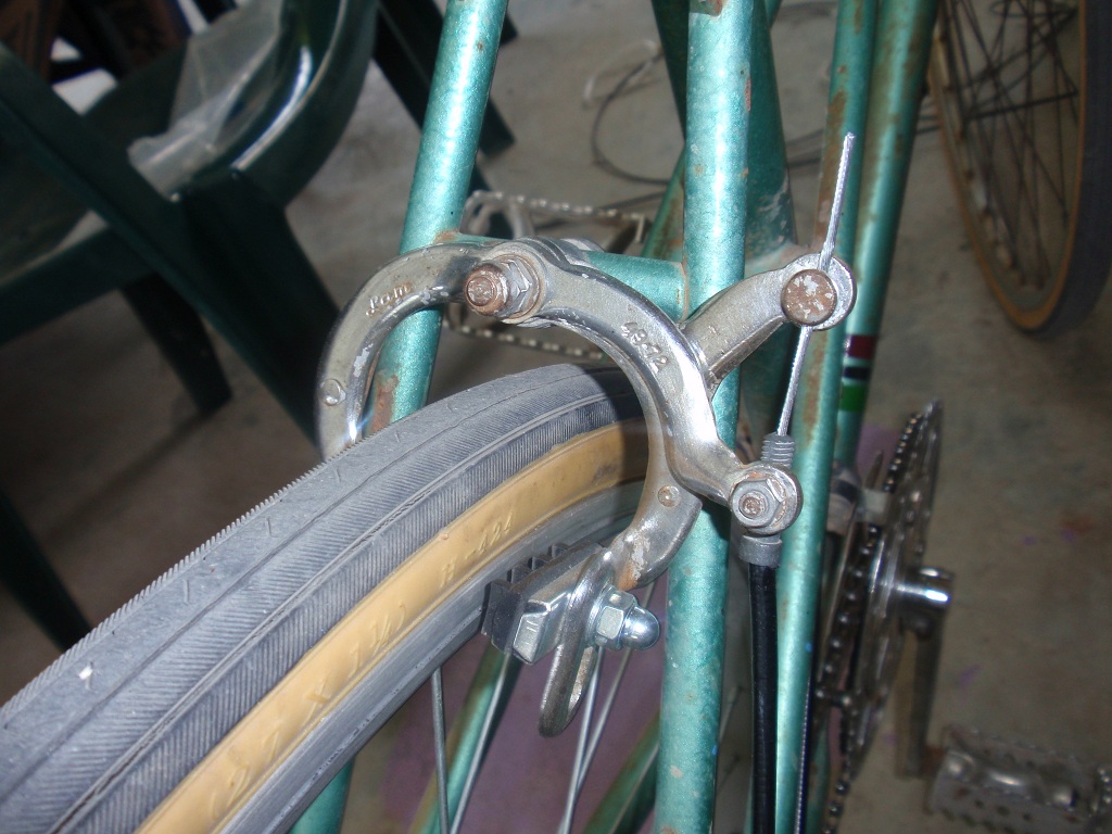

נחזור לברקסים. לפי התכנון, את הכבל ברקס האחורי היה צריך להחליף (היה תפוס), בעוד שהקדמי נראה עדיין בסדר ולכן הוחלט להשאירו בינתיים. מתחילים להרכיב: לאחר הרכבת הידית והכבל של הברקס הקדמי(כזכור, הכבל ישן), חיברתי רפידות ויצאתי לנסיעה. הברקס הורכב - אז מוצאים ירידה ובודקים את הבלימה: מתחיל לנסוע, לחיצה חלשה על הידית והאופניים מאטות עד לעצירה. מנסה שוב, הפעם קצת יותר מהר, לחיצה קצת יותר חזקה, קצת ציוצים מהרפידות אבל בולמות. ניסיון שלישי, עכשיו כבר ממש מהר, לוחץ חזק על הידית ו............טלאק!! הכבל התנתק ואני באמצע ירידה בלי ברקסים..... (בסופו של דבר עצרתי ע"י דריכה על הצמיג) לאחר פירוק הכבל הסתבר שחתיכה קטנה ממנו נשברה, והוא כבר לא יושב טוב בידית. למזלי היה לי כבל ספייר אז מייד המשכתי בהרכבה מיד ממשיכים

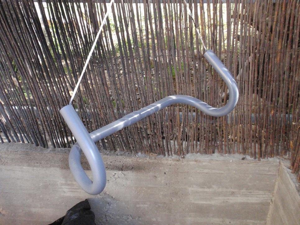

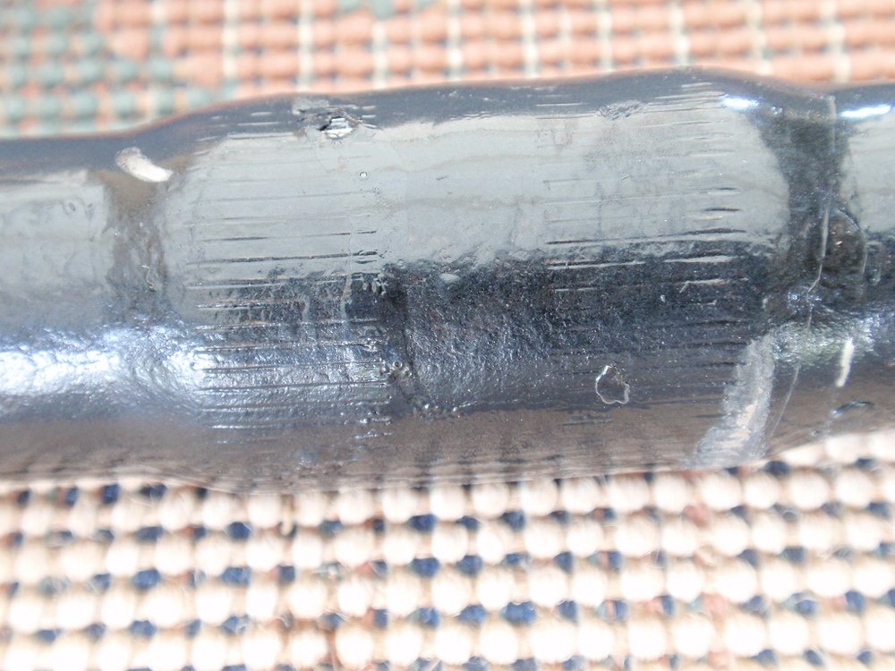

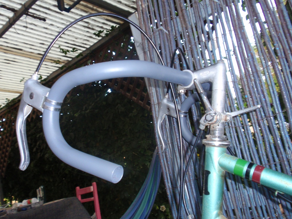

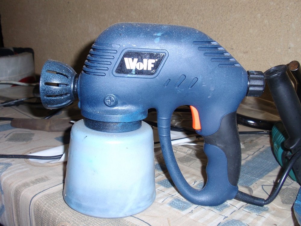

בתכנון הייתי אמור להרכיב רפידות ברקס וכבלים ואח"כ לעבור לכידון, אממה, בלי שהידיות מורכבות על הכידון אי אפשר למדוד ולחתוך את הכבל (עד עכשיו היה כידון ישר, אז הכבלים קצרים מידי) אז מתחילים עם הכידון: בזמנו, כשצבעתי את הכידון, הצביעה יצאה גרועה מאוד, אבל אמרתי לעצמי שגם ככה הכידון כולו יהיה מכוסה, ואין טעם להתעסק עם זה יותר מידי. כשבאתי להרכיב את הכידון, הסתכלתי עליו וחשבתי: אין מצב שאני מרכיב זוועה כזאת!! מה נעשה? נצבע מחדש! אז ככה: ככה הכידון נראה. שימו לב לכיסוי הלא אחיד ולגושים לפני צביעה מחדש מגרדים את כל הצבע ו.... צובעים הגעתי למסקנה שהאשם במחדל הצביעה של הכידון הוא המרסס צבע שאיתו צבעתי, שלא רק שלא צבע טוב, אלא גם לכלך לי את המרפסת וטחן לי כמות מכובדת של צבע (250 מ"ל צבע+ 70 מ"ל מדלל) אז אל תתקרבו ל******* הזה: ולגבי הברקסים...מחר! בקשה מהמנהלים: הבעיה שבגללה פתחתי את השרשור נפתרה (הגלגל האחורי), אפשר אולי לשנות את שם השרשור ל"שיפוץ אופניי כביש ישנות"?

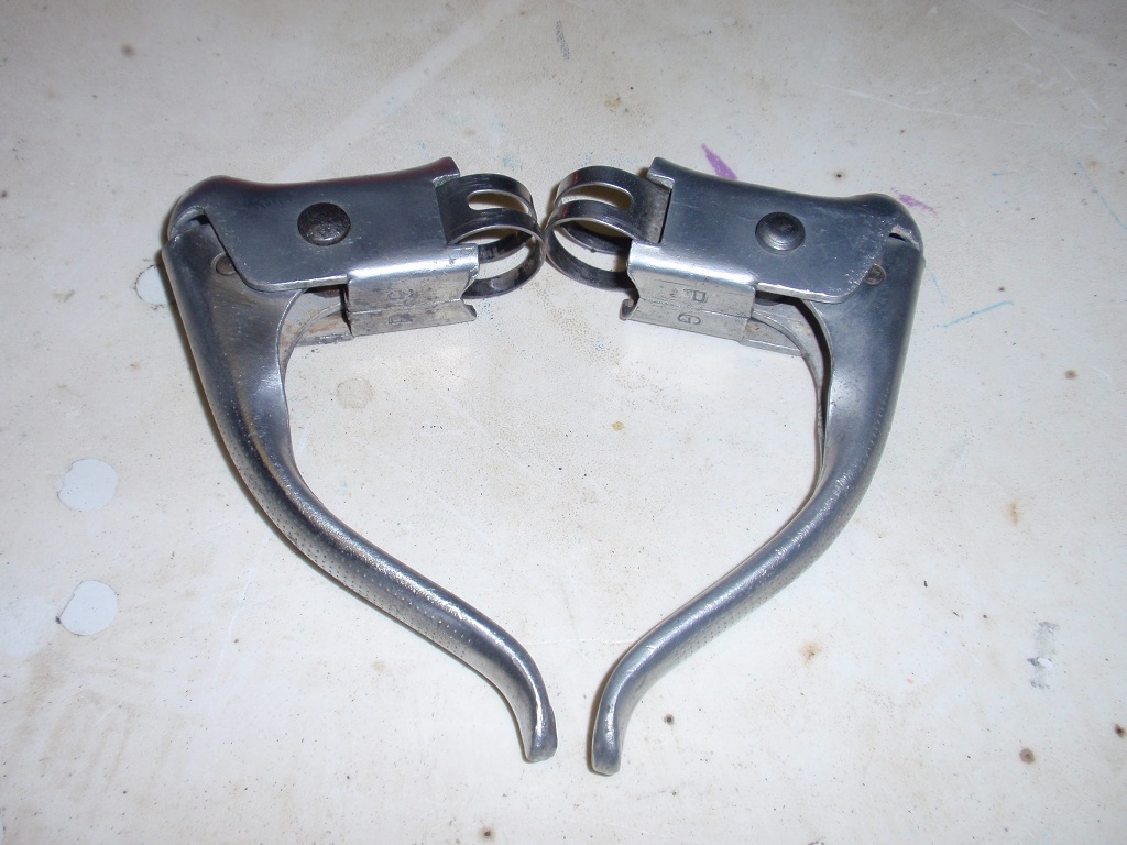

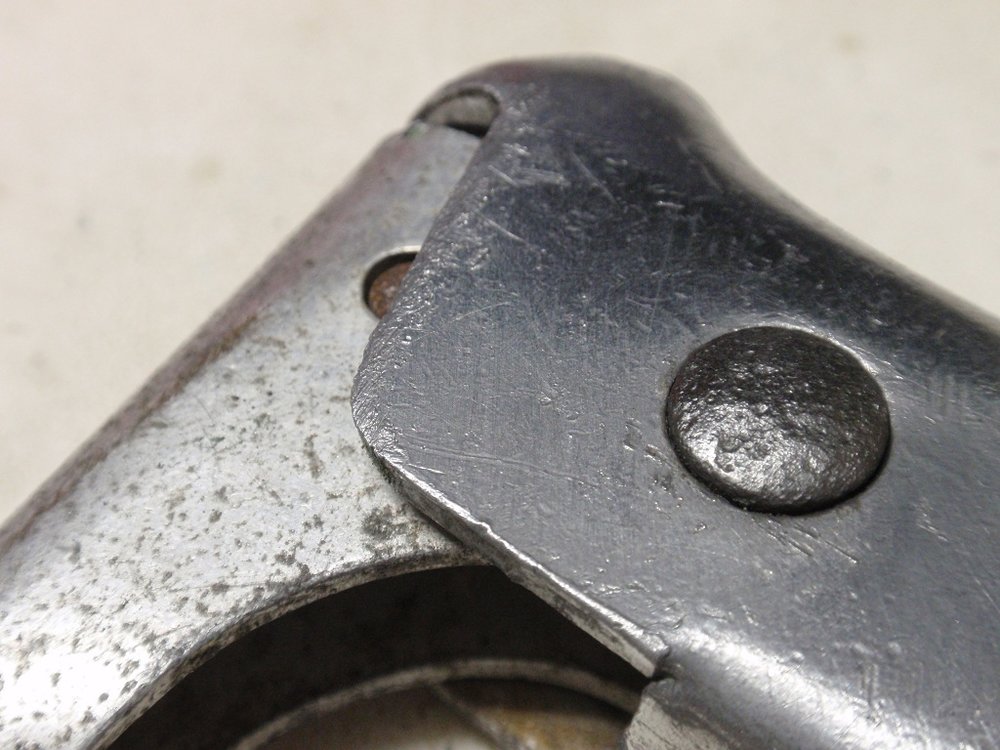

התפנה לי היום קצת זמן, אז המשכתי קצת עם השיפוץ (ישור קו עם בא לכם). והפעם: ידיות ברקסים - אלה כאמור צריכות לעבור ניקוי. אז נתחיל? 1. ידית לדוגמא (לפני) - כפי שאתם רואים מלאה בכתמים ושריטות 2+3. קצת יותר מקרוב 4. הכלים למשימה: מברשת ברזל עדינה, חומר (לדעתי עושה את אותה הפעולה כמו "סנו רב מתכת"), וכמובן יד ימין, שבעזרתה נשפשף () 5. מורחים את החומר, נותנים לו לנוח 10 דקות ומתחילים לשפשף. 6. לפני ואחרי - רואים איך הניקוי עם החומר מטשטש את השריטות ו"מחדש" את האלומיניום 7. אחרי - בהשוואה לתמונה 3 8. מוכן! עכשיו נשאר לסיים לצבוע את הכידון ואפשר להרכיב. (מקווה שהכתיבה וההסברים מובנים, בכל זאת, פוסט ראשון על השיפוץ)

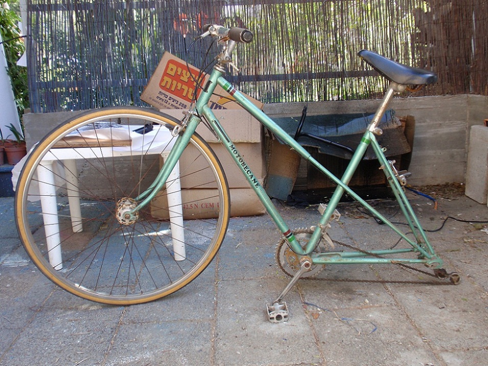

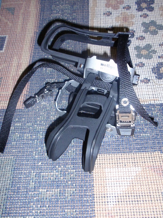

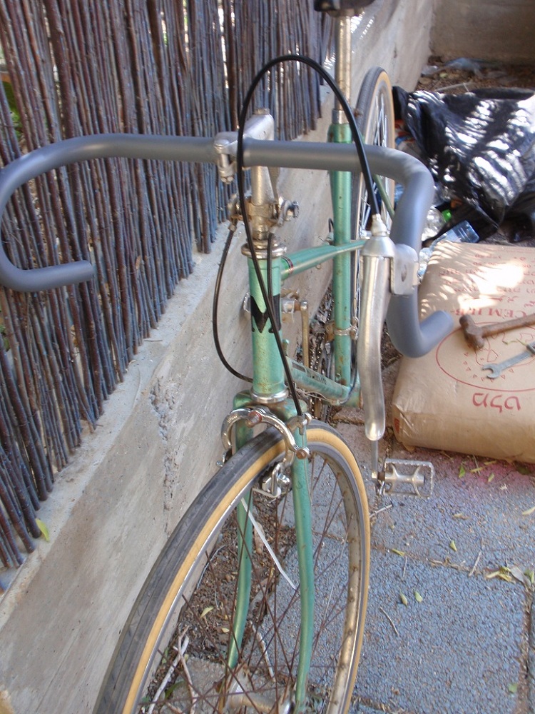

לאור הבקשות, כמה תמונות: ככה האופניים נראות היום בעיקרון אין הרבה מה לשפץ, האופניים במצב נסיעה. מה שאני מתכוון לעשות: להחליף את הכידון הישר בכידון כביש (נלקח מתורמת חלקים - כרגע בצביעה) +ידיות ברקס מעוגלות(מתורמת החלקים - צריכות לעבור ניקוי) להחליף את הפדלים בכאלה עם עריסות לרגל לתקן ברקס אחורי תפוס וקדמי שקצת מזייף+ החלפת הרפידות בשניהם לטפל בכל החלודות (הבעלים הקודם "טיפל" בהם עם כמות אדירה של ספריי צבע) מה שכבר נעשה: שחרור השרשרת מהאיזולירבנד שהיה תפוס בה ובגלגל"שים(מטר וחצי שהיה מלופף על הגלגל"ש הקדמי ותפס את השרשרת) כיוון הילוכים החלפת אוכף (מתורמת החלקים) החלפת פנימיות וצמיגים (היו קרועים מעמידה ממושכת)
