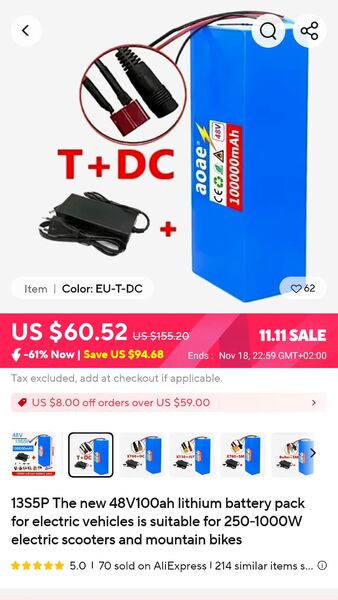

אהלן חבר'ה, הסוללה שבקה חיים, בארץ מבקשים מחירים דיי מופרכים (900 שקלים וצפונה). רציתי לשאול אם יהיה ניתן לרכוש את הסוללה ולהבטיח שאכן תגיע ליעדה ולא תיעצר במכס(במידה ומחיר הסוללה לא יעלה על 75$). אשמח לשמוע תובנות מאנשים שניסו ושרדו כדי לספר. מצרף תמונה של הסוללה
