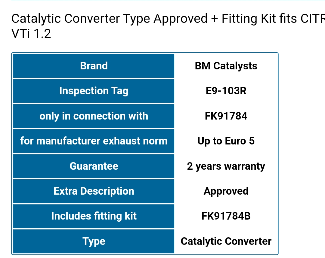

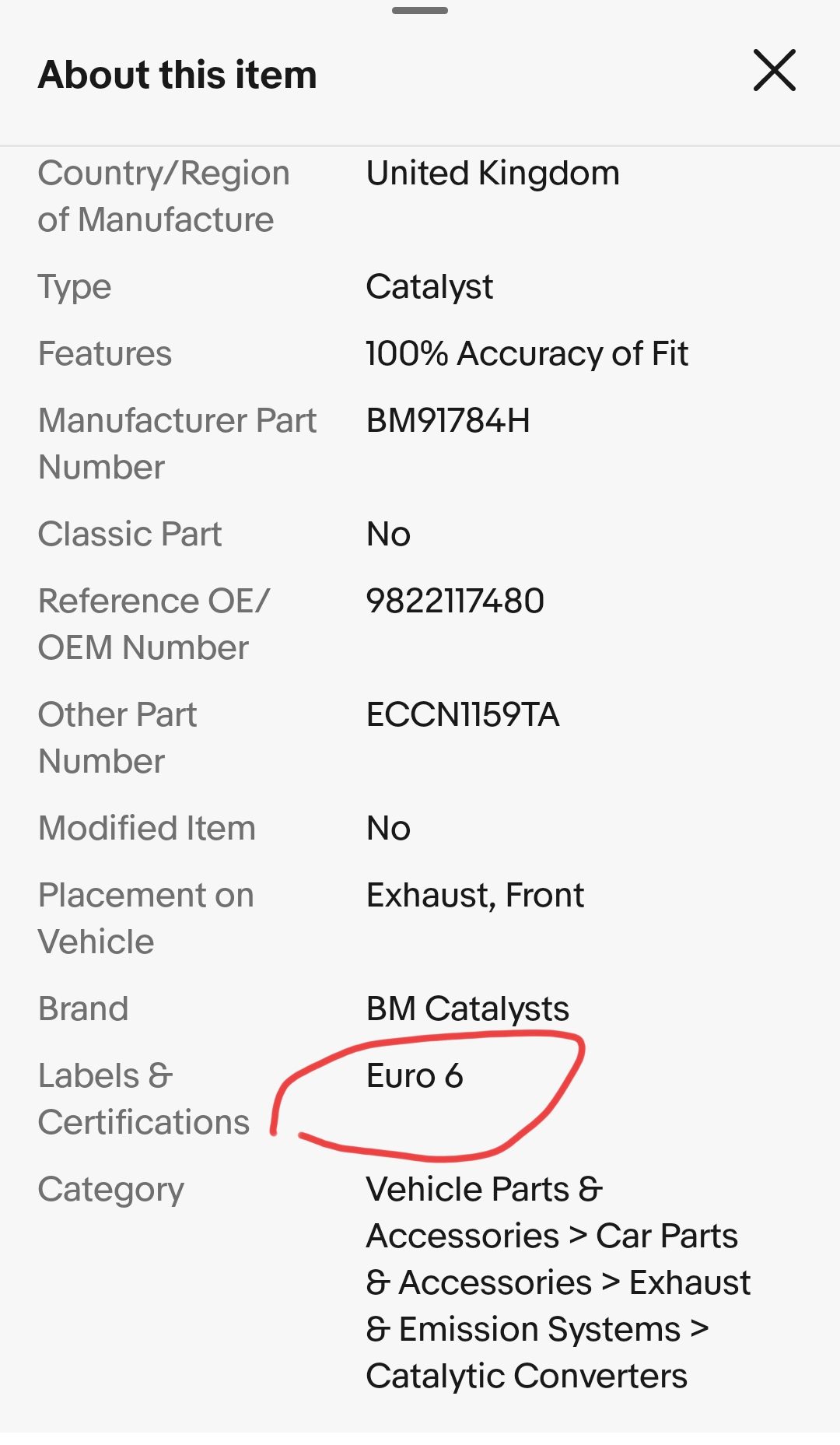

תודה רבה, האמת שכבר עברתי על נושא הזה ולא היה תוכן אמיתי על טיב הממירים של BM. במידה וכן נדרש להמציא אישור כזה, אני אוודא על כך במעמד ההודעה שאקבל לשחרור הפריט מהמכס? ואז בעצם מה הפרוצדורה? אגב, ראיתי שיש שני דגמים של הממיר אצל אותו מוכר, שניהם מתאימים למנוע שלי, אבל אחד מהם מתאים לתאריך ייצור של 09/2014-03/2015, והשני מותאם לרכבים שיוצרו מ-04/2015 ואילך. לפי רשיון הרכב, הרכב שלי עלה לכביש ב08/2015, איך ניתן לדעת האם הרכב יותר בפועל לפני 04/2105 או אחרי? ניסיתי למצוא מידע על כך באינטרנט לפי מספר השילדה אך לא הצלחתי למצוא.
לפי מה שרשום פה נראה שהוא עומד בתקן 103R, אז איפה בא לידי ביטוי הבדיקה ונתן האישור במעבדת רכב של הממיר? יצא לך לשמוע על BM Catalysts? ניסיתי למצוא מידע ברחבי הפורום, ללא הצלחה.
ואיך זה בעצם מתבצע? אותה מעבדה תדרוש את פרטי הממיר, כלומר מהמקום בו הוזמן הממיר? לפי מה שאני רואה נראה שהממיר עומד בתקן הדרוש, תקן אותי אם אני טועה.
כחלק מתהליך שחרור מכס או לפני שאוכל להתקין? כלומר, לאחר ההתקנה נדרש עדכון מסויים באיזו מערכת ממשלתית?
בוקר טוב חברים, אני מעוניין להזמין ממיר קטליטי לקקטוס 2015 שלי( אטמוספרית ידנית, 82 כס). ניסיתי לבדוק באתרים מומלצים פה בפורום אבל לא הצלחתי למצוא שם את החלק. בשיטוט באיביי נתקלתי בממירים הללו של חברת BM Catalysts 1. https://www.ebay.com/itm/234890664830?mkcid=16&mkevt=1&mkrid=711-127632-2357-0&ssspo=yi1ojZncSxy&sssrc=2349624&ssuid=&var=&widget_ver=artemis&media=WHATS_APP 2. https://www.ebay.com/itm/172995477303?mkcid=16&mkevt=1&mkrid=711-127632-2357-0&ssspo=ZcqNW1HZQHm&sssrc=2349624&ssuid=&var=&widget_ver=artemis&media=WHATS_APP ורציתי לשאול, 1. האם בהזמנת ממיר קטליטי יש צורך ברשיון ייבוא או שנדרש תקן מסויים של הממיר? במילים אחרות האם ההזמנה יכולה להסתבך? 2. הייתי שמח לקבל פידבק על החברה הזו (BM Catalysts) בכל הנוגע לטיב הממירים שלה, כיוון שלא מצאתי ממיר מקורי של סיטרואן. 3. איך ניתן לוודא שהממיר מתאים לרכב? כלומר לפי נפח המנוע, שנת הייצור ויכוח הסוס נראה שזה תואם, האם יש עוד פרמטרים לבדיקה? 4. אשמח לקבל הכוונה לאתר שבו כן ניתן למצוא ממירים לרכבים צרפתיים וגם שולח לישראל. תודה רבה חברים.
