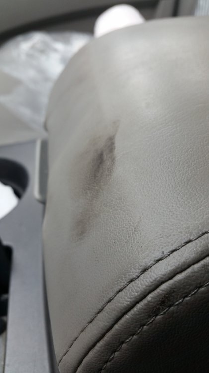

  13. אם זה מוריד לי את הליכלוך ומחדש לי את הבד אז זה לא משנה לי , תמיד טוב שיש חומר כזה, זה בטוח יוריד לי מהשטיחים? אין בעיה להשתמש עם החומר על הדלתות והדשבורד? עם מה מדללים אותו וכמה? ואיך עובדים איתו? מחר על הבוקר אני יעבור לחולון לקנות אותו. תודה

  15. שלום חברים, אני צריך עזרה בדחיפות אני רוצה להתחיל כבר מחר. האוטו של יצא ממוסך ככה, קיבלתי חום שראיתי את זה, איך אפשר לנקות את השטיחים והפלסטיקה ברכב, אני רוצה להבריק ולחזיר את החיים לפנים הרכב.. איך עושים את זה ואיזה חומרים אתם ממליצים לי.. אני רוצה מחר על הבוקר להתחיל .. תודה רבה

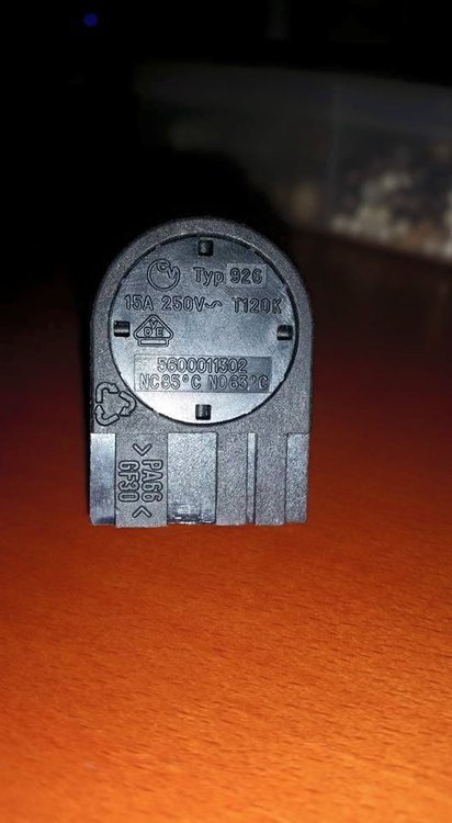

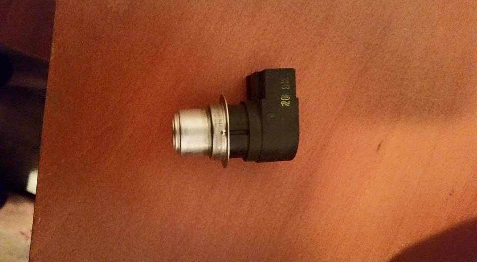

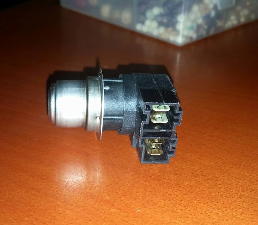

  21. שלום יש לי מדיח כלים מסוג סימנס לערכתי בין 10 שנים שקיבלתי אותו ירושה מגיסתי, שלא הפעילה אותו במשך 8 שנים { הוא שימש בתור מחסן לבמבה}את ההפעלה הראשונה שלו עשיתי אני ליפני 3 שנים. מאז הוא עבד ללא בעיה ליפני 3 שבועות הוא התחיל לקצר לי. ממש בדקה הראשונה שהוא הופעל. בדקתי את כבל ההזנה והכל תקין שם . חשבתי אולי הגוף חימום, פירקתי אותו אבל גם הוא תקין { לקחתי כבל מאריך חיברתי כחול, חום, והגוף עובד תקין}אני חושש שזה החלק הזה. כי אין עוד חלק לפי דעתי שיכול לקצר { אין לי מושג איך קוראים לו} רוצים על החלק הזה 200 שקל אבל אני לא בטוח שזה הבעיה וזה מבאס לקנות ואז זה לא הבעיה.חשבתי אולי להזמין באיביי או משהו כזה. אבל שוב , אין לי מושג איך קוראים לחלק הזה או מה התפקיד שלו בכלל יש למישהו מושג?תודה רבה
