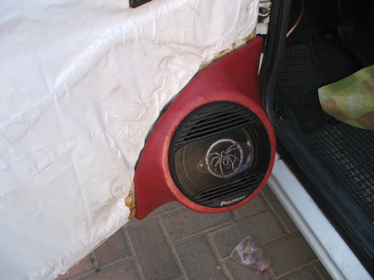

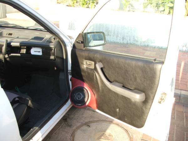

תודה היום סיימתי גם את הדלת השניה, פתרתי את הבעיה של האקוסטיקה עי הרחבת החור בבניה לגודל מקסימלי ולגבי איכול השמיע פשוט צריך לישמוע כדי להבין. הרמקולים בסך הכל מחוברים לרדיו דיסק ומנגנים... פשוט צריך לישמוע וזהו. עכשיו יש 6 רמקולים ברכב, 2 בדשבורד(החלטתי בסוף להשאיר אותם),2בדלתות ו2 נוספים במגש האחורי, והכל מחובר לרדי דיסק. (הרמקולים הקידמיים מחוברים במקביל). -

בקשר למגרעת, אני לא רוצה אחת כזו משום שלכל גריל יש את הגודל שלו וכמו שראיתם שמתי גריל של פיוניר כי הוא מגן יותר טוב על הרמקול מאשר הגריל המקורי. מי ששאל לגבי הרכב, אז כן זה דייהו רייסר... אני הולך לפרק עכשיו את כל העסק ולהגדיל את החור עד כמה שאפשר, כמו כן אני גם רוצה לשים סיליקון בין הבניה לדלת כדי להגדיל את האטימה ולהקטין ויברציות. -

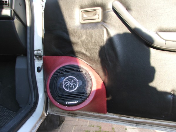

חבר'ה תודה על התגובות. אני ימשיך עוד לנסות לשפר את האקוסטיקה של המבנה כי בנתיים אני לא מרוצה מהשמיעה, ציפיתי ליותר... בקרוב אני יעלה תמונות של התוצאה הסופית ביחד עם הפנל של הדלת. -

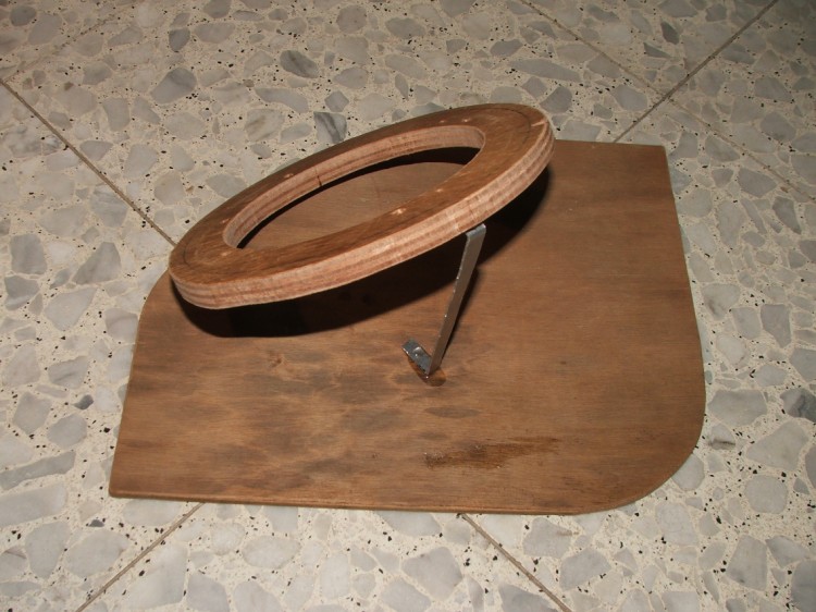

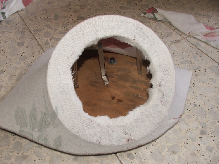

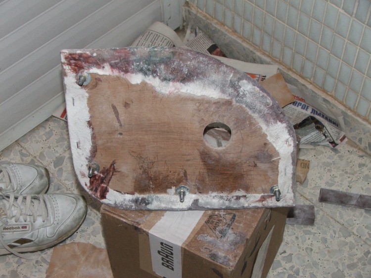

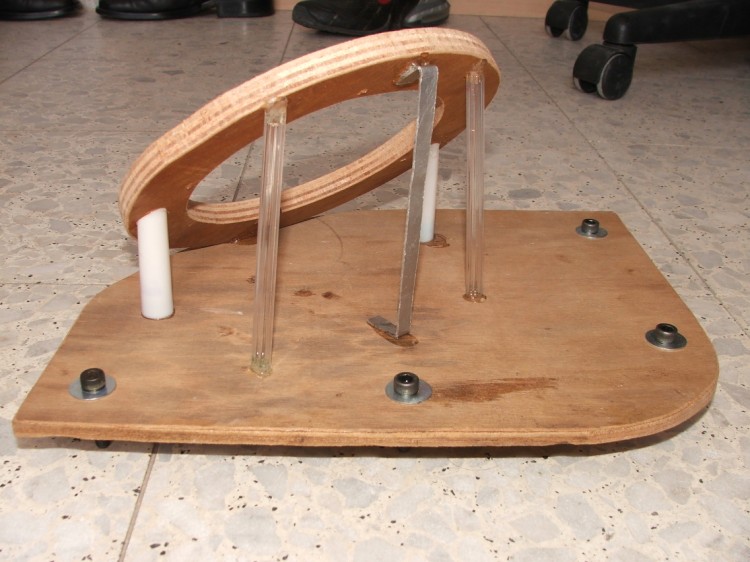

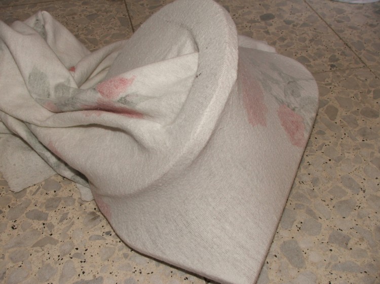

בעקבות בניות של פודים שראיתי אצל חברי הפורום החלטתי לבנות בעצמי בניה בדלתות הקידמיות ולעבור מרמקולים של 4" בדשבורד ל6.5" בדלתות. התחלתי מזה שקניתי רמקולים כדי שיהיה לי "בסיס" ממה להתחיל, הרמקולים הם Sound Stream XTS 6.5 . התמונות שאני יעלה לפורום הן רק חלק קטן מכל מה שצילמתי אבל אני ימחיש את כל התהליך במספר תמונות מינימאלי. הנה גם רשימת חומרים שהשתמשתי בהם כדי שכל מי שמעוניין יוכל לבנות גם: *פוליאסטר+מקשה 0.5ק"ג 45ש"ח *סיבי פיבר 34ש"ח *נייר שיוף 1ש"ח *בד כותנה עבה *בד סקאי *דבק מגע *לוח עץ (סנדויץ') *דבק אפוקסי+מקשה 30ש"ח זו הפעם הראשונה שאני מתעסק עם בניות פיברגלס ובינתיים עשיתי רק דלת אחת. כל פעם אני יעלה 6 תמונות כי זה מה שהפורום מאפשר. מבחינה ויזואלית אני מאוד מרוצה מהתוצאה אבל מבחינה אקוסטית אני חושב שפישלתי, אני לא מרוצה בכלל מהצליל שקיבלתי, בהתחלה הבניה הייתה אטומה לחלוטין והצליל היה פשוט חנוק אז החלטתי לפתוח פורט אל תוך פנים הדלת, הצליל השתפר משמעותית אבל עדיין לא מה שציפיתי. אני מקווה שניתן לשפר את התוצאות, אז כל מי שיכול לעזור אני מבקש שיציע את הרעיון שלו. הדבר היחיד שחשבתי עליו עד עכשיו הוא להגדיל את הפורט לגודל מקסימאלי עד כמה שאפשר... לגבי אטימה של הדלת בדיינמט זה לא בא בחשבון כי כל כמה חודשים מתקלקלת לי הנעילה מרכזית או החלונות חשמל וצריך להוריד את האטימה כדי לתקן... לא הייתי מסתדר ללא עזרתו של אחי במיוחד במתיחת הסקאי.
