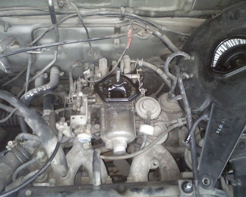

היי צביקה, תודה על ההסבר. תוכל להסביר לי בהתאם לתמונה שצילמתי של הקרבורטור מאיזה כיוון אמור להגיע צינור הדלק הנ"ל אליו? תודה -

טוב, האוטו לא נשרף, *אבל*: לא זיהיתי איפה הצינור דלק ולכן לא ניתקתי שום דבר. מה שכן עשיתי זה בדיקת ניצוץ (כנראה שלא עשיתי אותה כמו שצריך, לא היה ניצוץ). ולמה אני אומר שכנראה שלא עשיתי אותה כמו שצריך? כי לפני שהחזרתי את פילטר האוויר למקומו החלטנו שפשוט נדפוק על הקרבורטור קלות מכל הכיוונים (כי לא ידענו איפה המיכל עם המצוף דלק). דפקתי על הקרבורטור מכל הכיוונים ניענעתי כמה צינורות שראיתי שם באיזור, הזזתי אותם. והפלא ופלא - הרכב הניע (אך מיד נכבה שוב). אם לא היה ניצוץ אז הרכב לא יכול להניע, נכון? והדפיקות וההזזות צינורות שעשיתי לא יכלו להשפיע על הניצוץ, נכון? ולכן אני חושב שעשיתי את הבדיקה לא כמו שצריך. לאחר כל התלאות האלה - מה לעשות ביום ראשון/מחר? תודה ! -

חחח אני מול האוטו אבל איך אני מזהה את הצינור דלק??? תודה -

תודה רבה צביקה על ההסבר. המפלג חדש לגמרי, הותקן שלשום, בהוראתי (המוסכניק לא רצה להחליף כיוון שלא ידענו לוודא שזו הבעיה). אני אעשה את הבדיקה עם צינור הדלק ואחזור לדווח. -
