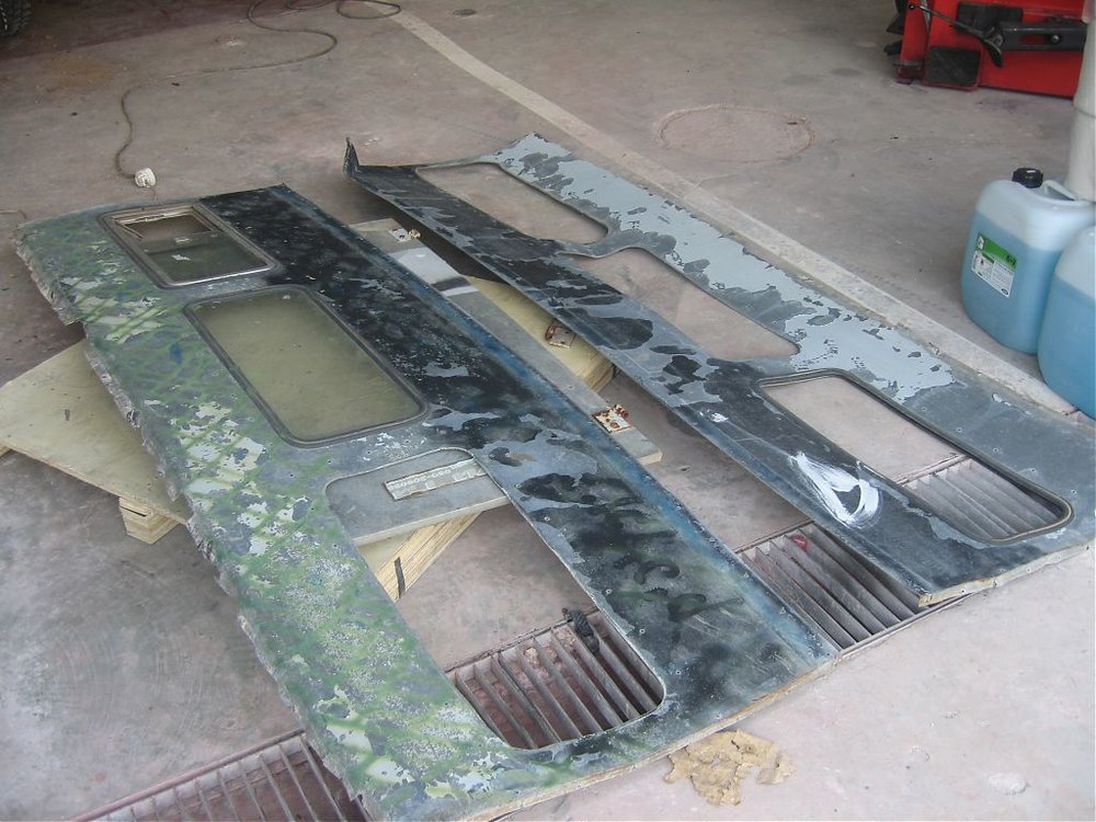

  10. למסירה חלונות של ארגז טנדר, היו מורכבים על גלדיאטור 2 חלונות נפתחים חלון אחד סגור 2 חלונות נפתחים של הדופן האחורית למעוניינים לשלוח ה.פ

  18. היום המשכתי בשיוף הרכב לקראת פחחות, שוייף צד שמאל ומכסה המנוע שהיה במצב קשה כי מישהו בעבר החליט לחרוט עליו, המשייפת לא הצליחה לעשות את העבודה אז עברתי "לתותחים הכבדים"-משחזת פנאומטית שהצליחה להתגבר בקלות רבה על כמות החלודה. יש על החלון שתי מדבקות טסט של הרכב משנת 98 (ינואר ויולי) השנה האחרונה שהרכב נסע לפני שנפח את נשמתו. למיטב הבנתי היום עושים טסט פעם אחת בשנה? כמות המתכת החשופה מרובה ורציתי לדעת האם יש צורך לצבוע בחומר דוחה חלודה או שבונדו כבר מכיל חומר דוחה חלודה? כמו כן למסירה (ללא תשלום) חלונות ארגז. יש 2 עם פתיחה ואחד ללא. יש גם שני חלונות נפתחים של הדופן האחורית-למעוניינים לשלוח ה.פ, מצורפות תמונות.
