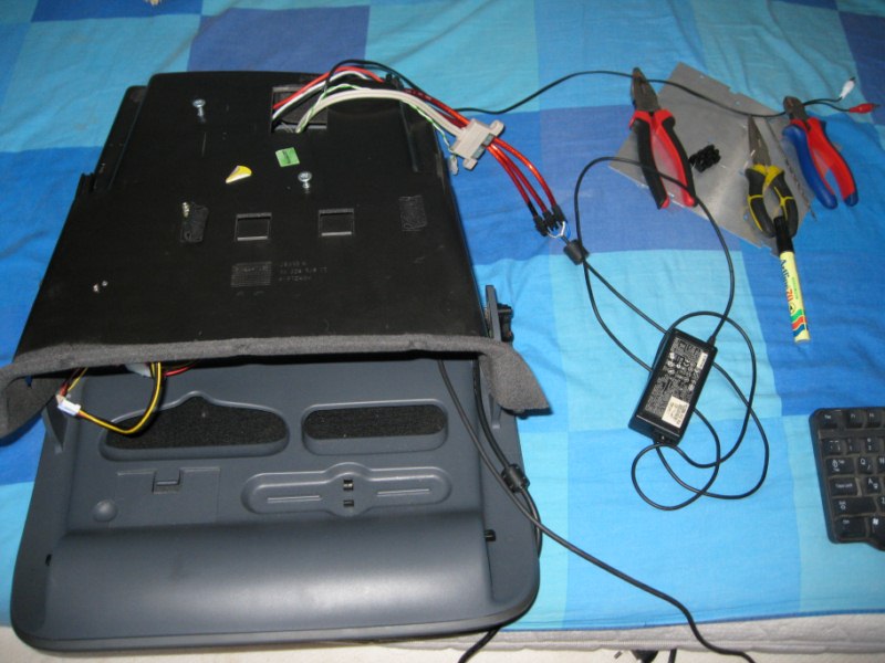

  4. החוטים האדומים זה פתרון זמני ואכן לא אפטימלי אני סימנתי את הקצוות בינתיים כדי למנוע טעויות. הדונגל הוא SILABS, החיבור של האנטנה ברכב נראה כמו חיבור עם הגברה, גם המתאם נקנה לאנטנה עם הגברה, בדונגל היתה אנטנה משלו שפרקתי, אך יש שם רק מגע לחיבור אחד במקום האנטנה, לא הצלחתי עדיין למצוא לאן לחבר את ה "מינוס" של האנטנה של הרכב, אולי להלחים לגוף של המחבר USB ? יש משהו שהתנסה עם זה ?

  6. שלום לכולם ההתקנה ממשיכה הנה התמונות מאתר הניסיויים בבית ומהרכב בהמשך. תהנו

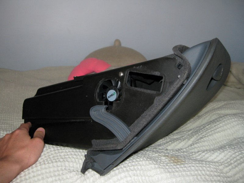

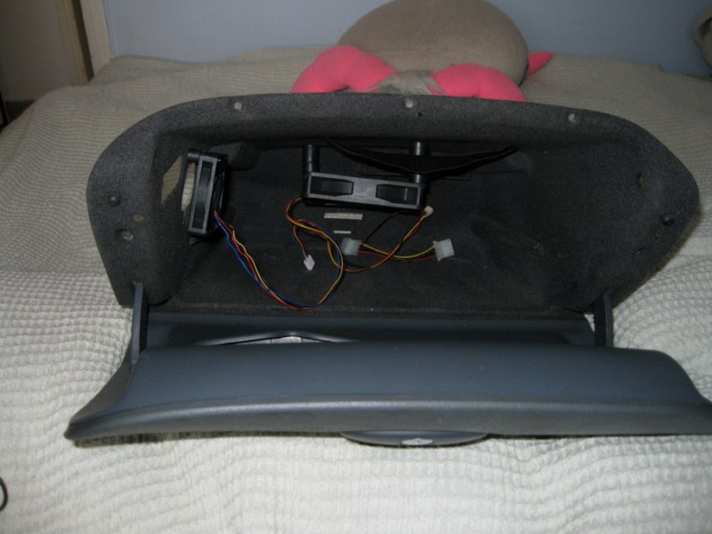

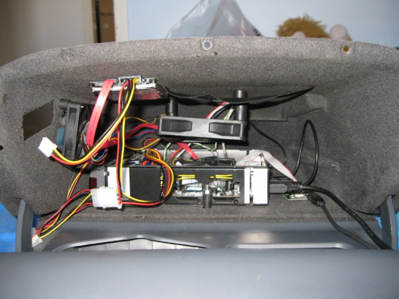

  10. אשתדל לענות לכולם לפי הסדר: כרגע מתוכנן לעבוד בסטריאו פשוט, אולי אחרי זה לעבור ל 4 ערוצים או 2.1, נראה. המארז נקנה ולא נבנה, קצת שדרגתי אותו, הוצאתי את הUSB והמקום ל CF שהיה בו והכנסתי במקום את ספק הכח. האוורור בצד מחובר לצינור של המזגן (ככה זה ב C5) והמאוורר דוחף אויר פנימה לתוך התא כפפות. הסלרון מוכרז כ 35 W TDP וה CORE DUO כ 65W, כך שה DUO כנראה יתחםם יותר, שלא לדבר גם על צריכת החשמל היותר גבוהה, למרות שגיליתי שדווקא ה CHIPSET מתחמם הרבה יותר לכן המאוורר הגדול בתוך התא. מהרשמים האישיים שלי, תא הכפפות לא מתחמם כל כך, גם לא צריך לשכוח ש C5 זה רכב די גדול כך שיש מרחק עד המנוע. לגבי מקום האכסון - לא כל כך חבל יש מספיק מקומות אחרים ברכב. עוד תפקיד שהמחשב ימלא ששכחתי להזכיר זה כמובן דיבורית BT. אשמח לענות על שאלות ולעדכן עוד.

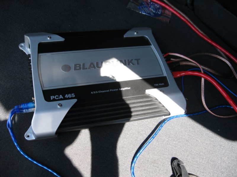

  12. שלום לכולם, לאחר הרבה עיקובים התקנת מערכת ה CAR PC יוצאת לדרך !!! המערכת תחליף את הרדיו המובנה של הרכב ותספק: רדיו מוזיקה סרטים ניווט GPS אינטרנט במידת הרצון והצורך. המערכת תורכב מהרכיבים הבאים : רכב - C5 שנת 2002 SX-PK אודיו - קומפוננט של מורל מותקן במקום הרמקולים המקוריים, מגבר 4 ערוצים של BLAUPUNKT, וסאב שיבוא בהמשך כנראה. מחשב - לוח אם של ZOTAC 8200-ITX, מעבד CELERON 430 ( כנראה ישודרג ל Core Duo), מסך LILIPUT EBY-701 7", ספק כח M2 160W, דיסק קשיח 80GB WD800BECVT, מקלט GPS BT של AMBICOM (דרך אגב אם מישהו מעוניין להתחלף במקלט חוטי שישלך ה"פ ישקל בחיוב). אני אצרף תמונות של ההתקנה, אשמח לשאלות הצעות. בברכה. בינתיים מצרף תמונות של המחשב עצמו והבית העתידי שלו - תא הכפפות.
