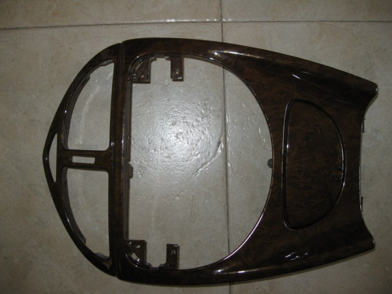

  17. בשעה טובה התקדמנו עוד שלב בהתקנה, מצרף תמונות ואיתם שאלה, גימור הפנלים ברכב הוא גימור "עץ" איפה אפשר לעשות צביעה איכותית של החלק החדש לגימור עץ תואם לרכב ? מה בערך העלות ? כמו כן לצערי הקליטה ברדיו היא מתחת לכל ביקורת למרות ההלחמה של האנטנה לדונגל אני שוקל להזמין מקלט שמתחבר לUSB ובנוי על בסיס מעגל הקליטה של רדיו דיסק רגיל (הפרוייקט הוא יוזמה של כמה חברה ברוסיה מפורום CAR PC). מכיוון שזו היתה פעם ראשונה שלי בבנייה לפלסטיק מבקש להתייחס בסלחנות לתוצאה - אני בטוח שאפשר היה להגיע לתוצאות יותר טובות אך פשוט נגמר לי הסבלנות וכנראה חסר לי גם קצת מיומנות. לדעתי הצביעה תעלים הרבה מהפאקים הקטנים שקיימים עכשיו. למי שמעניין החומר שהשתמשתי לבנייה היה פרופוקסי (סטיק של פלסטלינה) הלך 3.5 סטיקים על כל התהליך תמונות להנאתכם, כמו תמיד אתם מוזמנים להערות שאלות וכו'.
