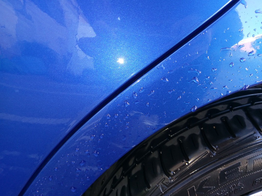

  11. שמע, שטפתי עם סיטרוס W&G בריכוז גבוה וסבון כלים, ניסיתי לעשות פלסטלינה, לא עזר. סבירות נמוכה שהציפוי היה שם עכשו כאמור חידשתי את הציפוי ואם הפעם יצא יותר טוב אני אנסה אולי את הריסט. אני מחפש עכשו שמפו חזק וללא תוספים. מחכה שיהיו מבצעים של חג\ סוף שנה כדי להזמין את הבילט האמבר [רמז רמז קניה משותפת]. הציפוי עלה לי 250 ש"ח או משהו כזה במכירת חיסול של הרקולס, כל החומרים והציוד מסביב עלה עוד 300 בערך. סך הכול בתוצאה הסופית הרכב נראה טוב, כנראה נסעתי בלי הגנה על הגג כמה חודשים - לא נורא. עם האבק שמצתבר בשבוע בשכונה שלי גם קרינה מהשמש לא תחדור לצבע יש לי את הדיטיילר של סונאקס שעדין לא ניסית, בקבוק שלם של אופטסיל, קולי 845 שיספיק לפעמיים לכל הרכב, ווקס של דודו בכמות ל3-4 פעמים ושמפו V7 שאמור גם לתת איזה הגנה בכאילו (אגב, יש מצב שלא ראיתי שהOC ירד מזמן כי הייתי שוטף עם הV7 שנותן בידינג מעולה לכמה ימים מהשטיפה). גם אם הפעם הציפוי בגג לא מחזיק כמו שצריך אני חושב שאני מסודר לשנתיים- שלוש שאני אחזיק את הרכב

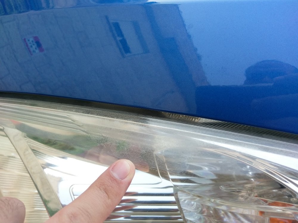

  14. אומנם כבר פחות רלוונטי לך (אגב, אחלה תוצאה) אבל- ל-wolf chemicals יש אוטם שמשות שממלא סווירלים ונקבוביות http://www.wolfschemicals.com/en/termek/wg-1nt-nano-glass-sealant לפוסו יש אוטמים שגם מטשטשים כל מיני סוירלים (פחות טוב ממה שהבנתי) לקארפרו ועוד חברות (Gtechniq, ג'יאן וכו') יש ערכות פוליש מאוד יעילות - http://www.cleanyourcar.co.uk/engine-and-exterior/glass-cleaners-sealants/carpro-ceri-glass-kit/prod_988.html סך הכול אין מה לפחד מזה יותר מידי. ידנית קשה לעשות נזק שגרוע יותר מהמצב הנוכחי ועם מכונה אפשר לתקן נזקים די בקלות אם מישהו עושה הזמנה של אוטם שמשות טוב (flyby או משהו דומה) מוזמן לשלוח לי הודעה לפרטי לקניה משותפת

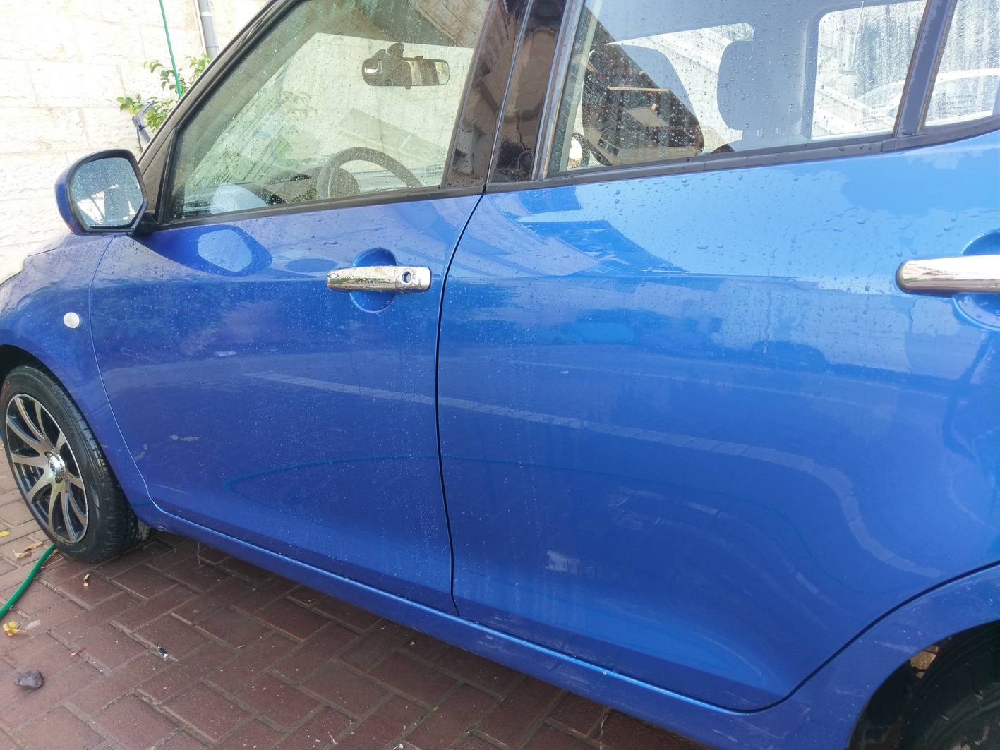

  17. לפני שקניתי את הציפוי הזה גם קראתי קצת. אמור להחזיק יופי 3 שנים. לגירסה המקצועית שלו (לא זמין ללקוחות פרטיים, רק דיטיילרים מוסמכים של אופטימום) נותנים *אחריות* של 5 שנים, וזה אחרי שהם ירדו מאחריות לכל החיים האופטיקוט היה די קרוב לזה רק טיפה יותר נוח ליישום אני (כמו שכתבתי בעמודים הראשונים) עשיתי קצת טעות ביישום הראשון ונאלצתי לעשות שכבה שניה וכו'... יש 100 דברים שיכלו להשתבש מפה לשם קניתי בפראג כשהייתי בטיול. הספוג נראה לי מיותר. יש לך פד מעולה שגם סופג לא רע ויש כפפה שדי בטוח סופגת לא פחות... מי קונה את הספוג???

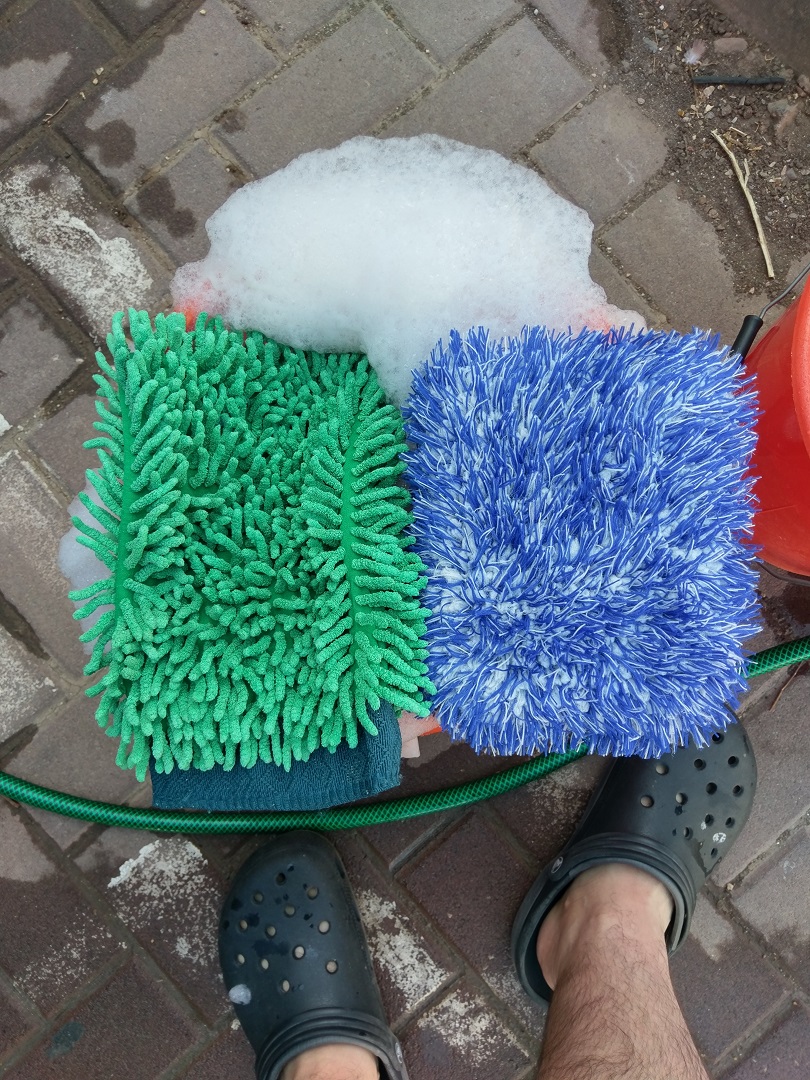

  18. הכפפה סתם יקרה, אני גם ככה לא מכניס את היד לכפפה אלא מחליק אותה על הפח. בגלל זה לקחתי את הפד. מושלם בשבילי. סופג מים פי 2 מהכפפה הירוקה, מקציף כשסוחטים ואוסף לכלוך לא פחות טוב מהנודלס לגבי הציפוי - מגובר על אופטיקוט. אמור להחזיק 3 שנים וצפונה - להרבה מחזיק גם 4 ו-5. לשלומי (אדרת) יש כזה על הרכב שלו והוא שם חצי שנה לפני בערך, מעניין לדעת מה קורה עם זה. אני די בטוח שהתעללתי בו יותר מהמומלץ וגם היישום לא היה 100% (תקרא את השרשור מהתחלה) גם ציפויים של קארפרו וגיטכניק, ג'יאן וכו' מחזיקים שנתיים - שלוש ברוב המקרים. אפילו הבודיגארד של וולף מחזיק באזור השנה בלי תחזוקה מיוחדת (ויש מצב שזה יהייה הציפוי הבא שלי אם וכאשר אני אצתרך) ספוטלס אמור להיו מותאם לציפויי סיליקון אוקסיד. האופטיקוט זה סיליקון קרביד. בתאכלס אמור להיות אפילו יותר עמיד אז וואלה אין לי מושג למה הוא ירד

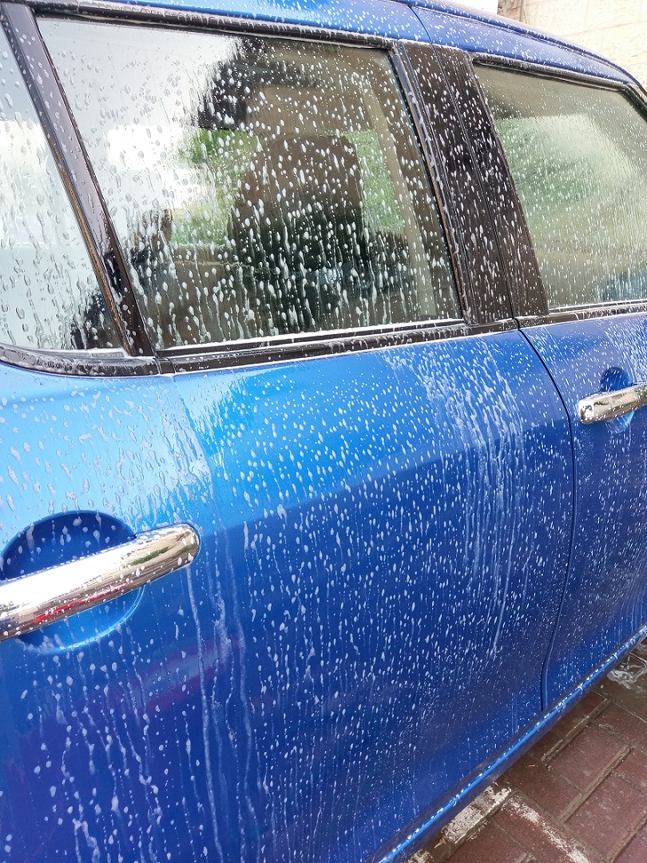

  19. ועכשו לחלק האומנותי- סיבון עם האקדח שרואים בסרטון ו 10 מ"ל סיטרוס בכוסית הסיבון הפד מיקרופייבר מדנס החדש שלי ליד הכפפה הישנה של קארפלן. ליגה אחרת של אביזרים לשטיפה.
