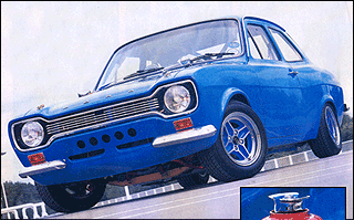

    משה אתה לוקח אותה בסוף? קבל תמונות מה אפשר לעשות עם הפורד שלך.
