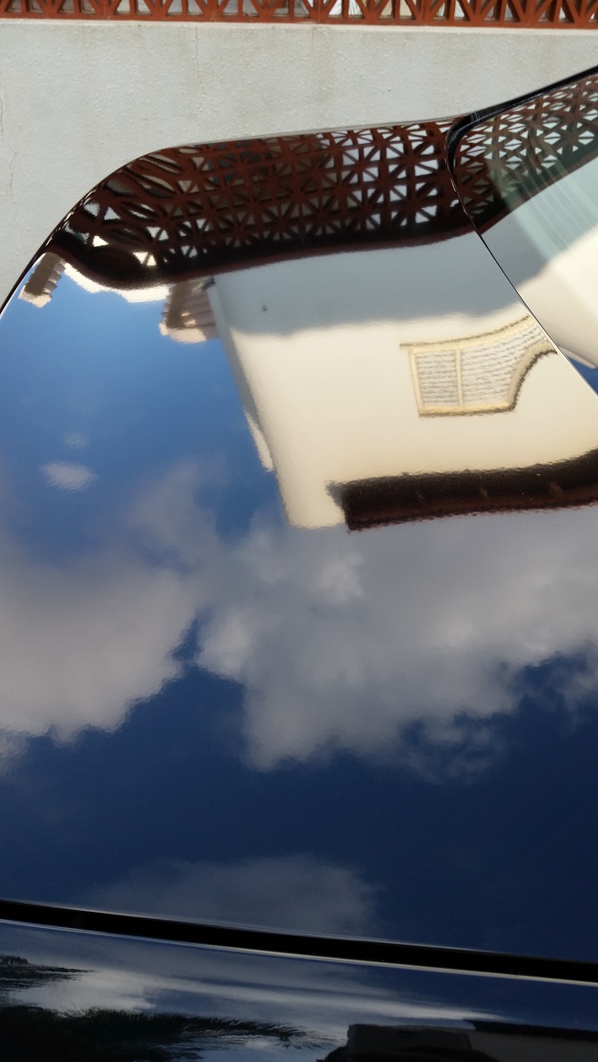

  12. אז אחרי שעה וחצי של עבודה על הגג התוצאות מושלמות: לפני: אחרי:
  13. תודה, ראיתי את הסרטונים והם באמת חידדו לי כמה דברים, נראה אם מחר אני אצליח לקבל תוצאות טובות יותר..
  14. עדכון קטן, קניתי מכונת פולישר של PORTET CABLE , ואת כל הציוד הנדרש, מצורפות התמונות של העבודה בינתיים, הבעיה היחידה שלי היא שאחרי פוליש גס V32 ואז פוליש V36 - כל החימצון ירד אבל יש כמו ORANGE PEEL כזה, מקווה שתצליחו לראות בתמונות ולהגיד לי היכן טעיתי, אני מייד אפרט את דרך העבודה שלי.. תהליך העבודה היה כך(לאחר ניסיון קטן שהראה שאני חייב להתחיל עם פוליש גס לקבלת תוצאות): אתמול שטפתי את הרכב ועשיתי פלסטלינה. היום: 1. פוליש גס(V32) עם פד חיתוך(CUTTING) של מגיוורס בעוצמה של 6 2. פוליש בינוני/עדין(V36) עם פד ליטוש (POLISHING) של מגיוורס. בעוצמה של 6 3. פוליש גימור V38 עם פד גימור(FINISHING) של מגיוורס.בעוצמה של 4-6 4. אוטם צבע מנזרנה POWERLOCK. הנה תמונות 50/50 כדי שתבינו את המצב של הצבע לפני ואחרי: אישית אני מאוד מרוצה אבל זה לא מבריק כמו שציפיתי, האם יש לכם המלצות לשיפור תהליך העבודה?

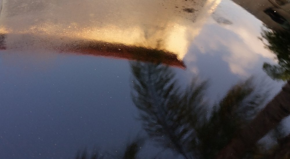

  15. תמונת השתקפות ראשונה , רק ווקס בינתיים , בקרוב תעבור טיפול דיטיילינג מקיף.
