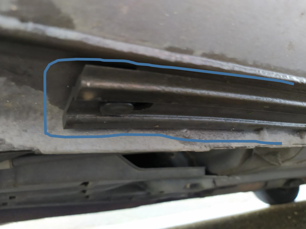

shay90030 פרסם הודעה בנושא של shay90030 בתוך טכני, אחזקה וטיפולים
אין גג שמש מצאתי ברשת דיון רלוונטי אנסה לחפש את הפתח בקצה של הפלסטיק שרואים בתמונה https://www.mazda6club.com/threads/water-sloshing-noise.357794/ -
שלום לכולם בזמן נסיעה שמעתי מים בתוך הרכב , הסתכלתי בשטיחים במושבים האחוריים וראיתי שהצד הימני ספוג בהמון מים שהצטברו גם מתחת לריפוד של התחתית . שמתי לב שמתחת לדלת טפטפו הרבה מים , בעוד שבדלתות האחרות זה לא היה , מניח שזה חדר מהדלת ועבר לשטיח האחורי ? מצרף תמונות . ראיתי ברשת שניתן לנקז את המים https://cars.walla.co.il/item/3137985 מחפש את הפתח אצלי ברכב שדרכו אנקז , מצרף כמה תמונות , אשמח להכוונה במציאת החיבור המתאים . הקפתי בעיגול משהו שנראה שיכול להיות פתח ניקוז ? ומה לדעתכם נדרש לתקן ? תודה לעוזרים
