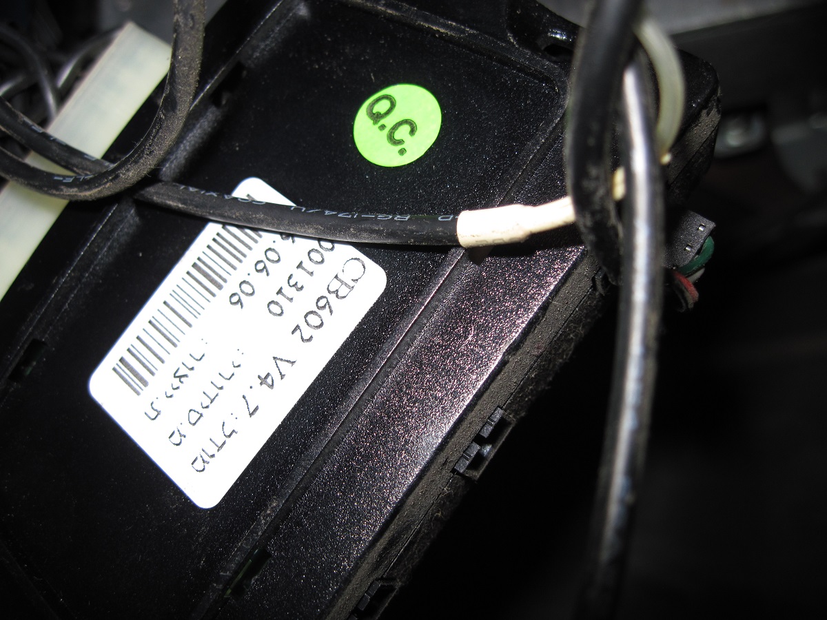

  13. לא נסע שבוע . היום נסעתי איתו לחנות שמתעסקת עם המיגון וכאמור הם דרשו 500 שקל על ניסור הכספת וניתוק הקודן ( טענו ל שעה וחצי עבודה)
  14. קצת תמונות של מה שהולך שם .אפשר לראות את החוט שמגיע מהקודן ומתפצל למספר חוטים ונכנס לקופסה . צילמתי גם חוט כלשהו שלא הולך לשום מקום . אמרו לי שצריך לנסר את הכספת ולנתק את הקודנית ככה שאשתמש במפתח בלבד בלי אזעקה וקודן , אם זה יעבוד אז הבעיה בקודנית , אם לא אז צריך לגשת למוסך . 500 שקל רצו על הפירוק .

  18. קודם כל תודה רבה על התשובה . לא נגעו ברכב לאחרונה היכן ממוקמת האנטנה ?צריך לפתוח את הפלסטיקה מתחת להגה וממש לראות אנטנה ?
  19. במקום שהחלפתי את כרטיס הקודן לפני מס' חודשים אומרים שהבעיה לא מהקודן אלא מהרכב , מהאמובילייזר . ניסיתי להניע עם 2 המפתחות אך ללא הצלחה . - ניתן לראות בסרטון שלאחר הקשת הקוד וסיבוב המפתח , האייקון של האימובילייזר מהבהב והרכב לא מניע . כאשר המצב תקין , בעת סיבוב המפתח האייקון של האימובלייזר כבוי (ובהמשך הסיבוב הרכב מניע ) חשוב לציין שהאוטו לעיתים מניע ולעיתים לא . למשל היום בבוקר נסעתי עם הרכב , ולאחר שניסיתי להניע שוב לאחר מס' דקות לא הצלחתי . שעה לאחר מכן כן הצלחתי , לאחר חצי שעה שוב לא הצלחתי .
  20. האם ניתוק הקודן יעזור או שיכול להיות שהתקלה היא במקום אחר ? ניסיתי להניע עם 2 המפתחות .
