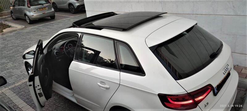

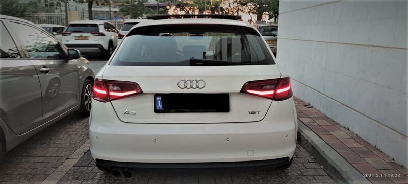

היי חברים, קודם כל אני רוצה לשתף אתכם ברכישה החדשה שעשיתי כרכב שני לבית(מצרף תמונות). אאודי A3 Sportback מודל 2013, 95 אלף ק"מ, 180 0 טורבו, יד 2, שמורה ברמה פסיכית, רכב מקורי לגמרי. מתוך עניין אסתטי בלבד אני מאוד מתחבר לחלק האחורי של ה- S3, אני מעוניין להחליף את הדוד של הרכב ל4 יציאות מקוריים, אשמח להתייעץ אתכם במספר דברים: 1. האם דוד 4 יציאות של S3 מתאים לדגם שלי? 2.האם הדיפיוזר המקורי של הS3 מתאים? 4.האם יש מקום בארץ שניתן לרכוש דוד מקורי ודיפיוזר משומשים? 3.שמתי לב שההבדל היחיד שיש בגריל חזית הוא הצבע בלבד, צבע כרום בS-לגמרי לטעמי, האם ניתן לצבוע את הגריל הקדמי בכרום במקום להחליף לגריל של S? אודה להתייחסותכם,
