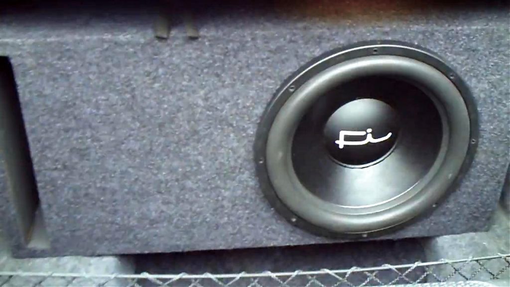

תישתמש בברגים/מסמרים איכותיים. ולאחר מכן תאטום עם סיליקון אבל בצורה איכותית ולא חאפרית כדי שתיהיה בריחת אוויר של 0. כי זו הולכת להיות תיבה אטומה.הייתי ממליץ:ראשית להדביק את כל חלקי התיבה טוב טוב עם סיליקון אבל טוב טוב ואז להבריג עליה ברגים/או מסמרים עדיף מסמרים,ואז בנוסף עוד שכבת סיליקון בדפנות לאיטום סופי. ובקשר לחומר איטום/בידוד בתוך התיבה:אין שום צורך למלות אותה לא באקרילן וכל הדומה לכך.לא יהיה לך שום הבדל חוץ מהעיניין שהוא מנסה לת לסאב "לחשוב" שהוא בסביבת עבודה יותר גדולה מה שבעצם לא משנה כי עדיף מראש ליבנות אותה יותר גדולה,אבל על זה דובר רבות כאן תערוך חיפוש ותבין.אבל שוב דעתי האישית לא תיהיה לך שום שינוי מורגש בדיוק ועוצמה. ג'ינו.

תצמיד את הסאב הפוך כלפי הפנים של התיבה ועם טוש פשוט תקיף אותו (ויוצר לך עיגול) לאחר מיכן תיצור בתוך אותו עיגול עוד עיגול קטן יותר בערך 1.5ס"מ ותעשה את החור לפי הפנימי כי צריך מקום לברגים.
המידות שנתתי לך הם לתיבה אטומה (שמומלצת) לכן אתה לא צריך חור. ג'ינו.
תישמע בקיצור קח את המידות שנתתי לך מיקודם תהפוך אותם לס"מ נפח פנימי וזהו.
http://www.the12volt.com/caraudio/boxcalcs.asp#rec כאן תציב את הנתונים שהבאתי לך בצורה של התיבה שאתה רוצה תעשה = ויצא לך התוצה אתה כבר תיראה די קל. ג'ינו.
טוב אני ממליץ לך אם כבר על תבה אטומה של 30ליטר: אורך: 14 אינצ' , רוחב: 14 אינצ', עומק: 14 אינצ', מידת העץ: 0.75 אינצ' (19 מ"מ בערך) = הכל יוצא 1.13 קיוביק פיט, שזה בערך 31 ליטר. אבל שוב החלפת הסאב תעשה שיפור הכי טוב. ג'ינו.
לפי דעתי השינויי הראשון הוא בלהחליף את הסאב הזה הסאב הזה לא ישמע לך איכותי לעולם לא משנה מה תכון זה סאב מורח ולא מדוייק סאב זוועה לפי דעתי.כדי לך להחליף אותו. אבל עם אתה מיתעקש תיקנה לו תיבה אטומה 50 ליטר. ג'ינו.
אתה לא צריך חומר,קודם קול תדחוס בחור איזה חולצה תגלגל אותה ותישמע בערך אם אתה אוהב (שוב בערך) את מה שקיבלת ואחרכך כבר אתה יכול לקחת דיקט קטן ולהבריג אותו על החור ולאטום עם מעט סיליקון וגמרנו. שוב זה יחסוך לך כסף לפי דעתי.\ ג'ינו.
אוקיי,תשים לב צריך להיות בתיבה חור כל שהוא עגול או מרובע מאורך,חייב להיות חור אם יש חור בתיבה אז היא תיבה פתוחה מה שיקנה לך רעידות וכו' כמו שאמרתי למעלה ואם אין לה חור אז זוהי תיבה אטומה .

בקצרה:תיבה פתוחה תיתן לך יותר רעידות יותר עוצמה ופחות דיוק טיפה באס מרוח. תיבה אטומה תיתן לך פחות רעידות יותר פאנצ'יות ודיוק לעומת פתוחה,בעיקרון אם אתה אוהב SPL זה תיבת פורת פתוחה אבל אם אתה אוהב SQ יותר שזה אומר באס מדוייק יותר לך על אטומה.מקווה שעזרתי. ג'ינו.
