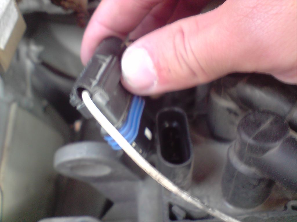

  14. לפני שאתה רץ לפחח. מישהו שאני מכיר השכיר מאזדה 2 חדשה וגם כן עשה שריטה. הוא נסע לפחח לתקנה בזול. כשהגיע להחזיר את הרכב ראו כי הצבע לא תואם ב100 אחוז וחייבו אותו גם שם על הנזק. אז לפני שאתה רץ לפחח לתיקון, תברר כמה טוב יהיה אפשר לתקן את השריטה . לפני כן ברר מה ההשתתפות עצמית שלך.
  15. היי, מאיזור המרכז(ראשל"צ והסביבה) מחפש סאב קטן ופשוט באיזור ב150 ש"ח תודה

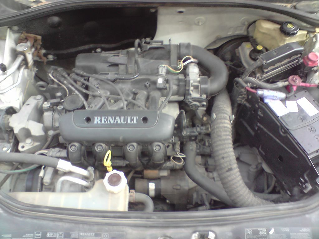

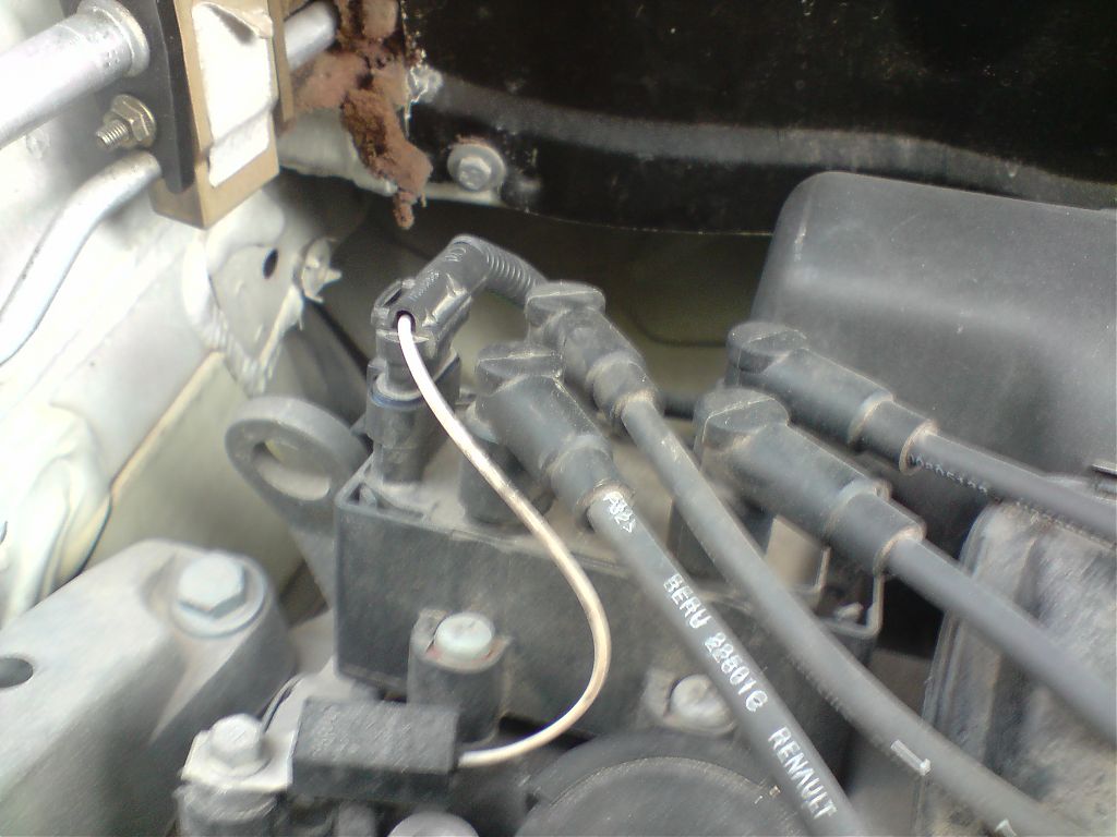

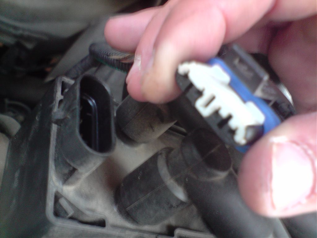

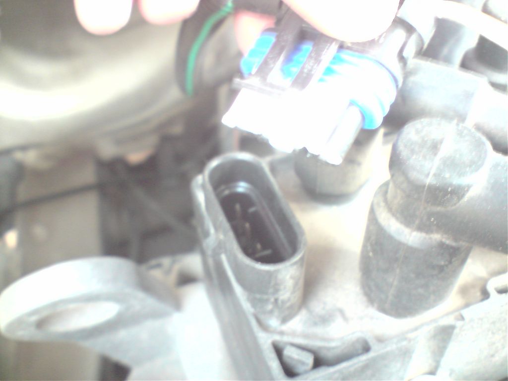

  19. שלום רב, לפני כחודש הרכב סרב להניע פתאום ללא כל סימנים מקדימים. הזמנתי רכב שירות שהצליח להניע לי את הרכב ואמר שיש תקלה או במחשב רכב או במפלג. ועלי לקחת את הרכב למוסך שימצא את הבעיה כי זה עלול לחזור. נסעתי למוסך רנו אבל זה היה יום קצר, והיו הרבה רכבים במוסך ולא רציתי להשאיר שם את הרכב, אז נסעתי למוסך אחר שאני מכיר(לא מורשה) והוא אמר שאין לו דרך לבדוק את המחשב, צריך לשבת ולבדוק מעגל מעגל וזה יקח המון זמן והמפלג(הוא אמר שזה לא מפלג אלא משהו אחר) בדר"כ לא מתקלקל. ככה נסעתי ללא שום בעיה, הרכב היה מניע כרגיל בקלות. אתמול הרכב לא הצליח שוב להניע. אני רוצה להניע את הרכב בעצמי ולנסוע למוסך שנימצא קרוב אלי בעצמי ביום חול כיוון שאם אבקש לגרור יקחו ממני כסף כי לא הייתי במוסך מרכזי ולא לקחתי פתק שמאשר שאכן הייתי במוסך לצורך בדיקת התקלה. כאן אתם נכנסים לתמונה. ראיתי בערך איך האיש מקצוע הניע לי את הרכב והוא גם אמר מה הוא עשה. הוא נתן חיבור ישיר של מתח מהמצבר ישירות לאחד החוטים(שנותנים מתח לחוטי הצתה בסופו של דבר)וככה הרכב הניע, הוא אמר שאין הצתה, לא מגיע מתח. מישהו הבין על מה מדובר ולאיזה מבין החוטים עלי לחבר? צרפתי תמונות של החיבור. *אחרי שהרכב מניע הוא תמיד עובד מעולה ללא גימגומים, עובד כרגיל וגם לא כבה.
