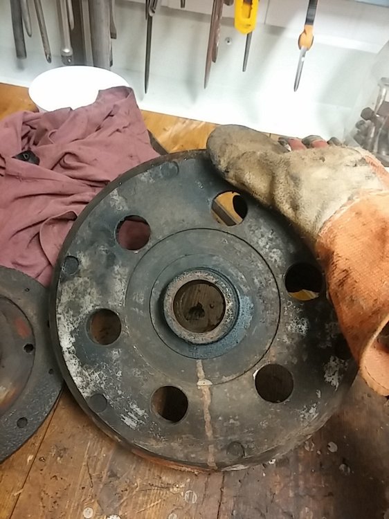

  9. לא תיהיה ברירה אלא לפרק את המנוע החלופי שקיבלתי כדי להעביר את גל הארכובה ומשאבת השמן. המנוע הוא מודל מעט חדש אך חלקי הפנים זהים.
  10. הבוכנה של הצילנדר השני הוצאה באותו אופן גל הארכובה הוצא גם ונתגלה כי חלק מהטלטל שבור .

  16. אחרי ניקוי חול עדין וליטוש ונראה כי מצבו טוב וניתן להרכיבו חזרה.
  17. בית מיסב הקאמשפטים התפורר.
