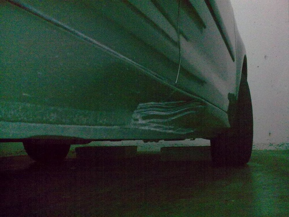

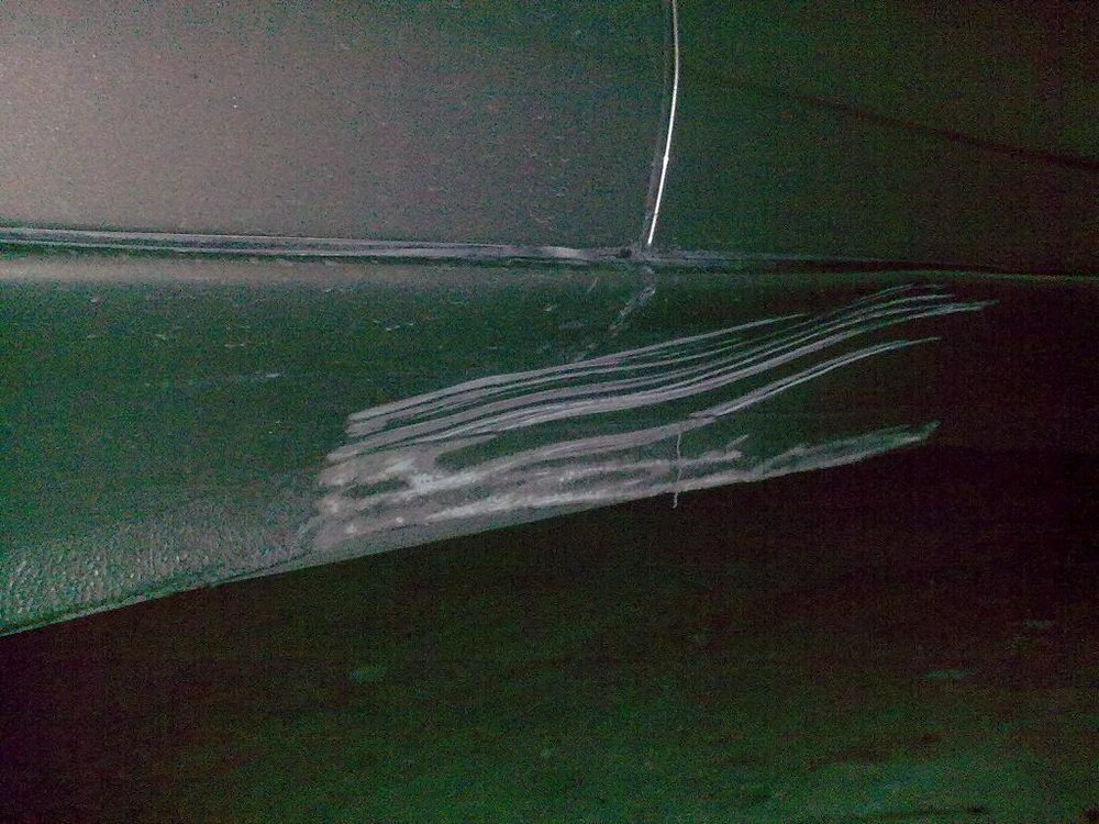

היי, הרכב שלי קיבל מעיכה בסף מתחת לדלת במהלך כניסה/ יציאה מפינת מדרכה גבוהה. אני מתלבט אם כדאי לתקן את זה או לחיות עם זה ופשוט להוריד מחיר התיקון בעת המכירה. הרכב בן 3 שנים. שיקולים בעד התיקון: למרות שעלות התיקון היא כ-1000 ש"ח, יש לי הפחתת השתתפות עצמית ל- 450 ש"ח, אם אני תובע ביטוח מקיף. השנה כבר תבעתי את הביטוח שלי, כך שבכל מקרה הנחת העדר התביעות לשנה הבאה כבר הפסדתי. כלומר כל העלות שלי תסתכם ב-450 ש"ח. לעומת זאת, אם אצטרך להוריד עלות התיקון בעת המכירה, אפסיד את כל ה 1000 ש"ח. שיקולים שלא לתקן: במידה ואתקן את הנזק, במכירה הקונה יעלה על התיקון ויחשוד שהיתה תאונה רצינית יותר. מכיוון שאני מכיר טוב את הנהגת שעשתה את הנזק, אני לא אתפלא אם הפגיעה בסף תחזור על עצמה. כך שחבל לשלם פעמיים. מה תמליצו לי?

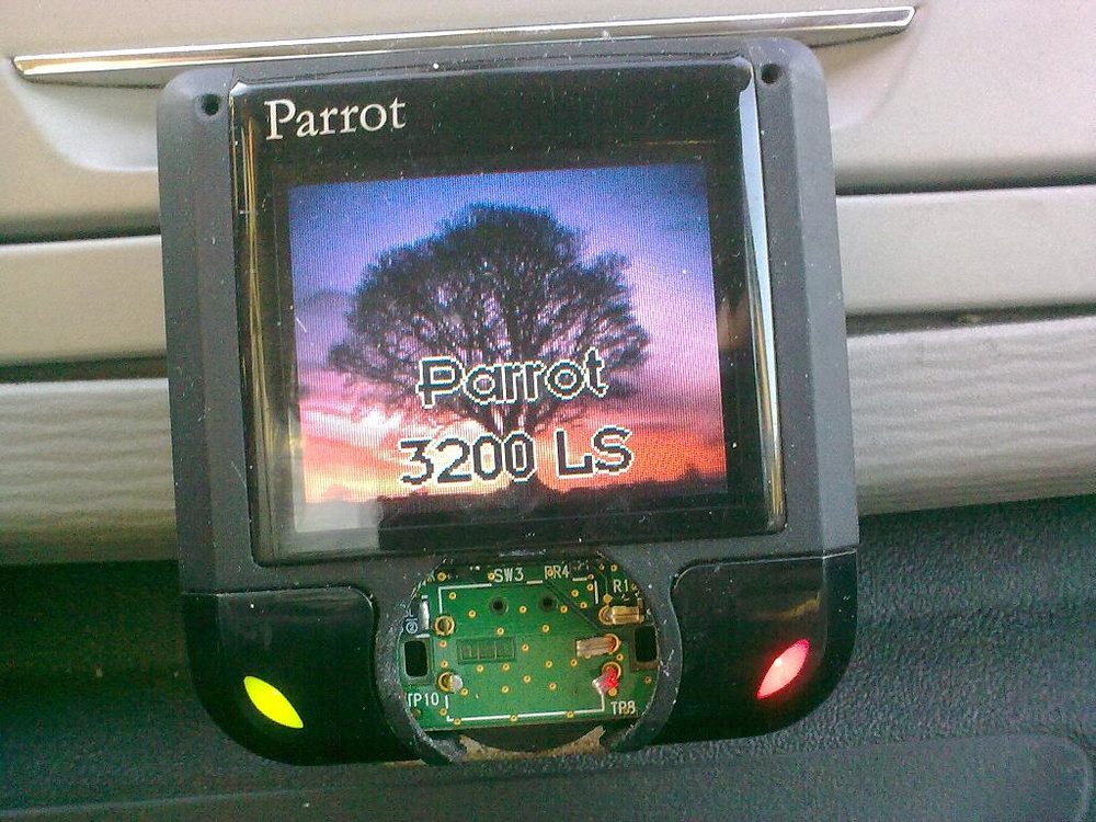

שלום, ברכב שקניתי מותקנת דיבורית Parrot LS3200. ראיתי המלצות שמדובר בדיבורית מצויינת, אך יש בה בעיה: הכפתור המסתובב האמצעי נשבר (התנתק). לפי מה שהבנתי, הדיבורית עדיין תקינה וממשיכה לעבוד יפה עם הטלפונים שכבר הוגדרו לה. הבעיה שבמצב הנוכחי אי אפשר לזווג אותה עם טלפונים אחרים. כדי לתקן את זה צריך התעסקות, הלחמה ובעיקר זמן. מצד שני אני אמור לקבל בחינם מ-Orange דיבורית Bury cc9040 (כחלק מתנאי שדרוג, כולל התקנה חינם). נשאלת השאלה, האם כדאי להתעסק עם Parrot בזכות האיכויות שלה, החיבור שלה לסטריאו של האוטו וכו'? או לחסוך זמן ולקבל בחינם דיבורית חדשה של Bury?
