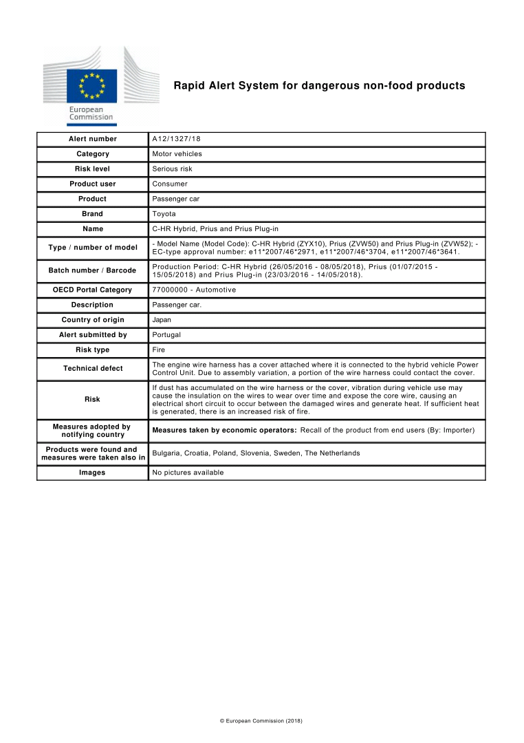

הריקול גם בישראל -

דגמים: 2 - CX3 - MX5. *יחידת בקרת המנוע של ממיר הזרם הישיר עשויה להיות פגומה. הדבר עלול לגרום לקצר ולפגיעה בממיר, אשר יכול להוביל לאש.
* לרתמת תיל המנוע יש כיסוי המצורף למקום שבו הוא מחובר ליחידת בקרת הכוח ההיברידית. בשל וריאציה בהרכבה, חלק מהרתמה (חוט) יכול לגעת במכסה. אם ישנו אבק על רתמת התיל או על הכיסוי, הרטט במהלך השימוש ברכב עלול לגרום לבידוד של החוטים ולאורך זמן לחשוף את חוט הליבה, לגרום לקצר חשמלי בין החוטים הפגועים וליצור חום. אם נוצר מספיק חום, קיים סיכון מוגבר של אש.

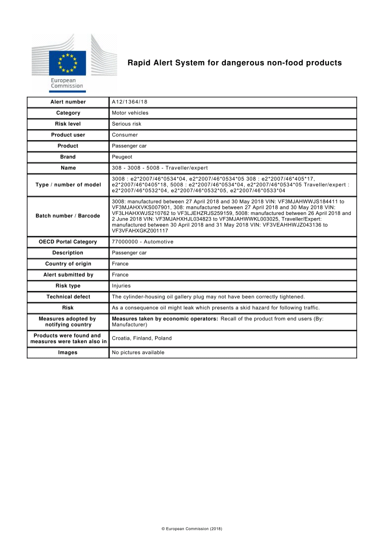

ריקול באירופה לרכבי פיג'ו משנת ייצור - 2016-2018
igal84 פרסם הודעה בנושא של igal84 בתוך טכני, אחזקה וטיפולים
לא רק צרפתים בריקול באירופה ....גם קיה נירו וגם טויוטה וכל הייצרנים בערך ..בישראל שומעים על זה תמיד יותר מאוחר. -
דגמים: 3008 - 308 - 5008. *למכוניות יש גרסת תוכנת מנוע לא נכונה, מה שמוביל לתצוגה שגויה במד קירור ''טמפרטורה גבוהה" והדלקת נורית מנוע - אזהרה. המנוע עשוי להתחמם, שמן עלול לדלוף ולגרום לכשל שמגדיל את הסיכון לתאונה. *ייתכן שהתקע הגלילי של גליל הדיור לא הודבק כהלכה. כתוצאה מכך שמן עשוי לדלוף - סכנת החלקה. במסמכים מופיעים - גם מספרי ייצור של סדרת כלי הרכב. להן מתייחסת התקלה.
