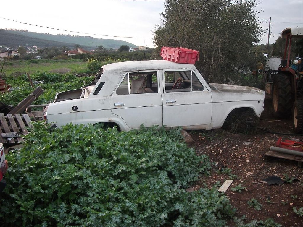

יש סובארו שנת 83 דגם אמריקאי במושבה מגדל הרכב עומד והוא למכירה
