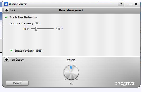

הכרטיס קול חותך ב50 HZ לפי מה שהוא אומר,צירפתי תמונה. אני ניסתי לשחק עם זה הרבה,לא עזר. אני מעלה את התדר,שומעים את הגבוהים גם,מוריד את התדר לא שומעים את הגבוהים. (מצטער על הדאבל) -
